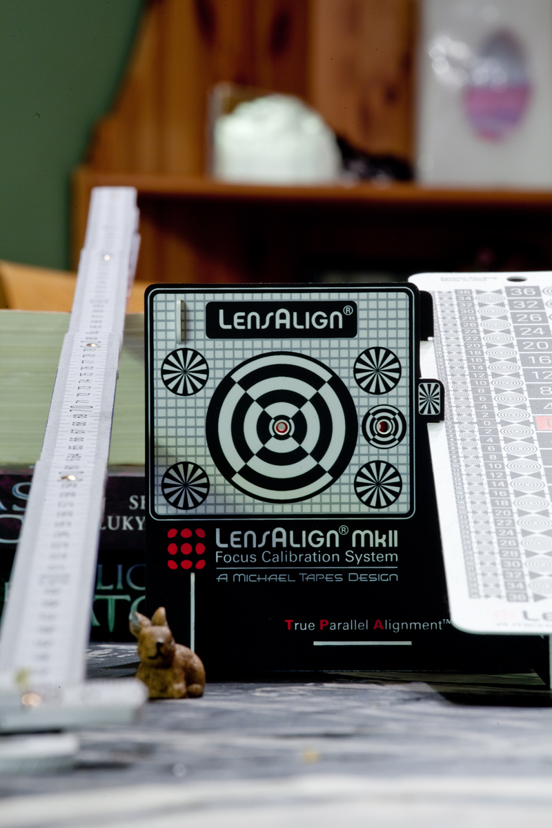

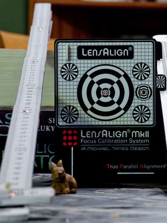

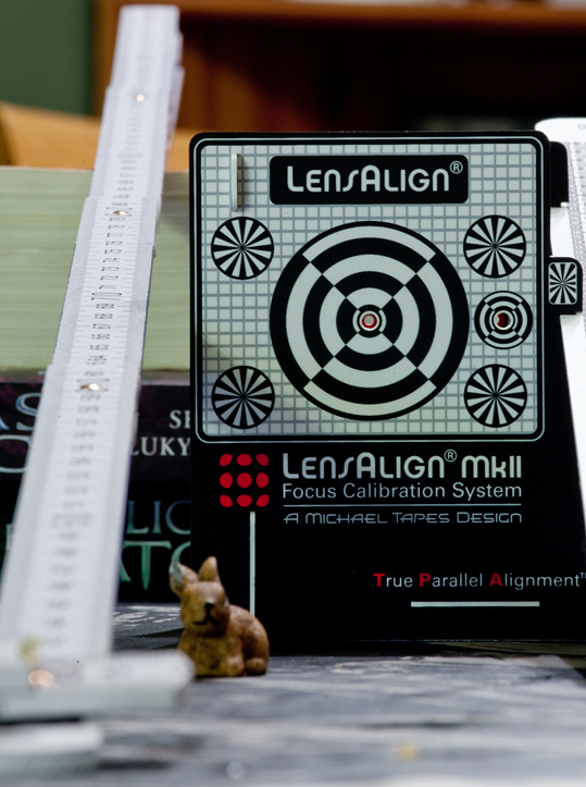

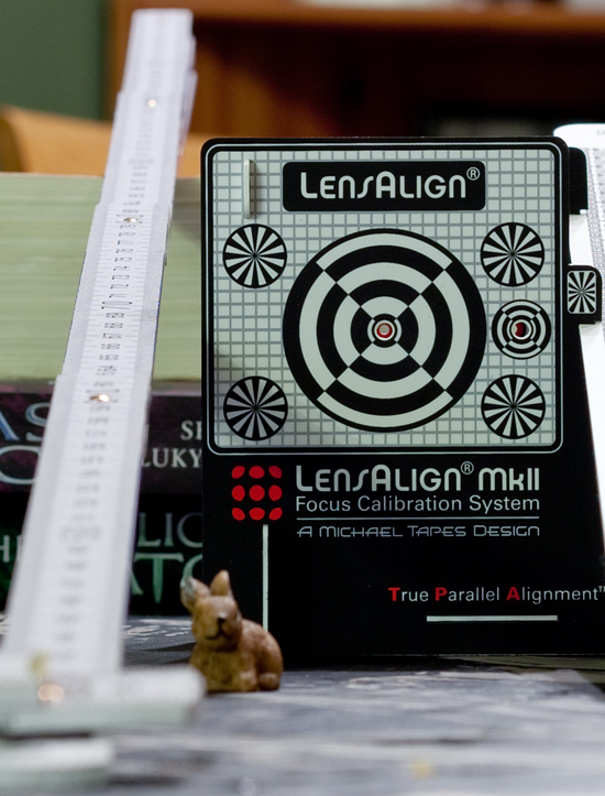

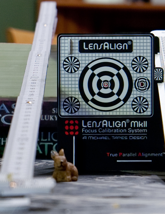

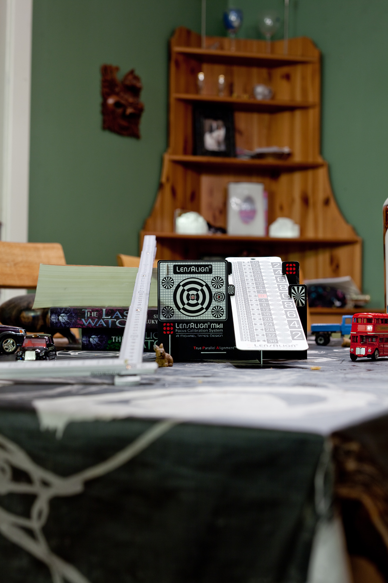

Så, for å teste har jeg nå tatt tre bilder.
Fokusavstand 95cm for alle sammen.
Jeg tok bildene på 24mm f/3.5, 50mm f/7.1 og 125mm f/18.
Morsomt nok har disse tre bildene akkurat samme fokusavstand og (så tett på jeg kom, i alle fall) heelt tilfeldig eksakt den samme blenderåpningen også - ca. 7mm.
Hva sier så DOF-kalkulatoren? Og hvordan ser bildene ut?
Her er de resizet til 1200x800, som enda mer tilfeldig gir en diagonal på 1442 piksler, som ved en kosmisk tilfeldighet passer ganske bra til at en "standard" Circle of Confusion på 0,030mm er 1/1442 av diagonalen på en 36x24mm fullframe sensor. Det er som lotto og jackpot på samme dag, dette. :whistle:
(Forøvrig resize i CS4, smart sharpen 24, 0.3, gaussian blur)
24mm f/3.5, blenderåpning 6.9mm.
DOF-kalkulatoren sier 33,6cm dybdeskarphet for f/3.6 og 31.7cm for f/3.4. La oss kalle det 32.6cm for f/3.5.
50mm f/7.1, blenderåpning 7,0mm.
DOF-kalkulatoren sier 14,7cm dybdeskarphet.
125mm f/18, blenderåpning 6.9mm.
DOF_kalkulatoren sier 5,41cm dybdeskarphet.
Stemmer det? I akkurat denne oppløsningen, eventuelt printet i akkurat det utsnittet og sett på en vegg i akkurat riktig avstand med en som er "passe" kresen og har "passe" godt øyemål?
Jo, kanskje det.
Men - la oss se litt nærmere på den derre linjalen.
La oss kikke på den i 24mm-bildet, i 100% crop.
Er hele 33.6cm i fokus? Nei. I 100% crop gir kameraet mye mer detaljer enn en CoC på 1/1442-del av diagonalen - mindre enn 33.6cm er skarpt.
Men - hvordan ser dette ut i 24mm? 50mm? Eller 125mm? Hvis jeg cropper inn til samme utsnitt og resizer til samme oppløsning? Blir ikke alle disse tre bildene nesten helt like?
post-71211-0-98897100-1346963819_thumb.jpg post-71211-0-05926000-1346963827_thumb.jpg post-71211-0-80234400-1346963834_thumb.jpg
Jo - de blir det. Det er samme dybdeskarphet i alle tre bildene - linjalen ser "lik" ut.
Men - det skal også sies. Noe er litt "wonky" angående 125mm'en min - jeg er ikke helt overbevist om at den er eksakt 125mm som lovet, eller at noe blir "underlig" med utsnitt og annet. Det er et høyst spesialisert makroobjektiv som blir veldig mye lenger når jeg fokuserer mot nærgrensen - og blir en cm eller så lenger selv på den "lange" fokusavstanden på nesten en meter. Objektiver som endrer lengde mens de fokuserer endrer typisk også samtidig brennvidde under fokuseringen - det har normalt ikke så mye å si, men det kan ha en effekt her, hvor jeg skal sammenligne eksakte brennvidder. Jeg prøvde et skudd 1/3 blender mindre enn f/18 (som skulle være riktig etter teorien), nemlig på f/16, og det ser ut som om det "passer" bedre med terrenget. Det er ikke den helt store forskjellen, og velter ikke argumentet - her er tilsvarende bilder med 125mm'en på f/16 - og så blir det "riktigere" med 125mm'en:
post-71211-0-59779200-1346963839_thumb.jpg post-71211-0-23020600-1346963842_thumb.jpg
Kikk på 24mm'en, 50mm'en og den nederste 125mm'en - og du vil se at det er den "samme" linjalen - den har omtrentlig "lik" uskarphet på alle tre bildene.
Edit: Urk - jeg har målt feil avstander - 24mm-bildet skulle nok vært tatt et par centimeter lenger unna - man skal ikke måle fra sensoren, men fra fremre fokalpunkt, som er et eller annet sted inne i objektivet. Det beste er nok å prøve seg fram, så man får eksakt samme perspektiv - da har man funnet riktig avstand. Legg merke til at toppen av linjalen har flyttet seg bittelitt på 24mm-bildet på grunn av endret perspektiv. Men - dette er smånyanser, og påvirker hverken sammenligningen eller konklusjonen i nevneverdig grad.
De tre linjalene (tatt på 24mm, 50mm og 125mm) har den nesten eksakt samme dybdeskarpheten, tross at det skulle vært fem ganger så mye dybdeskarphet på 24mm-bildet kontra 125mm-bildet i følge DOF-kalkulatorene.

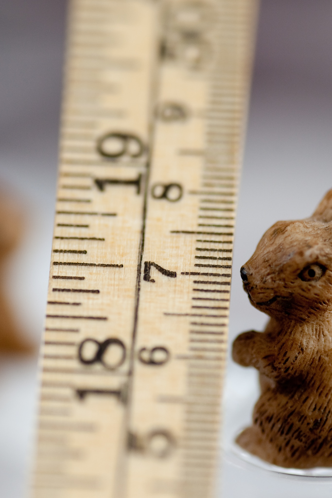

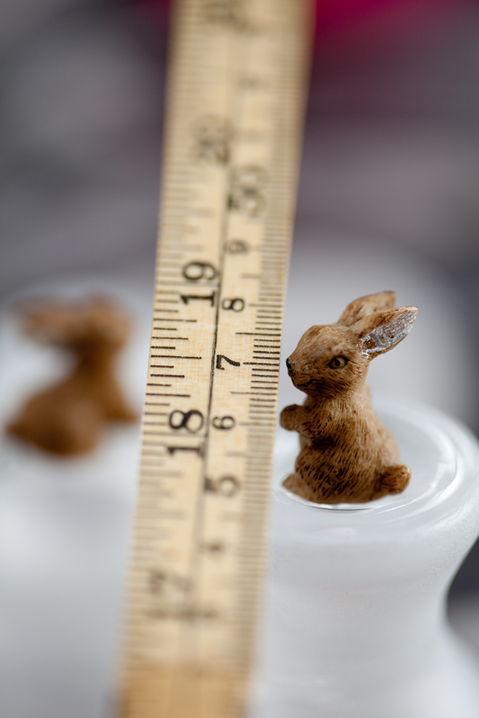

Hele greia kommer an på hvordan man definerer "dybdeskarphet" - om man sammenligner størrelsen på en uklarhet i forhold til diagonalen i bildet eller i forhold til størrelsen på tingen som er uklar.
Og - akkurat det _er_ en synse-ting.

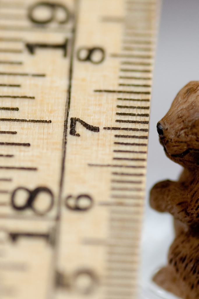

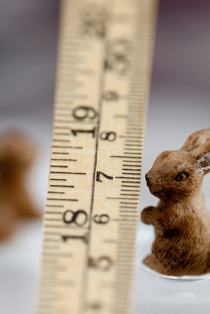

Poenget i linken http://www.have-came...p_sensor_-.html er at de to bildene har samme dybdeskarphet - at "like mye" av linjalen er skarp - det er det samme jeg prøver å vise et par innlegg over:
Kikk på de to bildene.
Synes du de to bildene har "samme" dybdeskarphet? Så er du enig meg meg og TOH65 (og andre) og så har kun blenderåpning og fokusavstand noe å si for dybdeskarphet.
Synes du de to bildene derimot har forskjellig dybdeskarphet? At dybdeskarphet måles i cm og at forskjellig antall cm på linjalen på de to bildene er skarpe? Så er du uenig med meg og enig med DOF-kalkulatorene, og så har utsnitt og oppløsning noe å si for dybdeskarphet.
Endret av Trondster
Gode forklarende innlegg her Trondster. Synes dybdeskarpheten er lik på de to bildene du har postet, men områdene som er ute av fokus føles "mer ute av fokus" på første, grunnet ulikt utsnitt. Det er vel dette som gjør at mange føler dybdeskarpheten er smalere.
Endret av IceHeim
En annen måte å si det på er at i relative termer er en langt større del av bildet på krop-sensor i fokus, all den tid det skarpe området tar opp større plass i bildet. Da er det ikke lenger en følelse, men et faktum. Det blir - som flere har vært inne på - et spørsmål om hvordan man definerer spørsmålet - men forskjellen kan i min verden forklares teoretisk og teknisk uten at man trenger å trekke inn følelser. En større del av crop-bildet er i fokus: det er et faktum, ikke en følelse. En like stor del av linjalen er i fokus.
Det er matematisk korrekt at (dybde-)uskarpheten i ett-tallet i "19" er like "fuzzy" og stor i forhold til størrelsen på ett-tallet på begge bildene, og hvis man baserer "dybdeskarphet" på dette er det eksakt like mye dybdeskarphet i begge bildene.
Jeg heller personlig til denne definisjonen.
Det er også matematisk korrekt at (dybde-)uskarpheten i ett-tallet i "19" fyller færre piksler i fullframebildet enn i crop bildet, og hvis man baserer "dybdeskarphet" på dette er det mer dybdeskarphet i fullframebildet enn i cropbildet.
Jeg ser poenget, men heller personlig ikke til denne definisjonen av dybdeskarphet.
Edit: Hvis man skal flisespikke, så er fokus på det nederste bildet marginalt lenger fram en det øverste. Man kan evt heller sammenligne 1-tallet i 21 nederst med det i 19 øverst. Men - dette er flisespikkeri, og påvirker ikke argumentet.
Endret av Trondster
Det var ikke det jeg mente. Om man sier at området mellom 19.5 og 20.5 er skarpt, så tar dette området opp mer av det effektive bildet på en mindre sensor. Derfor er en større del av bildet i fokus, fordi bildet nettopp er mindre.
Man får ikke mindre dybdeskarphet fordi en sensor viser større område ute av fokus enn en annen når begge sensorene gir samme område i fokus. Jeg forstår hva du vil frem til, men det blir å snu det hele på hodet mener jeg. Det er volumet av området som er i fokus som betyr noe i denne sammenhengen - ikke motsatt.
Ellers synes jeg Trondster har forklart forholdet på en god og grundig måte og jeg støtter hans tanker om dette.
Tor
Det er det jeg mener med "fyller færre piksler i fullframebildet enn i cropbildet" (mener her i det resulterende skalerte bildet), akkurat som at du skriver "En større del av crop-bildet er i fokus" - vi mener nok det samme, men det er særs lett å snakke forbi hverandre med et såpass komplisert tema som dette. :)
Og - folkens - legg merke til her at i to bilder som dette så er det etter den andre definisjonen jeg presenterer i innlegg #27 over, så er det mer dybdeskarphet i fullframebildet enn i cropbildet. Mer.
Derimot, hvis man skal ha samme utsnitt, og med samme objektiv går nærmere med fullframehuset for å få samme utsnitt, så blir det mindre dybdeskarphet med fullframehuset enn med crophuset. Og - hvis man i stedet bytter objektiv på fullframehuset, til en høyere brennvidde, for å få samme utsnitt, men beholder blendertallet, så vil fullframehuset gi mindre dybdeskarphet enn crophuset.
Så - på sett og vis kan man argumentere for at fullframehus kan gi både lavere og høyere dybdeskarphet. ;)
Men, inkognym - hvis du derimot mener at det øverste bildet har mer dybdeskarphet, så er jeg uenig. Jeg mener at bildene har samme dybdeskarphet (etter første definisjon i innlegg #27), og ser argumentet for at det nederste bildet har mer dybdeskarphet (det vil DOF-kalkulatorene også si), men jeg kan ikke se at man kan argumentere for at det øverste bildet skulle ha mer dybdeskarphet enn det nederste.

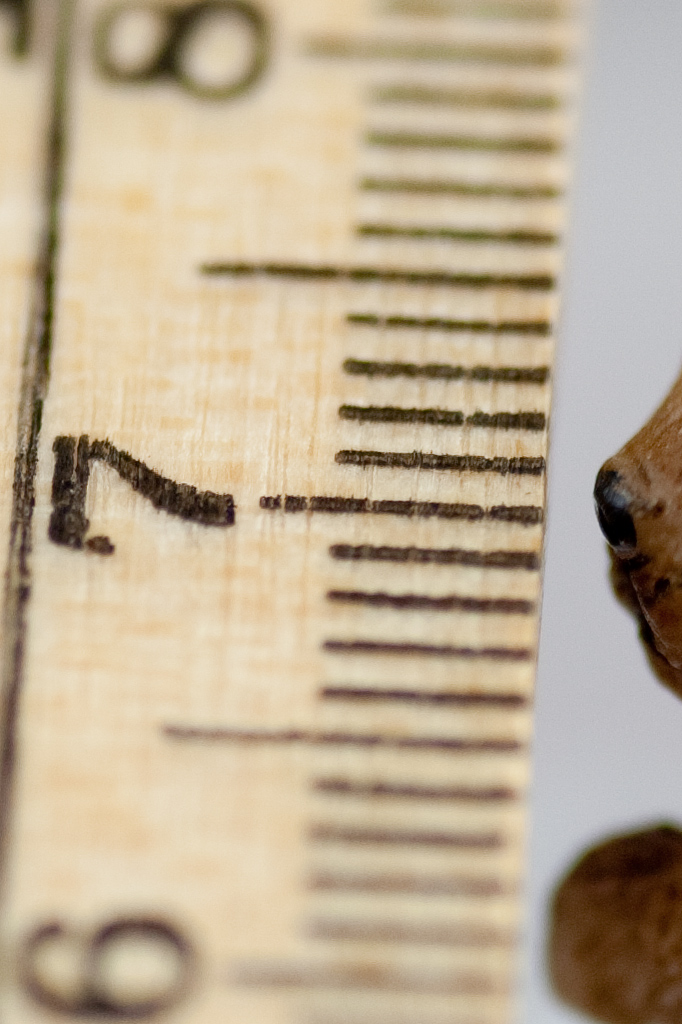

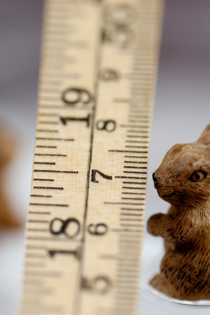

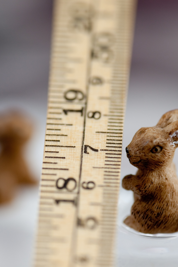

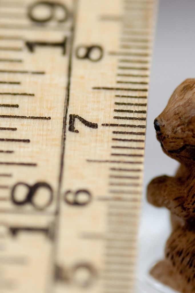

Det var vanskelig å få tatt dønn like bilder med forskjellige objektiver - har laget en liten crop-sammenligning så man selv kan kikke på om man mener at forskjellig utsnitt gir forskjellig dybdeskarphet eller ikke.
Dette er det eksakt samme bildet, bare i forskjellig crop. Det blir eksakt det samme som om man tar bilder med kameraer med forskjellige sensorstørrelser og det eksakt samme objektivet, med samme blender og fokusavstand.
..Har bildene samme dybdeskarphet eller forskjellig dybdeskarphet?
Dette er bilder i 1x crop (fullframe), 1.6x crop (Canon crop), 2x crop (m43-crop), 3x crop og 5,48x crop (100% crop fra sensoren)
post-71211-0-10420000-1347196642_thumb.jpg post-71211-0-29930400-1347196630_thumb.jpg post-71211-0-17163800-1347196633_thumb.jpg post-71211-0-24073700-1347196636_thumb.jpg post-71211-0-60149000-1347196639_thumb.jpg
Jeg mener selv alle disse bildene har samme dybdeskarphet - se på både fem- og seks-tallet, som er eksakt like skarpt på alle bildene (vel - selv om fem-tallet ikke er synlig på 100% crop-bildet) - i forhold til hvordan selve tallet ser ut.
I følge DOF-kalkulatorenes definisjon vil det ucroppede bildet ha mest dybdeskarphet - i følge den definisjonen regnes kanskje 5mm-stripene over og under 7-tallet som skarpe på bildet uten crop, mens kanskje kun de par nærmeste millimeterne regnes som skarpe på bildene med mest crop.
Her ser man tydelig forskjellen - regner man dybde(u-)skarphet på en ting i forhold til tingens størrelse, eller i forhold til hele utsnittet?
Hva synes dere? Dette er nemlig et tema angående dybdeskarphet hvor det er fritt frem å synse. :)
Er det like mye dybdeskarphet på alle bildene fordi ting er like skarpe i forhold til seg selv på alle bildene, eller er det mindre dybdeskarphet på det ucroppede bildet fordi tingene ser mindre ut og derfor ser skarpere ut i forhold til hele bildet?
Edit: Byttet ut bildene med ikke oppskarpede bilder, for bedre sammenligning.
Svakt oppskarpede bilder (vel - det er ikke mye forskjell, men rett skal være rett.. ;) ):
post-71211-0-77825100-1347193958_thumb.jpg post-71211-0-62182500-1347193961_thumb.jpg post-71211-0-60277700-1347193964_thumb.jpg post-71211-0-63660500-1347193967_thumb.jpg post-71211-0-01195800-1347193971_thumb.jpg
