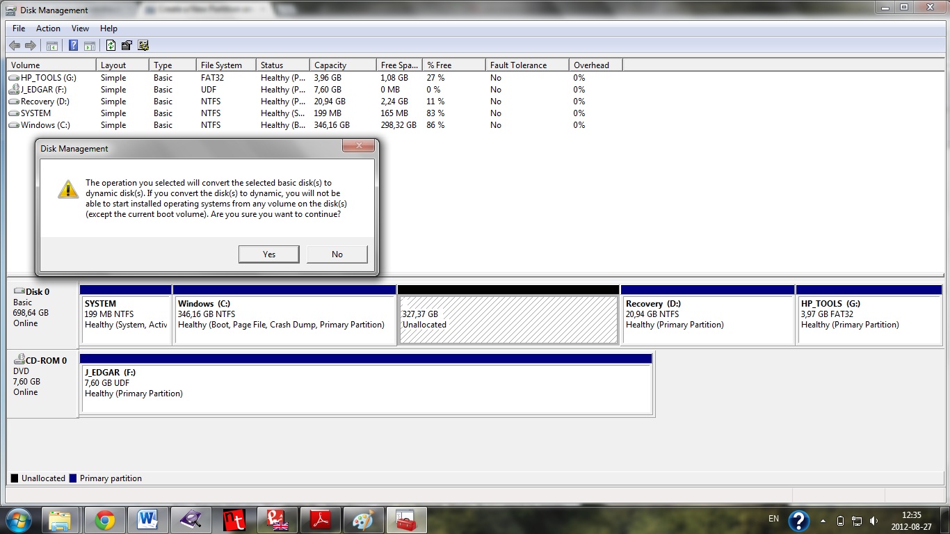

_Johan_ Skrevet 27. august 2012 Skrevet 27. august 2012 Jeg vil partisjonere denne disken som før bare var C: med Windows på 600gig, til: C: Windows (300gig) E: Diverse (300gig) Men, når jeg prøver å gjøre det får jeg denne beskjeden, og jeg lurer på om jeg kan gjøre det, eller om jeg vil få problemer da: Tusen takk!
JohndoeMAKT Skrevet 27. august 2012 Skrevet 27. august 2012 Problemet er at måten harddisker blir partisjonert ble definert en million år siden hvor de bestemte at maks antall partisjoner er fire. Etter hvert ble det oppdaget at det ikke alltid er nok, så det ble laget diverse måter å utvide det antallet på. Microsofts løsning for NTFS-disker er "Dynamic"-partisjoner. Det er mange ulemper med slike og få fordeler, den største er at du ikke vil kunne boote fra en slik, som meldingen sier. Men dersom du ikke skal boote fra den skal det i teorien gå fint å opprette en dynamic partisjon og så en indre partisjon på det området igjen som du formaterer og monterer til en bokstav.
Hårek Skrevet 27. august 2012 Skrevet 27. august 2012 Nei. Problemet er at disken din har 4 Primærpartisjoner, det er max på en MBR disk. Derfor kommer det opp et hint om at det kan gjøres på en Dynamisk disk. Men da kan du ikke starte Windows, så det lar seg ikke gjøre.
_Johan_ Skrevet 27. august 2012 Forfatter Skrevet 27. august 2012 Vil denne ideen kunne fungere? Jeg sletter "HP Tools" (G) partisjonen, og så oppretter jeg den nye partisjonen? Greie er at jeg ikke vil ødelegge for dette "Recovery" moduset Pcen har hvis noe skulle skje i fremtiden og jeg må fikse systemet. Tusen takk for svar!
geir__hk Skrevet 27. august 2012 Skrevet 27. august 2012 Hei. Det som du også må huske på er at du ikke kan endre størrelsen på selve windows-partisjonen mens windows kjører. Det betyr at du står igjen med følgende alternativer: Partisjonerer alle andre partisjoner og lar windows-partisjonen ha samme størrelse Bruke 3. parts diskverktøy til å endre størrelsen på partisjonene. Gparted er et fint verktøy til denne jobben. Uansett, husk å ta backup av viktige filer på disken. Justering av partisjoner er en kritisk operasjon som ikke alltid kan forventes å bli vellykket.
