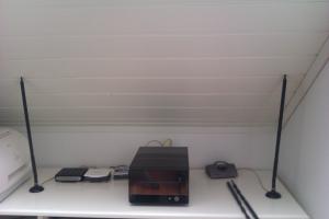

Her er min router "ingen over og ingen ved siden av men alle under"
Heller pfSense enn DD-WRT.
