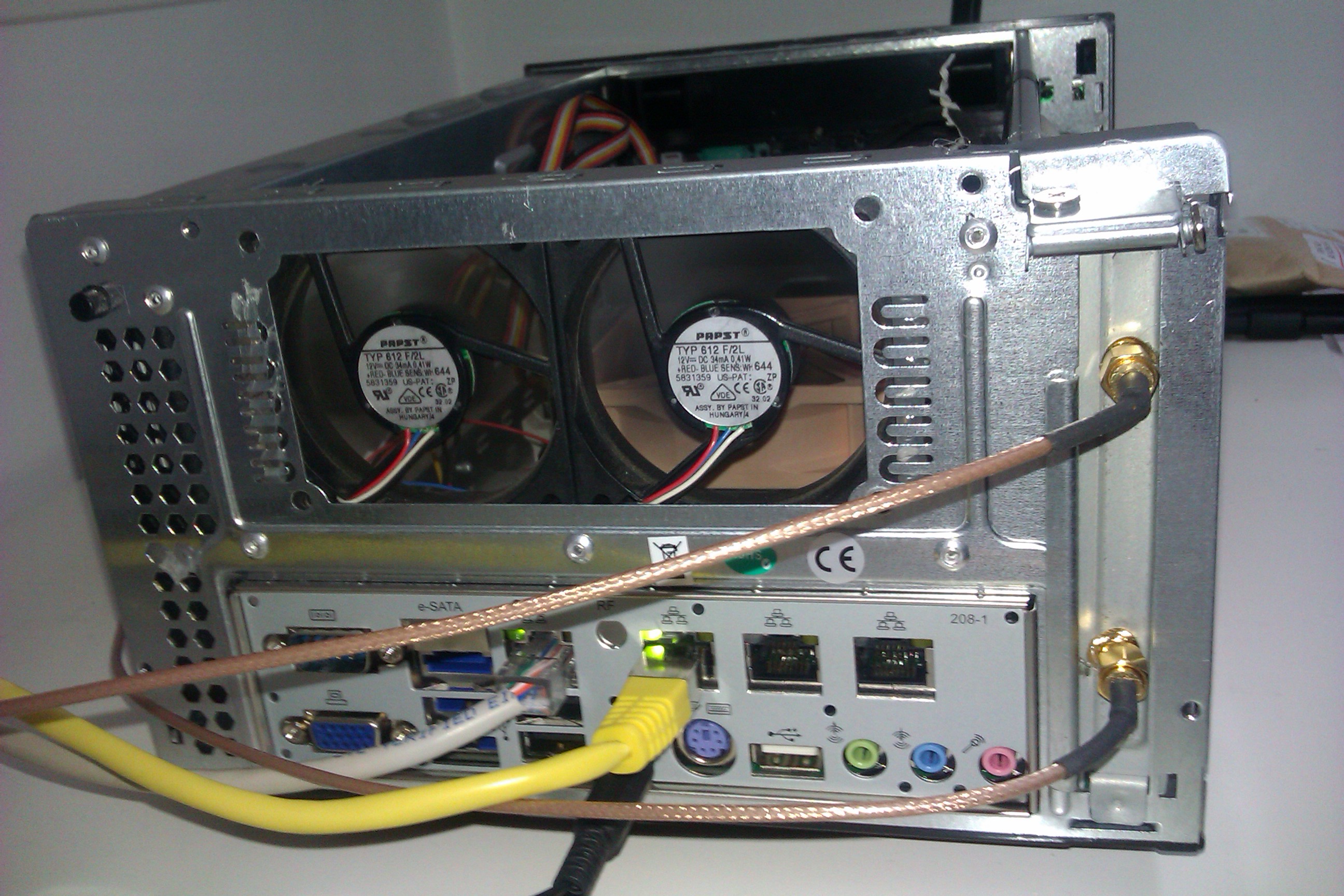

alfal Skrevet 9. mai 2012 Skrevet 9. mai 2012 (endret) Hei jeg har sett meg litt lei av folk som syter og klager om at de har problemer med nettverkene sine. Leier du en hard-core linje hos nettleverandøren din så hjelper det ikke å bruke router/modem som du har arvet 54G-routere og div utstyr som du får hos nettleverandøren holder ikke mål. Skulle du velge å bruke litt penger på en hyllevare Router så er det faktisk ikke sikkert at du får den linjen du betaler for allikevel pga for dårlig hardware/software.. Så er du lei av at ting ikke fungerer slik som det skal så kan du gjøre slik som jeg bygg en X86-Router så slipper du å irritere deg over at du ikke får linjen du har betalt for, og skulle det komme en ny standard på WLAN eller LAN så kan du bare oppgradere routeren din. Litt om hardwaren i routeren min: Hovedkort: http://www.jetway.co...20NF96FL-525-LF Lankort: http://www.logicsupp...ducts/ad3rtlang Wlankort: http://www.i4wifi.eu...-2-4-5-GHz.html Kabinett: http://www.apextechu...cts.asp?pID=115 Har 2GB DDR2-800MHz pluss kjører DD-WRT Pro med superchannel på en CF-X266-4GB.. http://www.dd-wrt.co...products_id=728 Nyttige linker: http://www.dd-wrt.co...5485a803fa25986 http://www.dd-wrt.co...i/index.php/X86 http://strongvpn.com...pic.php?id=1531 http://www.hardware....c-en_selv/45552 http://en.wikipedia....l_distributions http://stores.ebay.c...sid=p4340.l2563 http://stores.ebay.c...sid=p4340.l2563 http://stores.ebay.c...sid=p4340.l2563 http://landashop.com/catalog/index.php http://www.i4wifi.eu/ http://www.oxfordtec.com/us/ http://windsurf.mediaforte.com/wifi/wifi_antenna.html http://www.engadget.com/2005/11/15/how-to-build-a-wifi-biquad-dish-antenna/ http://www.dxzone.com/catalog/Antennas/WiFi/ Hadde vert kjekt om Mods kunne satt denne tråden som klistret så kunne vi som holder på med X86-Routere fått våres egen tråd.. Bilder av Routeren min: Ligger også med et bilde av 2 ADSL-Modem som er moddet litt med med kjøleribber på CPU, Minne og med extra kjøle-hull i kabinett, det er også satt på større strømforsyning på de slik at de får den føden de trenger.. Endret 9. mai 2012 av alfal 7
vidarkri Skrevet 9. mai 2012 Skrevet 9. mai 2012 Uhm...å gjøre det vanskeligere er nok ikke veien og gå. Grunnen til at det er så mange som sliter med nettverk er at de ikke innehar tilstrekkelig kompetanse på området og ofte i tillegg har kjøpt drittutstyr fra f.eks D-Link. 2
alfal Skrevet 9. mai 2012 Forfatter Skrevet 9. mai 2012 Uhm...å gjøre det vanskeligere er nok ikke veien og gå. Grunnen til at det er så mange som sliter med nettverk er at de ikke innehar tilstrekkelig kompetanse på området og ofte i tillegg har kjøpt drittutstyr fra f.eks D-Link. Er enig med deg når det gjelder D-Link, de sliter med varmgang og buggy soft,på toppmodellene har de spart penger med en dårlig CPU. D-Link adsl modemet mitt er jeg ganske fornøgd med litt modding og fant en ok software på den Tyske D-Link siden. Når det gjelder å bygge en X86 Router så er det ikke vanskeligere enn å bygge en pc, så hvorfor ikke viss du sitter på kompetansen, jeg lover at du kommer aldri til å gå tilbake til en vanlig Router viss du har prøvd X86 Router. http://www.hardware.no/artikler/bygg_pc-en_selv/45552

alfal Skrevet 9. mai 2012 Forfatter Skrevet 9. mai 2012 Står iallefall i stil med alt annet du har på pulten... Sikkert veldig stille og strømgjerrig også... Litt om strømforbruk på atom itx hovedkort.. http://www.dd-wrt.com/phpBB2/viewtopic.php?t=151399
alfal Skrevet 9. mai 2012 Forfatter Skrevet 9. mai 2012 Hvis du har kompetansen så har du heller ikke problem med nettet ditt. For min sin del så ville jeg ha en router som yter optimalt, tilnærmet likt som om og være kablet til et bridge-modem sjøl om du er tilkoblet wlan, holder du på med torrents er ikke dette en dum egenskap. Så viss du mener at en person som har kompetanse til å sette opp nettverk og har lyst på noe bedre enn hyllevare produkter ikke har behov for en X86-Router synes jeg blir litt feil. Det er jo en grunn til at jeg har industral grade wlan-kort pluss viss jeg kobler til utendørs antennene mine så har jeg rekkevidde på ca 3000m 360¤ med en laptop-client og med samme type wlan-lankort på client siden så har det en rekkevidde på 50km under riktige forhold. http://www.cyberbajt.pl/cms.php?get=download&dir=,dbii&file=F52NPRO_Datasheet.pdf&code=2df08 http://www.dbii.com/forum/viewtopic.php?f=2&t=224&sid=127d2f62ba9cba8545835a5eae4f9db8 1

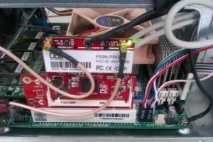

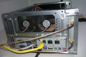

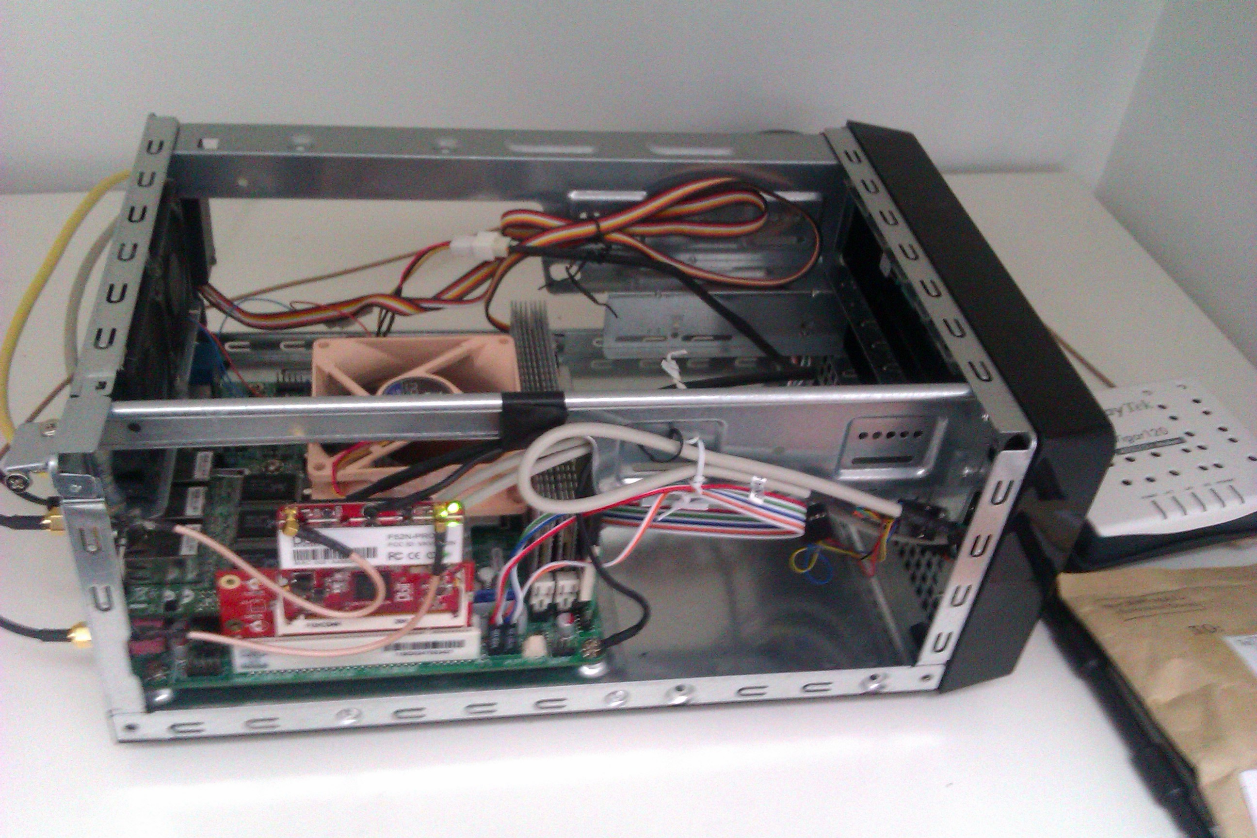

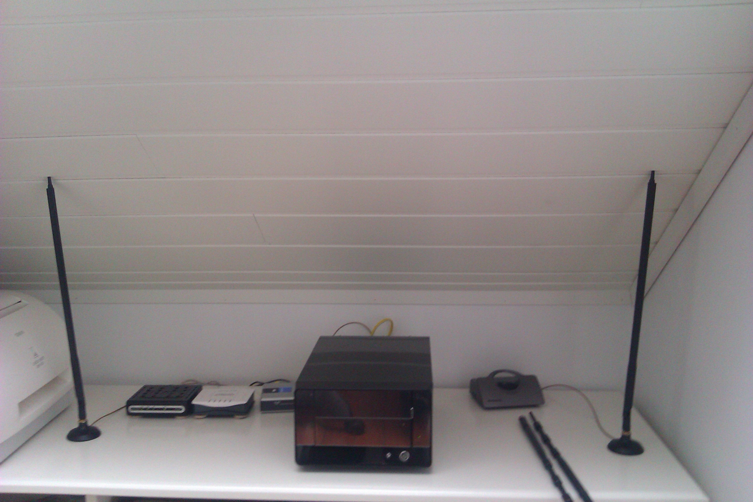

alfal Skrevet 10. mai 2012 Forfatter Skrevet 10. mai 2012 Litt om den første routeren jeg bygget men har forandret litt på den i ettertid. Skal poste litt mere om denne når jeg får tid. Hardware: Motherboard: BCM MX266 http://www.mini-itx.com/60404033 Wifi Card: Atheros ar5008 http://cgi.ebay.com/AR5008-Atheros-AR5416-ABGN-Mini-PCI-802-11N-300Mbps-/230393634203?pt=LH_DefaultDomain_0&hash=item35a487dd9b Antenna:3x16dbi omni http://cgi.ebay.com/2-4GHz-16-dBi-WIFI-Booster-Wireless-Antenna-WLAN-RP-SMA-/190534204454?pt=LH_DefaultDomain_0&hash=item2c5cb93c26 Ram:Geil 512MB DDR400 http://www.amazon.co.uk/dp/B0029AZ9HI/ref=asc_df_B0029AZ9HI2595110/?tag=nextag3548-21&creative=22110&creativeASIN=B0029AZ9HI&linkCode=asn 1

alfal Skrevet 20. august 2012 Forfatter Skrevet 20. august 2012 (endret) Netgear WNDR3700v2 som jeg ikke er 100% fornøyd med siden den må restartes hver/annenhver måned. Radioen bare slutter å virke. dd-wrt fungerer 100% på denne http://www.dd-wrt.co...etgear_WNDR3700 Grunnen til at jeg ikke fikler med custom trådløs-greier er fordi RF faktisk er både skittent og vanskelig. Jeg har mer tro på at ingeniørene hos Cisco klarer å fikse optimal fart og dekning, enn at jeg skal klare det samme ved å klaske sammen et random kort og et par antenner med litt kabel mellom. Det som er problemet med hyllevare routere er at de har et budsjett de skal holde seg til slik at komponentene ofte blir underdimensjonerte,dårlig kvalitet,plast kabinett, tynne innvendige antenne-kabler og mange produsenter leverer produktene sine med mindre strømforsyning enn hva data-bladene sier at de skal ha. Så viss du tenker på skitten RF som skadelig stråling for deg og stråling som hindrer deg i å utnytte routeren sitt fulle potensiale..vel her har du bruksanvisningen på det. Å bygge router vs bygge pc er omtrent like enkelt med noen få tommel-finger regler i forskjell.bruk stål/aluminium kabinett pga stråling,bruk kvalitets kabler til wifi rg316(milletary grade) er et bra valg,velg industri eller milletary grade wifi kort og undersøk om router-os/driver fungerer til kortet,prøv og styre luftstrømmen i kabinettet slik at wifi-kortet også får kjøling viss du velger en løsning ned vifte-kjøling,ikke monter en vifte direkte på wifi kort pga stråling fra vifte,har du et wifi med 100mw/20dbm eller svakere antenne forsterker er kjøling mindre viktig men en fordel viss du tenker levetid,også en fordel viss du er hard-core torrent downloader. Antenner er egentlig smak og behag men litt over-kill skader da ikke,men et godt tips kan jeg gi dere de dyre merkevare antennene er de samme antennene som du får kjøpt på ebay fra china-land til en brøkdel av prisen,men sende styrken som de oppgir kan av og til være litt overdrevent 1. Hvilken lokal fart får du på trådløs-nettet? Dette kortet har jeg ikke testet men med en vanlig router har du ca 1/3 av det du skal ha men med en slik router har du ca 1/2 til 2/3 av det du skal ha.. http://dbii.eu/f52N-PRO.html http://www.google.co...KIg&cad=rja 2. Tjener du noe særlig på å bruke halvmeter-lange antenner når nettene du bruker har bølgelengder på 12 og 6 cm? Når du prater bølgelengder detter jeg litt ut.men jeg har testet en del antenner og disse fungerer veldig bra, lang rekkevidde og stabil fart. http://www.ebay.co.u...=item416083672f 3. Hvorfor ikke kjøpe 3x3 for å oppnå optimal fart på gode klienter? Jeg venter egentlig på et atheros kort med 3x3 og 450mbps i mini-pci format men det ser ut som det kan ta en stund før produsentene får fingeren ut ,det finnes på mini-pci-e men da blir det svakere komponenter. 4. Hva er den Linksys-boksen du har gjemt vekk halvveis bak ruteren? IP-telefon 5. Antennekablingen ser for meg ikke helt optimal ut. De kunne lett vært mye mye kortere (langt mindre tap og eksponering for støy), og lagt langt vekk fra den øvrige elektronikken/kablingen (de andre boksene dine og uskjermet CAT-kabling støyer mye). Den ene kabelen ser også ut til å ha en ganske uheldig bøy inni kabinettet. Antennekablene er faktisk veldig bra men kablene som fulgte med var noe jævla dritt og jeg slet noe så forferdelig med pakke tap, men nå har jeg null i pakke tap,lengden på kablene er 50cm hver og med denne kabelen er det ca 1.6 db signal-tap per meter. Grunnen til avstanden mellom antennene er at de kan lage støy for hverandre når du kjører turbo mode (40mhz) http://www.google.co...rdm_zSg&cad=rja 6. Termineringen på den grå CAT-kabelen som går inn i LAN1 på ruteren er helt på trynet. Jeg håper ikke CAT-kablingen i resten av nettverket er av samme kvalitet, for da er slapp maskinvare/programvare ditt minste problem. Det var bra du tipset meg om den kablen har faktisk ikke lagt merke til var så dårlig skjermet ved pluggen. Og jeg slipper å ha kablet nettverk det fungerer så bra trådløs at jeg slipper å kable huset mitt. Slapp maskinvare..he..he..morsom du,du får regne litt på busshastighet så tror jeg du skjønner utstyret ditt kommer til og slite noe forferdelig viss vi skal sammenligne.. Slapp software..he..he det er en grunn vi må betale for "dd-wrt x86 pro".. Endret 21. august 2012 av alfal 1
