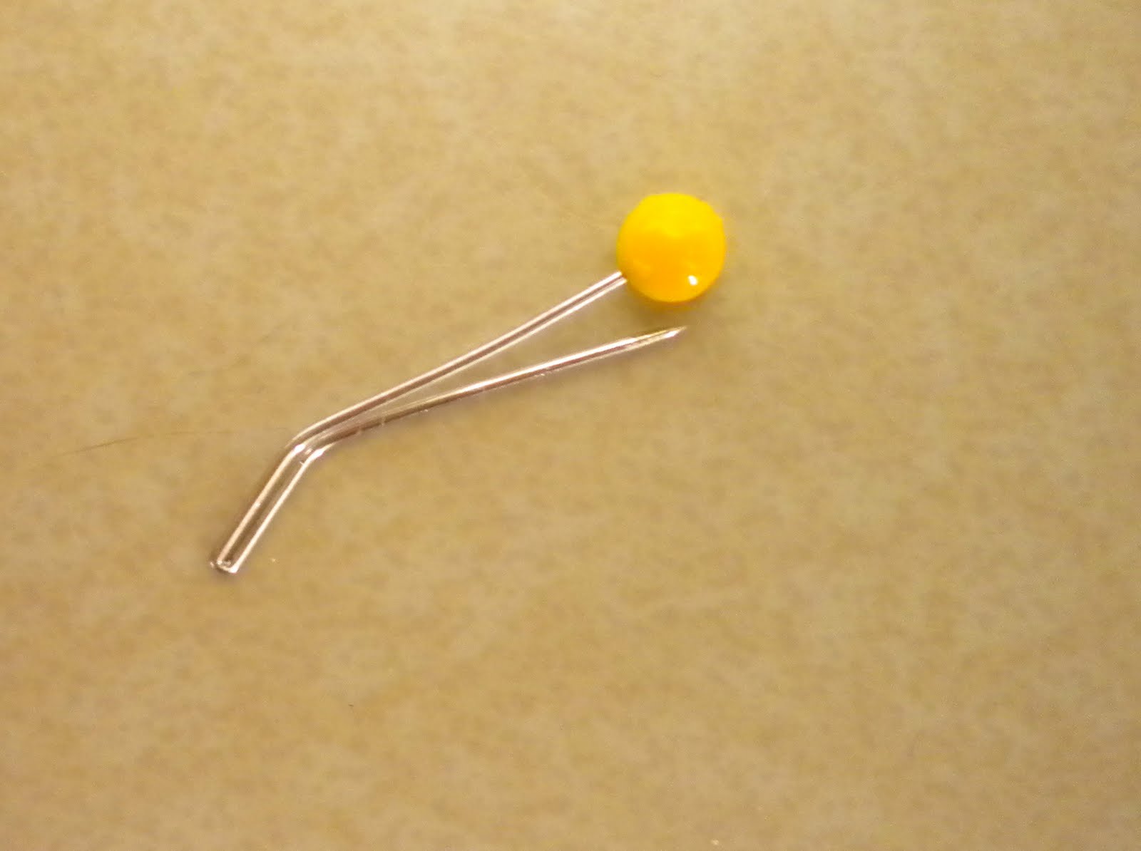

Knappenålshode med kjølepasta.

Jeg pleier å bruke mengde kjølepasta på størrelse med en ært. Det har fungert hos meg på de prosessorene jeg har hatt.. Jeg har nå en i7-3930k med D14 og har idle temp på rundt 30.

Knappenålshode med kjølepasta er omtrent riktig mengde, mengden med ert blir ganske mye, dette må jo spres greit utover da og ikke med fingrene.

Uansett ikke nok til å gi 20c forskjell.
En knappenålshode vs ert vil kanskje greie å gi en forskjell på 2-4C antar jeg utifra hva jeg selv har erfart, kanskje mindre også.
Med mindre man har på et virkelig tykk lag så vil det ikke utgi en enorm forskjell så lenge man får fordelt det ordentlig og påført nok trykk mellom cpu og kjøleløsninga , da vil som regel noe av den overflødige pastaen skvises ut.
