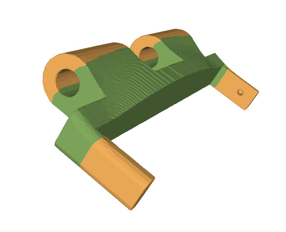

GCardinal Skrevet 24. mai 2015 Skrevet 24. mai 2015 ... Legger ved fikset version av den STL filen. Den som har designet den har ikke designet den med tanke på 3D printing - vegger er for smale - spesielt med tanken at det er deler som blir utsatt for mye stress. Her er et bildet som illustrerer problemområder: ... Er bare spørsmål om tid før den type kommentarer kommer - så kan like greit svare (på tross av innebygde trollingen her). Jeg kan skremme deg enda mer - jeg har denne her uhyre skumle saken hjemme: http://no.farnell.com/proxxon/mf-70/micro-miller-240v-100w-euro-plug/dp/1075577 For å gjøre den uhyre skummel så har jeg tatt meg frihet til å konvertere den til CNC. Ved hjelp av den kan jeg helt problem fritt produsere våpen med nøyaktighet som overgår det som normalt i militære våpen. Men sannheten er at du kan helt fint sette sammen våpen av deler du får kjøpt på biltema / jernia / maxbo osv. Det kan dog være ganske tidskrevende - så da kan du like greit gå til finn.no kjøpe plomberte AK-47 også se på flere hundre video på youtube som step by step forklare deg hvordan du får konvertert den til funksjonell våpen igjen: For å oppsummere det heile - 3D printe våpen er det vanskeligste, mest tidskrevende og ikke minst direkte farligste veien å gå for å lage et våpen. Det å tro at i 2015 med Internett og alt dokumentasjon man har tilgjendelig og super nøyaktig instrumenter og verktøy ikke klarer å sette sammen våpen fra 18-hundre tallet er direkte idioti. watch_fixed_.zip 2

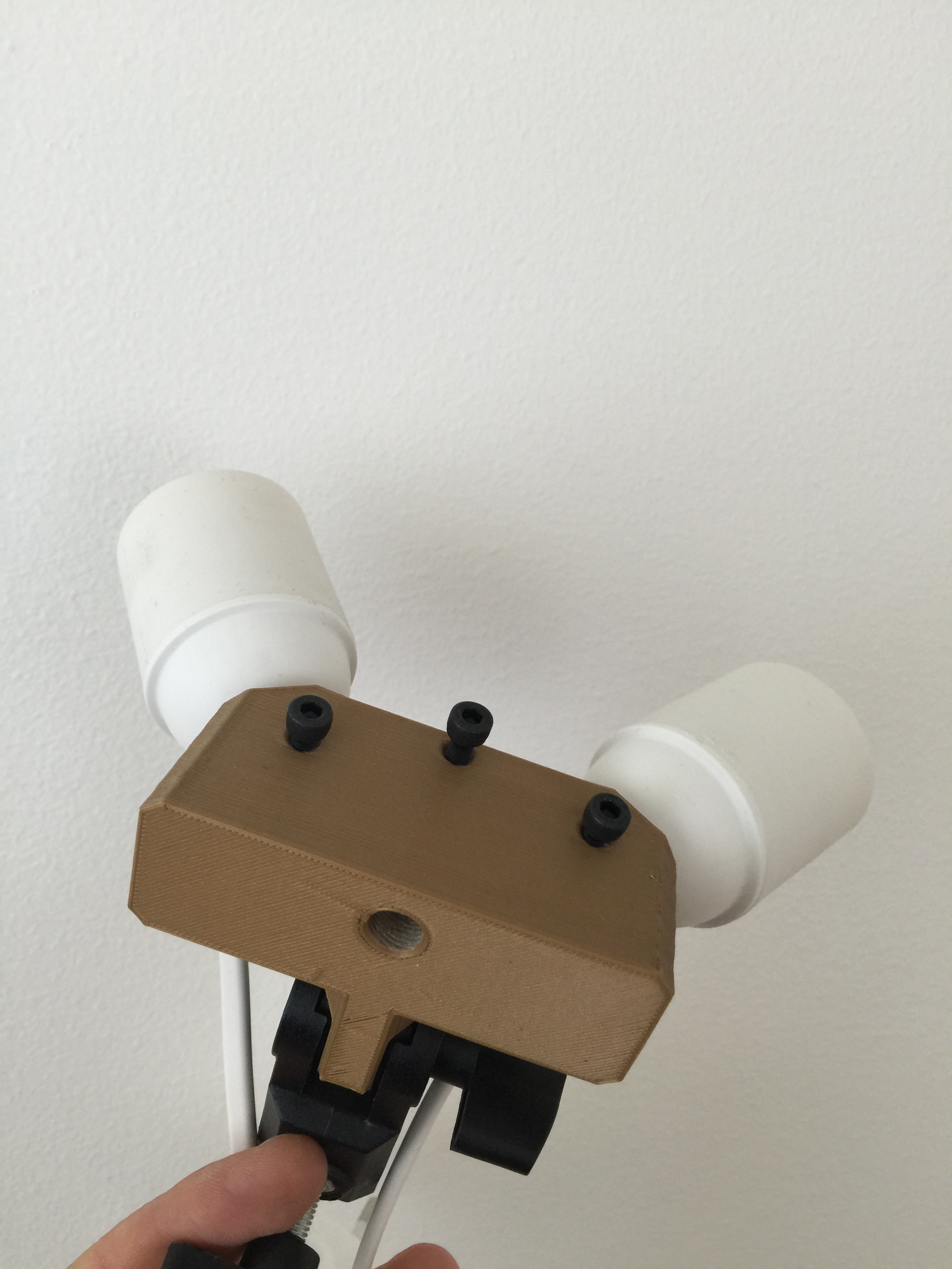

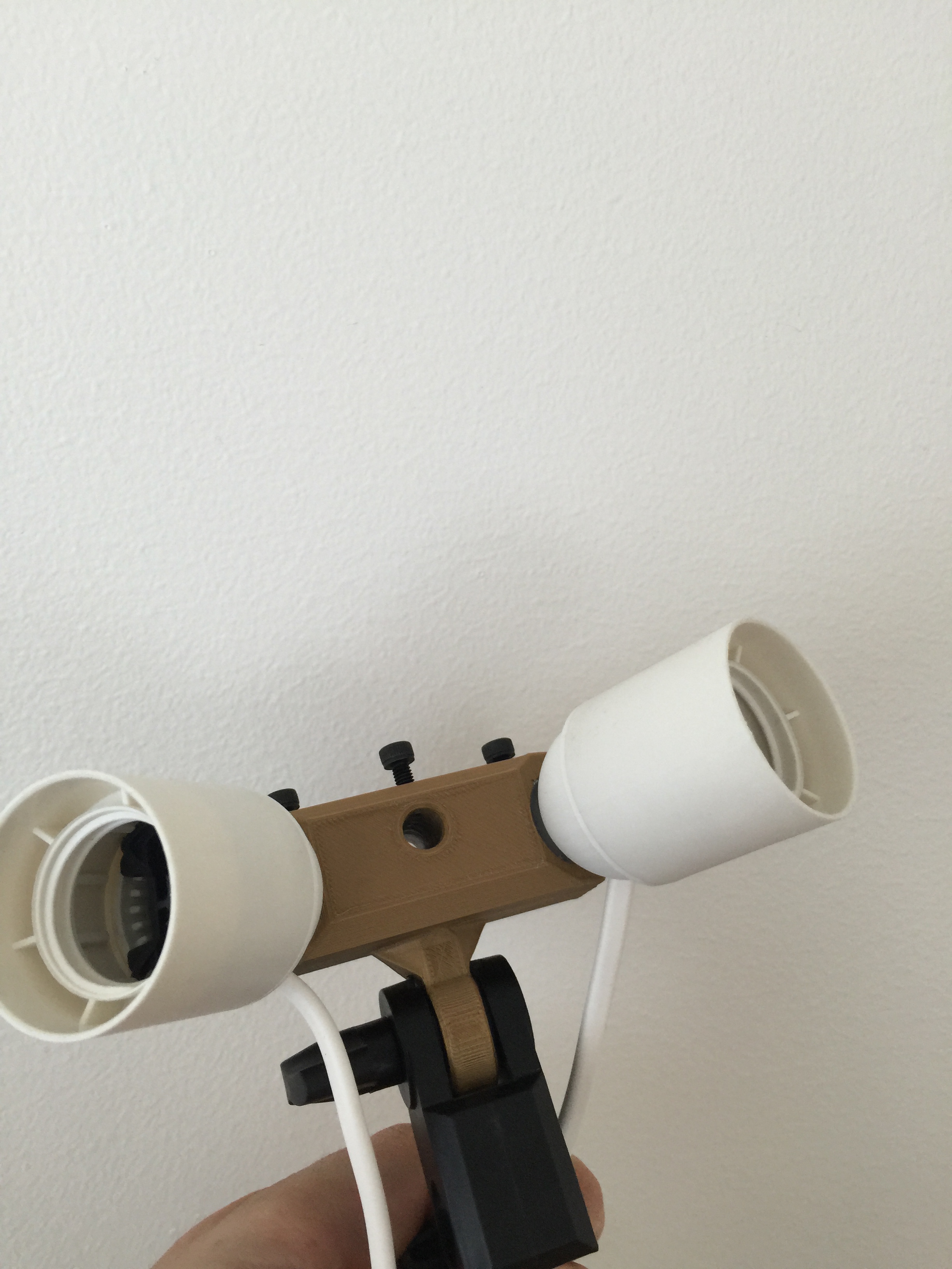

GCardinal Skrevet 24. mai 2015 Skrevet 24. mai 2015 ... Det henger litt sammen det med design og 3D-printer. Når jeg designer så tenker jeg heile tiden på hvordan den skal printes - og da kan man få så å si like prints fra 300$ 3D-printer som fra 2000€. Dersom man har design uten overhangs, krever minimalt til ingen bridging, kan printes nesten uten retraction osv så vil den komme ganske pent ut av hvilken som helst printer. Ingen av mine 2 printere klarer å få et strøkent print av http://www.thingiverse.com/thing:763622- rett og slett for at jeg ikke gidder å finjustere de til å printe den type modeller. Da jeg aldri designer noe sånt. Men her om dagen så trengte jeg litt mer lys til filmingen jeg hjelper til med. Så da designet jeg holdere som passer i eksisterende stativ adaptere, har hul for paraply / softboks og tar lampesokkel for flaske fra clas ohlson. Hul er målt til å kunne tappes til M4 bolter. Og den kan printes på de alle fleste printere.
