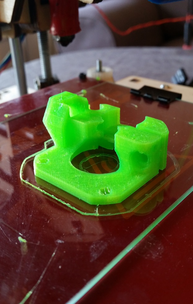

Wraith Skrevet 5. april 2015 Skrevet 5. april 2015 Det må sies at det vare direkte flaks - fikk endelig til i dag å printe direkte på reint glass - og i den "kalibrerings" prossesen la jeg merke til at 20mm ble egentlig 19.7mm - så modellen ble skalert ned uten at jeg viste det og passet akkurat mest sannsynlig pga det. Så jeg skal redisignet den med litt mindre finner. Brukte sandpapir på innsiden for å fjerne strings Jeg tenkte også på at det hadde vært kult dersom slike gopro-mounts var fast montert rundt om kring i byen - på de beste spots Har du tenkt på å restricte den i lengderetninga (langs sporene), sånn at du får nøyaktig samme plassering hver gang? Nå kan du jo forflytte den 15-20 cm

GCardinal Skrevet 5. april 2015 Skrevet 5. april 2015 ... clean print - ser bra ut Tror du det vil være noe utfordring med å få begge nozzle på samme høyde?.. Jeg slitter med litt random ozzing - fikk løst på det svart PLA - byttet til hvit PLA og blir ikke kvitt problemet. På den positive siden så printer jeg nå kun rett på reint glass, uten noe lim/spray osv. Testet ned til 0.1mm uten noe problem
Wraith Skrevet 5. april 2015 Skrevet 5. april 2015 clean print - ser bra ut Tror du det vil være noe utfordring med å få begge nozzle på samme høyde?.. Den printen funka greit ja, den neste gikk rett til H.. Den gamle extruderen er printa i PLA, og nå som jeg printer i ABS har jeg kjørt opp heatbed til 110 °C, så da smelta den såpass at hotenden bare vingla fram og tilbake. Etter det knakk den ene endstopen av (mechanical endstop), så det har vært en flott printerdag her (i tillegg til at en nesten ny WD 3TB DeathStar tok kvelden). Nozzlejustering tror jeg skal gå ganske greit, det er relativt lett å tune høyden på E3D-hotendene ved å justere hvor langt varmeblokka sitter inn på heatbreak. Kjekt med glassprinting. Hva slags glass er det? Jeg fikk aldri mitt til å sitte rett på glasset da jeg prøvde det.
GCardinal Skrevet 5. april 2015 Skrevet 5. april 2015 ... auch! kjiperen... 3D printing er litt som multikopterflyving - det er bare spørsmål om tid før man må fikse på ett eller aina greija. Tipper det er helt vanlig glass - siden jeg har klart å sette et par riper i den (mulig de var der fra fabrikken) - så tviler jeg på at den er av noe herdet typen. For å få den til å printe på glass er avstand fra nozzle til printbed er kritisk. Og da mener jeg helt ekstremt. Jeg har først kjørt vanlig level på den 2-3 gang til 0.2 med "thickness gauge tool" - så justerte jeg start høyden i firmware - for 0.2mm layer hight starter jeg print 0.11mm over printbed - da sitter PLA på glasset som støpt. Og da med heated bed på 50-60C.

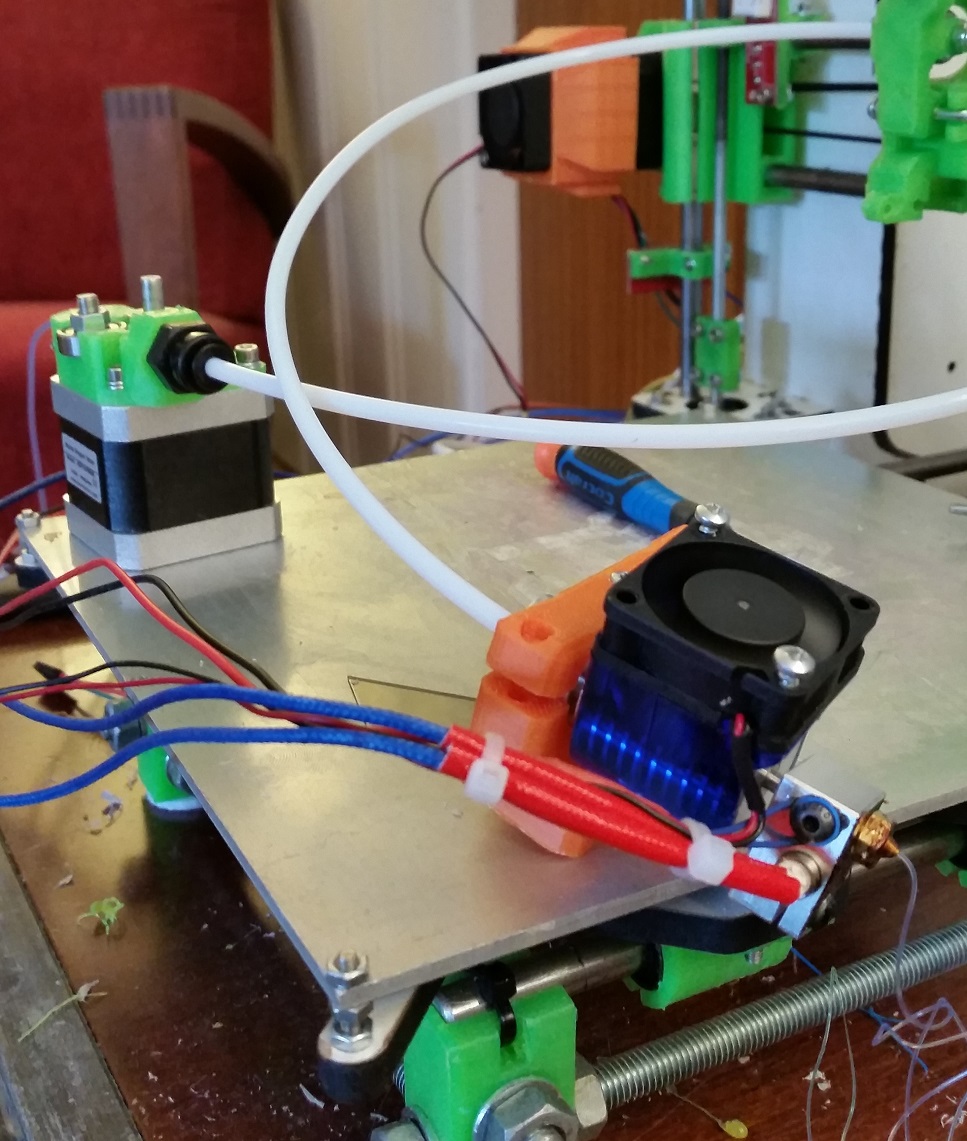

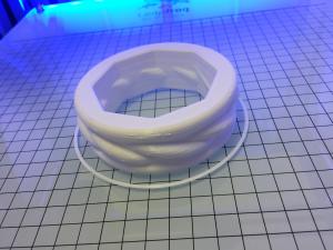

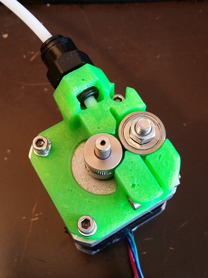

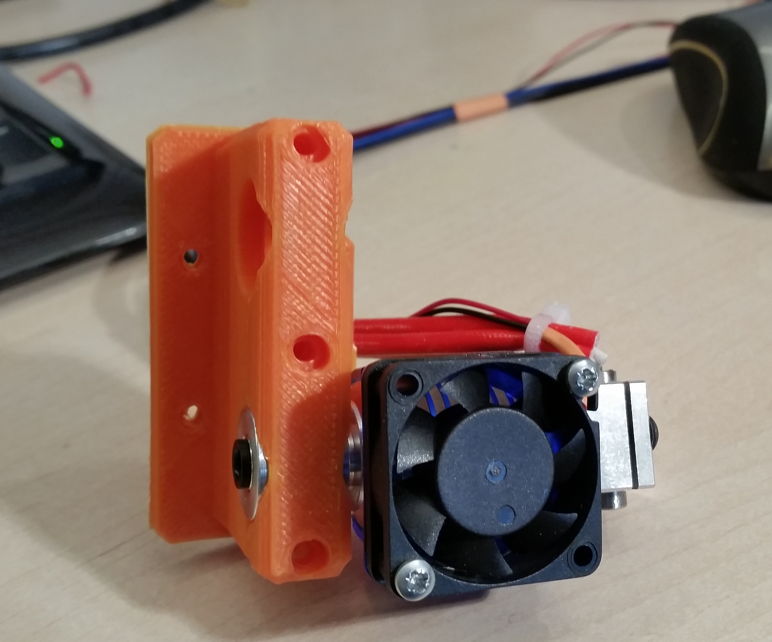

Wraith Skrevet 5. april 2015 Skrevet 5. april 2015 (endret) Kjekt. Jeg printer på aluminium nå, med et tynt lag lim, og det funker ganske greit. Ja, det er en del mekking på det her, ihvertfall med hjemmemekka printer.. Så i morra blir det nedriving og gjenoppbygging. Heldigvis har jeg den gamle Printrbot Jr.'en min sånn at jeg får printa ut delene som mangler Prøvde litt glassprinting på Printrbot'en i dag, det funka overraskende bra. Kjørte temperaturen litt høyere enn jeg pleide (230 / 75) og printa i PLA. Printa ut en liten Bowden-coldend til å montere rett på en NEMA17-stepper, funka som en drøm sammen med dual mounten jeg laga forrige uke Endret 24. november 2018 av Countryman

Itek Skrevet 6. april 2015 Skrevet 6. april 2015 Prøvde litt glassprinting på Printrbot'en i dag, det funka overraskende bra. Kjørte temperaturen litt høyere enn jeg pleide (230 / 75) og printa i PLA. 2015-04-06 11.28.05.jpg Printa ut en liten Bowden-coldend til å montere rett på en NEMA17-stepper, funka som en drøm sammen med dual mounten jeg laga forrige uke 2015-04-06 12.23.15.jpg 2015-04-06 12.44.34.jpg Må du ha vifte på ekstruderen??
Wraith Skrevet 6. april 2015 Skrevet 6. april 2015 Må du ha vifte på ekstruderen?? Alle E3D-hotendene kommer med vifte ja
Wraith Skrevet 6. april 2015 Skrevet 6. april 2015 Man varmer bare opp del delen av filamentet som skal varmes, og slipper at PTFE-lininga som er i den øvre delen smelter ved høye temperaturer (i følge E3D selv).
Itek Skrevet 8. april 2015 Skrevet 8. april 2015 hmm. Så tanken er å holde filamentet så kjørlig som mulig før helt i enden av ekstruderen? Jeg har ingen vifte på min ekstruder, kun en som blåser ned på printen...
djmathisen Skrevet 8. april 2015 Skrevet 8. april 2015 På E3D så er vel det et must? Jeg fikk vertfall clogg flere ganger uten vifte. Har aldri brukt vifte på J-Head eller Merlin men må som sagt det på E3D-v6

Itek Skrevet 9. april 2015 Skrevet 9. april 2015 Få med noen bilder av printeren også da, Merko?! Et par bilder av aksene og steppermotorer /mekanisme hadde vært fint Jeg bruker denne ekstruderen (522nok), bowden ekstruderen (572 nok)... Mener å ha hørt at bowden er kvalitetekstruder, men den jeg har har likevel aldri sviktet meg.. Må si bowden ekstruderen så bra ut på det bildet der. Mer profesjonell!
