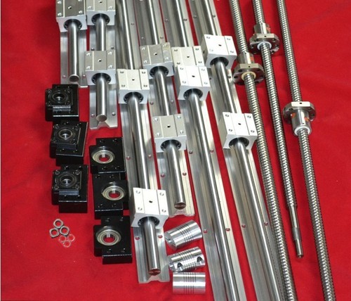

Maskinen har runde lineærføringer og kuleskruer kjøpt fra et slikt sett fra kina:
$T2eC16RHJGkFFmkvoO26BSRuDcN0Nw~~60_12.J
Men de orginale steppermotorkoblingene er elendig og ryker med en gang, så ikke prøv å bruk dem en gang og heller bruk slike koblinger:

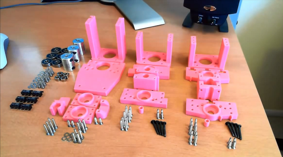

Jeg klarte ikke motstå fristelsen å gikk for Proxxon MF 70. Neppe det smarteste valget (men jeg er vel neppe kjent for akkurat det her på forumet :)).
Avgjørende faktoren var at jeg kunne modifisere den til CNC ved å 3D printe enn god del av komponenter:
http://www.thingiverse.com/thing:33799
Skadet heller ikke med step-by-step video forklaring på absolutt alle punkter.

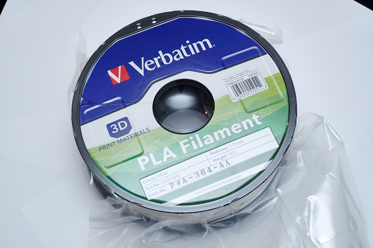

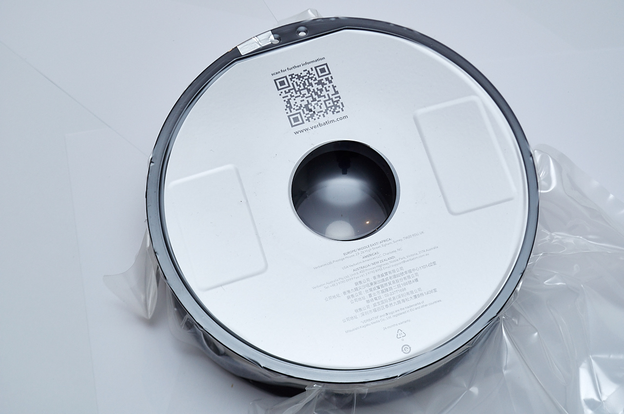

Har kjøpt et rull av Verbatim PLA fra komplett.no
Slikt ser den ut:
QR kode på baksiden:

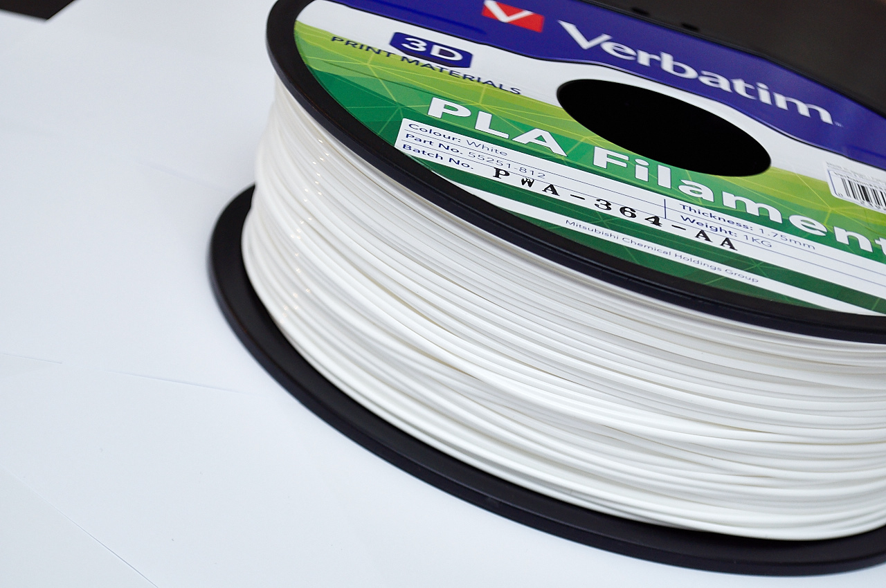

Innerste hulet på rulet er 53mm og filament målte til 1.74 over flere steder, ganske konsistent der.
Fargen er også ganske fin, veldig ren hvit uten at noe fargeskjær. Alt i alt så er det stor følelse av kvalitet her. Overraskende nok så står det "Made in Japan" på den. Så ja vi får se hvordan den blir på prints :)

Jupp :) og etter første print forsøke så kan jeg si at dette er flott filament. Føles som ABS når man tar på den, fester seg godt til platformen også. Kjørte den på 220C og 60C på platformen.

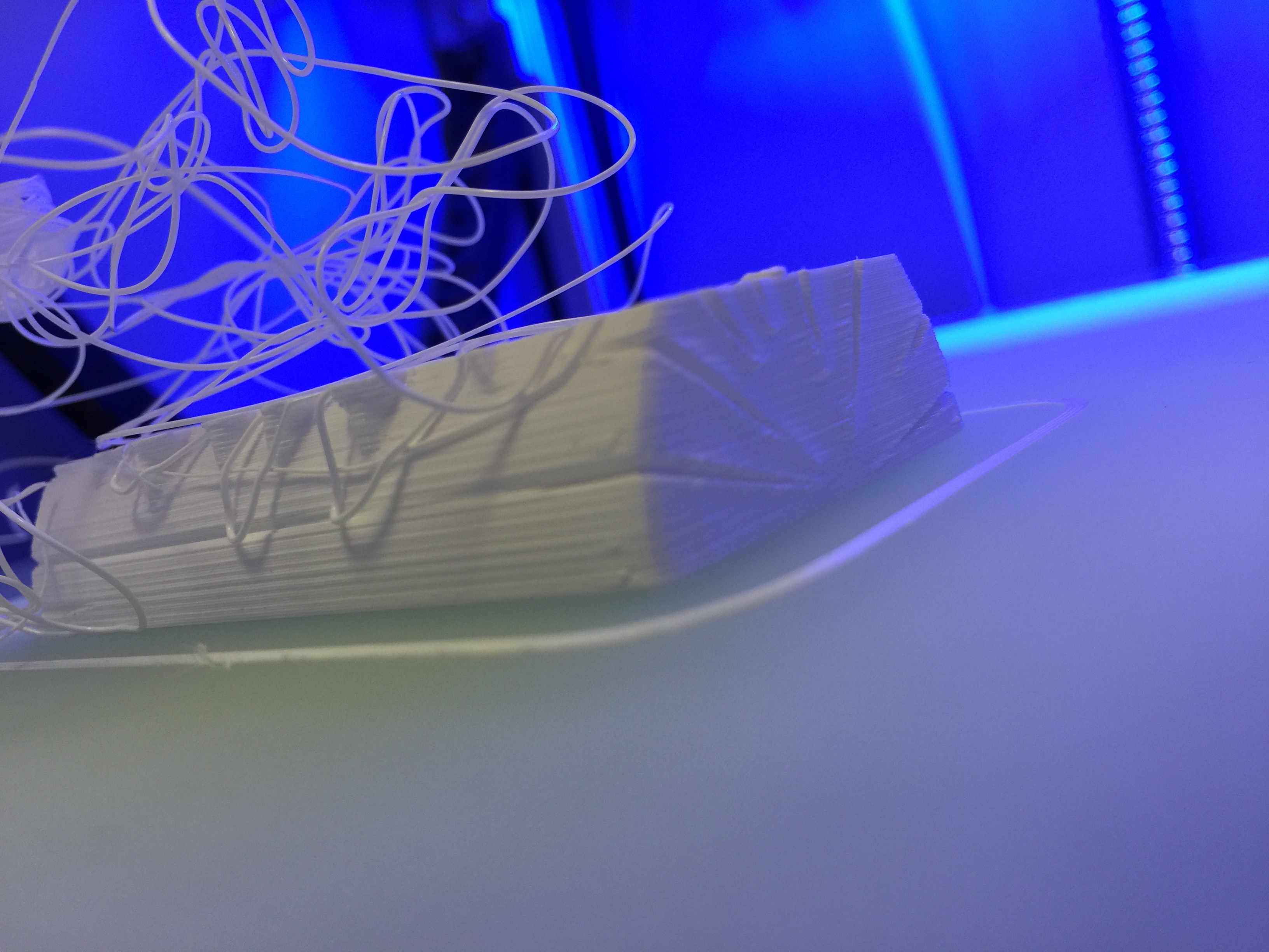

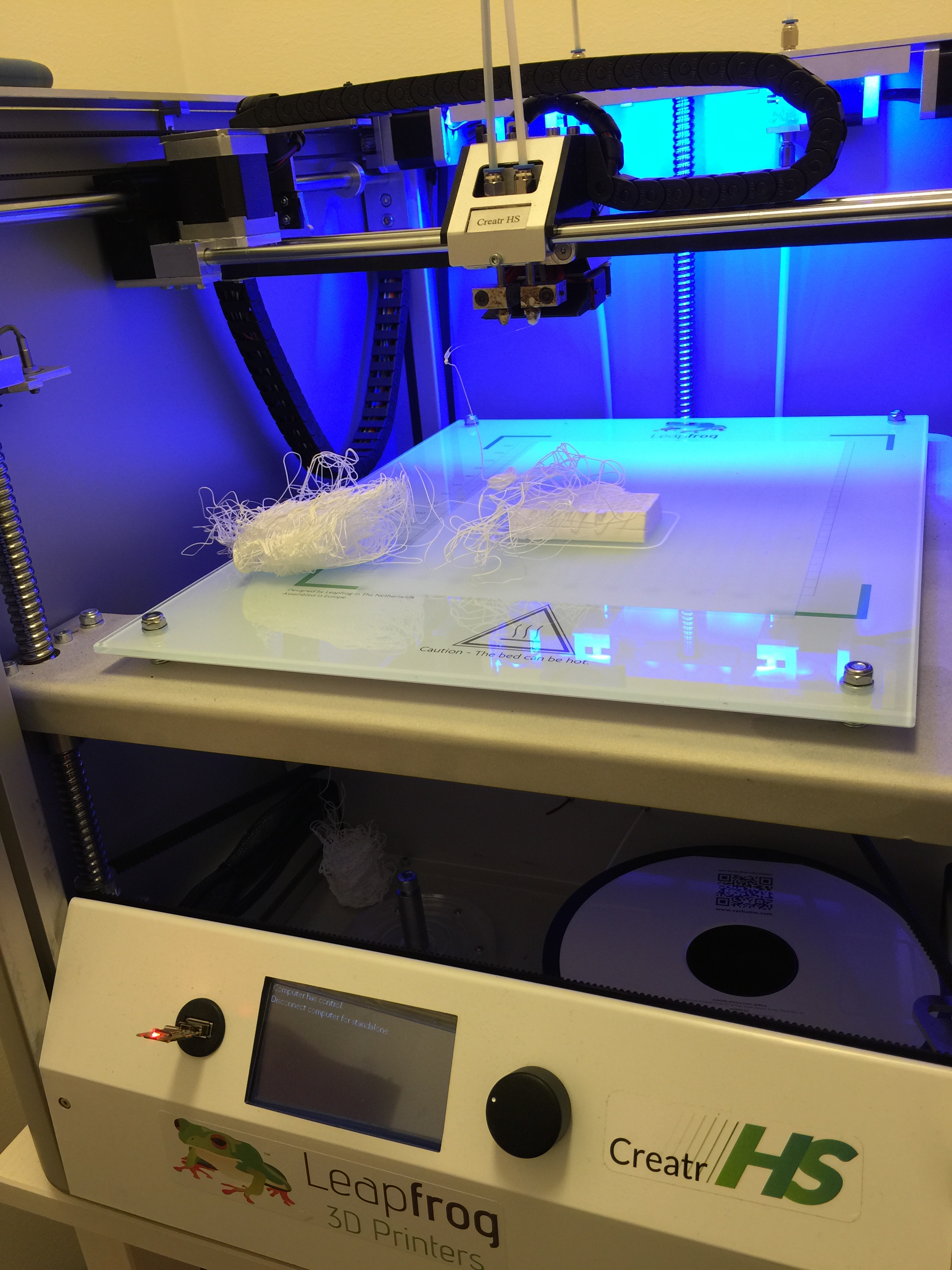

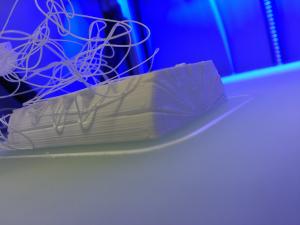

Printen feilet fullstendig - selv om jeg printet fra USB på lavest mulig hastighet har printeren kontroller (dvs Raspberry Pi som styrer selve stepper-korte (kjører versjon av Marlin firmware)) klikket under printen - mest sansynlig restartet - og da gikk det heile litt sånt vest...
Satt den på mens jeg var en tur på butikken så det ble slikt:
Men den delen som ble printet er ganske bra. Godt layer til layer feste.
Det med det faktumet at printeren har +/- 10C på printerhode - klarer ikke å holde temperatur. Bed synker fra 60 til konstante 45-50C og det eine stepper motoren på Y-aksen (printer har 2 stk) skipper enn god del steg. For å ikke nevne den ustabile RPi saken :p
Noen her som har bygget en rep rap prusa i3?
Er den ålreit for en nybegynner?
Jeg har i sin tid bygget Fusematic som er basert på Prusa designet og kan si det var god printer. Lett å fikse opp, alle deler lett tilgjengelig og ikke så mye stress å forbedre den da det er utrolig mange upgrades til reprap printere på http://thingiverse.com/
