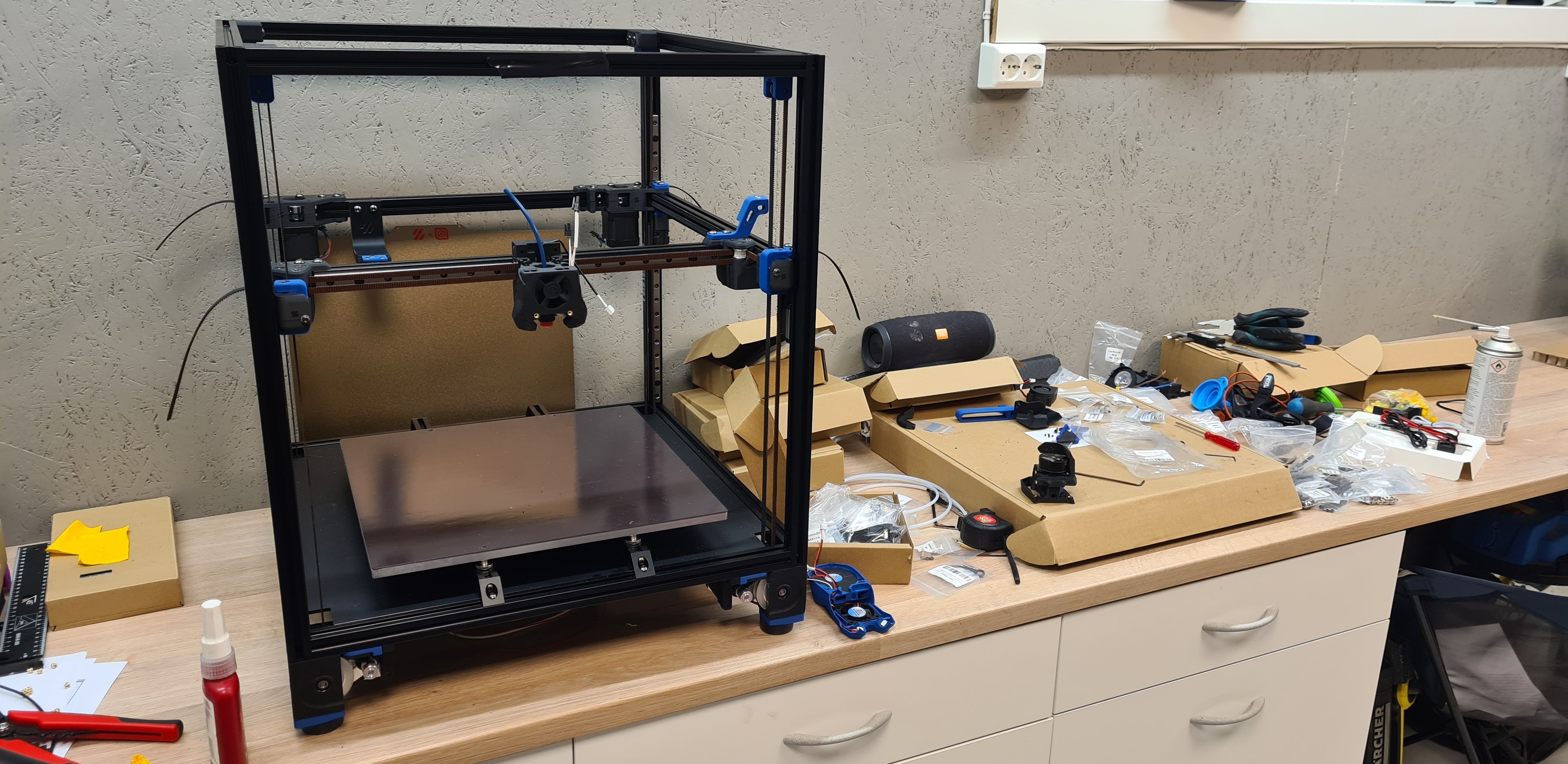

Mephisto- Skrevet 10. januar 2023 Skrevet 10. januar 2023 Holder på med Voron 2.4. Det skulle vært informert om at man trenger 3-4m benkeplass. Her ses det som er i "aktiv". Så er det en haug med 3D printa deler og litt annet som også inngår. 1

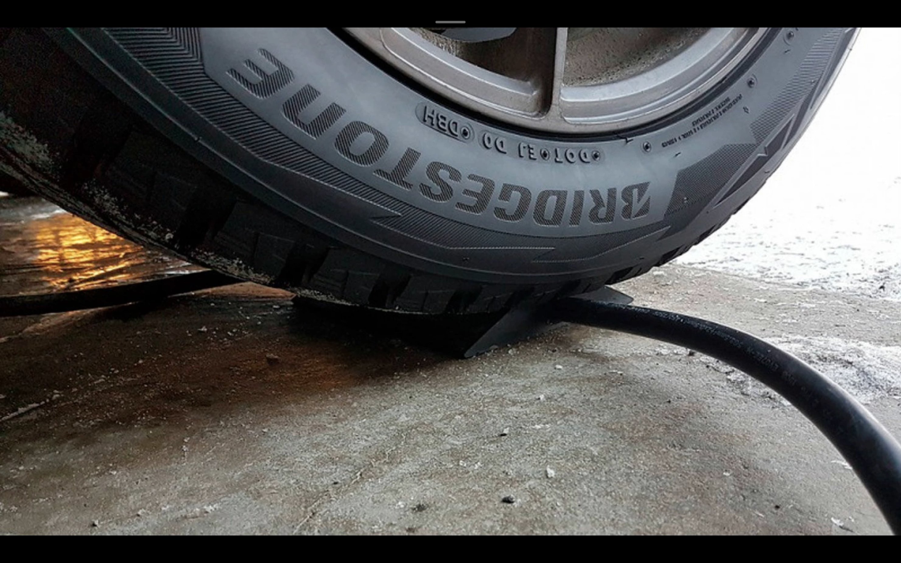

ray001 Skrevet 11. januar 2023 Skrevet 11. januar 2023 hvor mye ville det kostet å printe en kabelbeskytter for elbil lader? Bør være kraftig da bilen er tung 🙂
