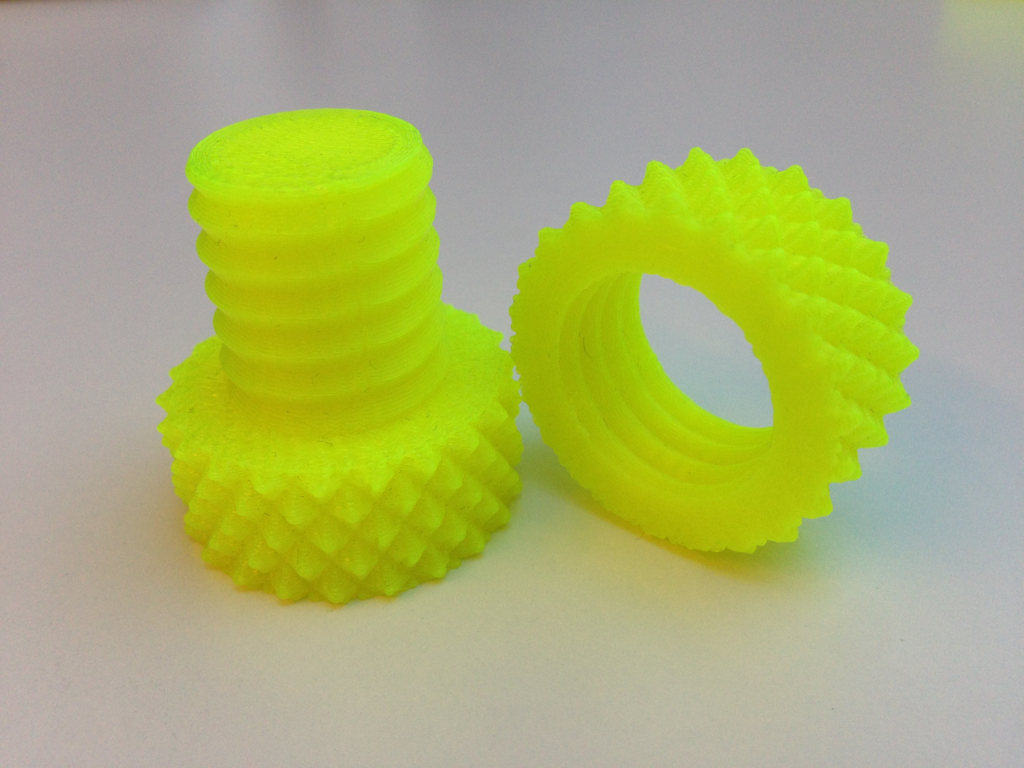

GCardinal Skrevet 22. mars 2013 Skrevet 22. mars 2013 (endret) Fikk levert 3 spool med PLA filament fra 3d-printer.no i dag og laget spool holder for Makerbot Replicator: http://www.thingiverse.com/thing:64605 Denne er printet med filament fra 3d-printer.no Endret 22. mars 2013 av GCardinal 1

ntls Skrevet 22. mars 2013 Skrevet 22. mars 2013 Denne er printet med filament fra 3d-printer.no Bildet sier at filamentet virker lovende. Har du målt tykkelsen, ellers observert hvor god kvalitet det er av den?
GCardinal Skrevet 22. mars 2013 Skrevet 22. mars 2013 (endret) Fargen er neon grønn/gul - og ikke gul som det står på nettsiden - men ja, kvaliteten er veldig veldig fin. Nå har jeg ikke brukt noe annet PLA plastikk før - kun ABS - men må si meg veldig fornøyd. Jeg printet på samme HBP med kapton tape - og den var litt varm også - så fikk ikke helt til første runde - men når platformen ble kald nok gikk det veldig bra. Printet 2 spool holdere og denne her - presist uten noen avvik: Jeg har prøvd å måle den, men har kun analog måler og den viser ca. 1.75. Jeg får digital idag - så da kan jeg gjøre litt mer presis måling. Endret 22. mars 2013 av GCardinal
ntls Skrevet 22. mars 2013 Skrevet 22. mars 2013 Dine printer ser jo maks ut. Har gjort noe med dem? Fjenet tråder, pusset, blobs etc? Er det noe flaws i hele tatt som ikke er synlig på bildet? Omtrent alle mine prints så langt har en eller annen greie som ikke fungerer :-/
GCardinal Skrevet 22. mars 2013 Skrevet 22. mars 2013 Dine printer ser jo maks ut. Har gjort noe med dem? Fjenet tråder, pusset, blobs etc? Er det noe flaws i hele tatt som ikke er synlig på bildet? Omtrent alle mine prints så langt har en eller annen greie som ikke fungerer :-/ Nei de er rett fra printeren, ingen clean-up, absolutt ingenting. Har kun kuttet av den tråd som går fra ventre til høyre - ellers absolutt ingenting. Men det å printe med PLA er ingenting sammenlignet med ABS
