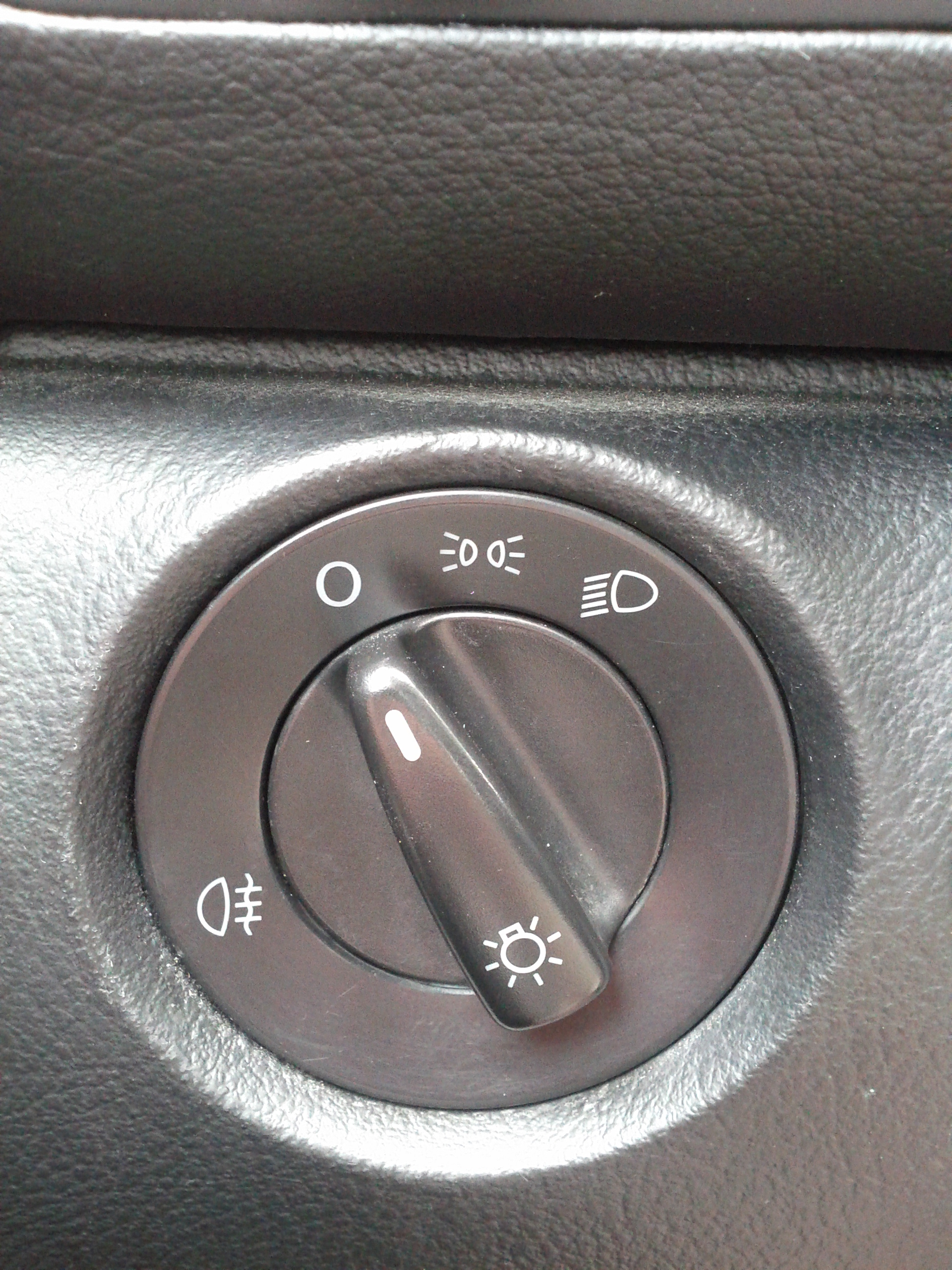

[Løst] Hva er egentlig poenget med denne bryteren?
TMB
... bortsett fra å gjøre det mulig å skru på fjernlys.
Eneste forskjellen som skjer når jeg skrur denne fra 0 helt til høyre, er at lyset i dashen står på samt at fjernlysene skrur seg på om jeg dytter venstre spak fremover.
Det at lyset i dashen er på hadde jo ikke gjort noe om de alltid var på? o.O og venstre spak fremover har ingen funksjon når bryteren er på 0, så den hadde ikke krasjet med noe annet dersom den alltid hadde vært "innkoblet".
Så jeg skjønner ikke helt hvorfor? :p
Endret av TMB
På min Ford er lyset i dashen også på i denne stillingen, hovedlysene er også litt dempet og som hos deg virker ikke fjernlysene.
Men en ting er veldig positivt - lyktespylerne går ikke på når jeg spyler frontruta i denne stillingen. Sparer mye spylervæske på det når man bare skal rense ruta for litt pollen og støv i det varme halvåret.
0-posisjonen slår for enkelte biler av hovedlysene fullstendig, og man må altså vri bryteren helt til høyre for å slå de på. Ettersom det er påbudt med kjørelys hele døgnet i Norge er ofte dette bygd om slik at kjørelysene også står på i 0-posisjonen.
Enig med Funtazz.
På min Renault, og damas Hyundai kan denne bryteren brukes tl å gi strøm til Hovedlys, grøft og tåkelys selvom motoren ikke er i gang. Når bryteren står på (0) og motoren er slått av lyser ingen av delene. Du kan jo se om det skjer noe om du skrur bryteren helt til høyre, og motoren ikke er i gang.
Endret av Simonhauan
Dersom jeg skrur bryteren helt til høyre når motoren er av, skrur de nærlys og dash seg på. Prøver jeg å åpne døren starter en summer for at jeg ikke skal glemme å slå den av :p
Men da tror jeg at jeg skjønner det, egentlig så skal denne også skru av nærlysene, men dette er bygget om pga loven i Norge. :)
