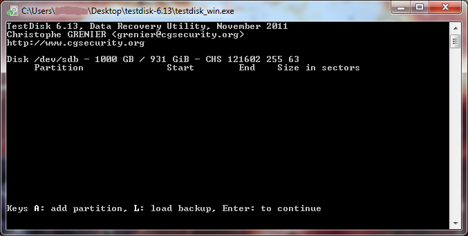

Hårek Skrevet 18. juli 2012 Skrevet 18. juli 2012 Partisjonstabellen er slettet. Bootsektor er også slettet. Hvordan dette har skjedd kan man bare spekulere på. Det skjer ikke av seg selv, ser ut som disken er blitt initialisert. Du får prøve Testdisk, som beskrevet i bruksanvisningen til MBRlister.

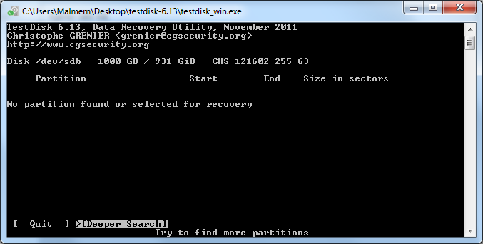

Malmern Skrevet 18. juli 2012 Forfatter Skrevet 18. juli 2012 (endret) Kjører det nå, fikk beskjeden "Invalid FAT boot sector" elns, valgte "Quick Search", får se hva som skjer. Edit: Da var den ferdig med å scanne, fikk først dette opp: Trykte så continue, fikk da denne beskjeden: Prøver meg på Deeper Search, viss det da ikke dukker opp noe, aner jeg ikke hva jeg skal gjøre. :/ Endret 19. juli 2012 av malmern
Hårek Skrevet 19. juli 2012 Skrevet 19. juli 2012 Alternativet er recovery program (Recuva, GetDataback, etc). Filene som finnes må da skrives på en annen disk.
Malmern Skrevet 19. juli 2012 Forfatter Skrevet 19. juli 2012 Deeper Search fungerte heller ikke. Vet du om et bra gratis recovery program, evt. et som ikke koster så mye?

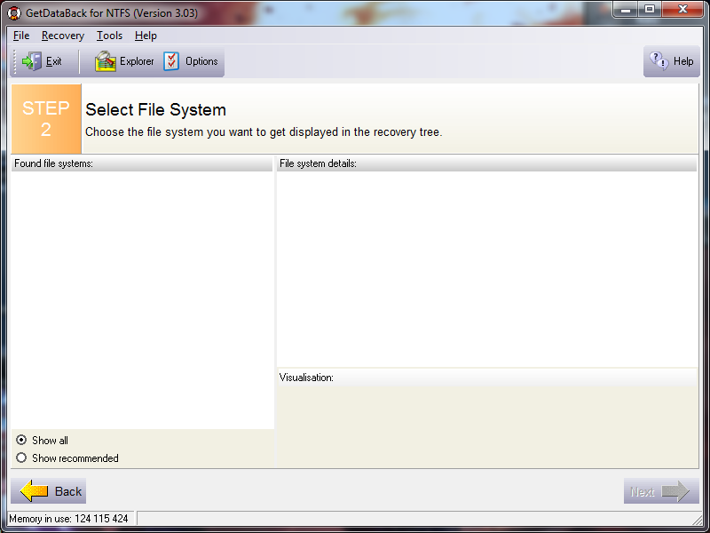

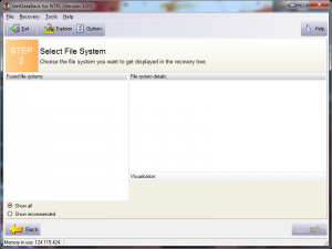

Malmern Skrevet 19. juli 2012 Forfatter Skrevet 19. juli 2012 (endret) Prøvde Recuva, eneste den så var at "Path does not exist" eller noe i den dur. Prøvde meg også på noe som heter GetDataBack, fikk da opp dette bilde: Får vel prøve PhotoRec Endret 19. juli 2012 av malmern
