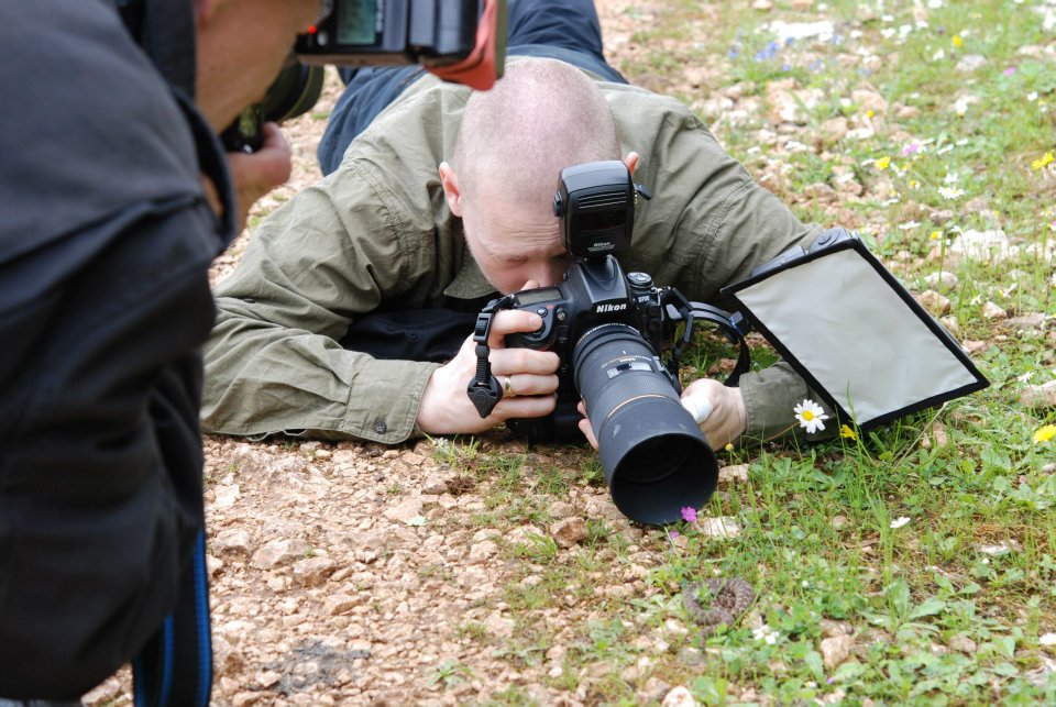

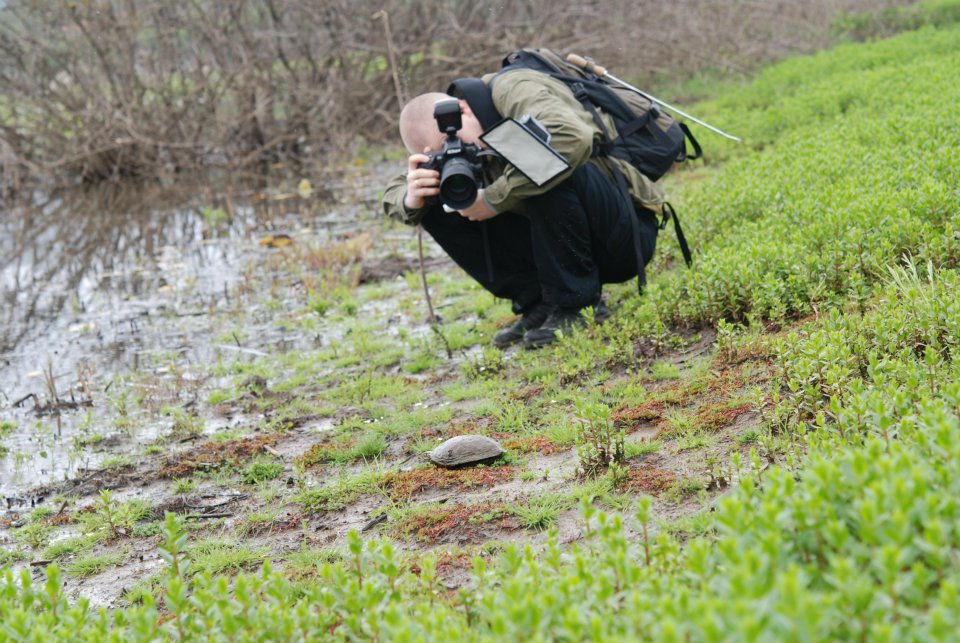

Thor Håkonsen Skrevet 14. juli 2012 Skrevet 14. juli 2012 (endret) Jeg bruker en (eller to) vanlige blitser, hvor jeg monterer på en Aurora softboks på 15x20 cm. Jeg styrer mine trådløst, men kablet utløsing av blitsene fungerer selvsagt like bra Blitsene monterer jeg oftest på en skinne (fåes på eBay) - softboksene har ihvertfall noen av de norske aktørene innen foto Skal se om jeg ikke kan finne ett bilde som viser oppsettet.. edit : Oppsettet funker like bra med macro som ved fotografering av større reptiler Endret 14. juli 2012 av ThorEH
Shirmah Skrevet 14. juli 2012 Skrevet 14. juli 2012 Kunne du utdype litt mer om hva slags skinne du bruker til å montere blitsen din på? Har søkt en del rundt på det, men det virker som om det er litt vrient å finne ut av hva som faktisk er solid og bra og hva som er elendig. 1

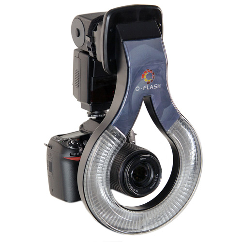

Cilleron Skrevet 14. juli 2012 Skrevet 14. juli 2012 Hva med en slik? Disse finnes relativt rimelig på dx eller ebay...
Thor Håkonsen Skrevet 14. juli 2012 Skrevet 14. juli 2012 Cilleron - slike løsninger gir elendig lys - du har ingen justeringsmuligheter osv Shirmah : Den som er montert på bildene er en slik : http://www.ebay.com/itm/C-shaped-Bracket-Adjustable-Flash-Hotshoes-for-Video-Light-DSLR-Camera-Camcorder-/260985125798?pt=Camera_Flash_Accessories&hash=item3cc3ecfba6 Den er solid nok, men sliter litt med å stramme skruene skikkelig av og til - slik at den vrir seg litt. Men, det er ett lite problem.. Det finnes også en modell som gir deg mulighet til 2 blitser 1
Shirmah Skrevet 14. juli 2012 Skrevet 14. juli 2012 Takk, ThorEH! Da skal jeg bestille og teste en sånn snart. Har fått greie resultater med SB700 rett på kameraet (med samme softbox som du har) med skulle nok gjerne fått blitzen litt lenger vekk fra kamera, samt litt justeringsmuligheter.
