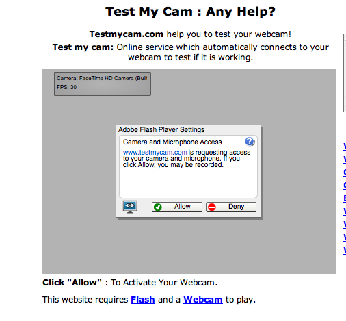

Uderzo Skrevet 12. juli 2012 Skrevet 12. juli 2012 Da er hvertfall driveren inne Du kan prøve å reinstallere driveren. For å sjekke om det kan være et programvare problem, kan du teste webcamet på denne siden: http://www.testmycam.com/
TheLittlePoet Skrevet 13. juli 2012 Forfatter Skrevet 13. juli 2012 Du hadde helt rett! Det var LifeFrame som var driver for WebCam'n min. Har nå oppdatert denne. Får dessverre fortsatt samme feilmelding når jeg starter programmet; "ingen kamera-enhet funnet" =/ ang. siden du postet: "A camera is required for this demonstration." og Click "Allow" : To Activate Your Webcam. -hvor står "allow"?
Uderzo Skrevet 13. juli 2012 Skrevet 13. juli 2012 Hvis siden finner webcameraet, skal det se slik ut: 1

TheLittlePoet Skrevet 13. juli 2012 Forfatter Skrevet 13. juli 2012 Ser ikke sånn ut, nei:-P Ok, kjører på:-)

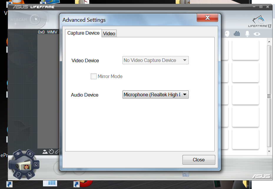

Sozinho Skrevet 16. juli 2012 Skrevet 16. juli 2012 (endret) Når du starter Asus Live Update så havner programmet minimert nede ved siden av klokken. Du skal kunne dobbeltklikk på ikonet for å få opp selve programvinduet. Har du kommet noe videre med webkameraet ennå ? Er det noe annet enn kameraet som ikke fungerer ? USB porter, lyd, osv. Virker jo nesten som om maskinen ble leverte med ett defekt kamera. Når du starter Lifeframe, lyser lampen som indikerer at kameraet er slått på ? I Lifeframe finnes det en bitteliten skiftenøkkel for å velge "advanced settings". Gå dit og sjekk at video device er satt til USB Webcam. Og til slutt, har kameraet noengang fungert ? Endret 16. juli 2012 av Sozinho 1

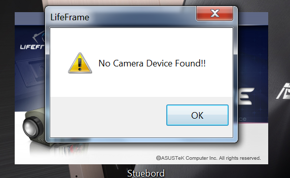

TheLittlePoet Skrevet 17. juli 2012 Forfatter Skrevet 17. juli 2012 Når du starter Asus Live Update så havner programmet minimert nede ved siden av klokken. Du skal kunne dobbeltklikk på ikonet for å få opp selve programvinduet. Ahh, takk! Har du kommet noe videre med webkameraet ennå ? Er det noe annet enn kameraet som ikke fungerer ? USB porter, lyd, osv. Ikke noe videre, nei nei, alt virker fint. Har problemer med å tilkoble trådløst til routeren min, men det er nok routeren, for klarer fint å koble til på naboens nett Virker jo nesten som om maskinen ble leverte med ett defekt kamera. Det kan virke sånn, men nå skal ikke jeg skryte på meg noen dataferdigheter her, altså! Win7 har jeg aldri prøvd før, så det er nytt! Samme med webcamera på laptop, det har jeg aldri hatt før.. Når du starter Lifeframe, lyser lampen som indikerer at kameraet er slått på ? I Lifeframe finnes det en bitteliten skiftenøkkel for å velge "advanced settings". Gå dit og sjekk at video device er satt til USB Webcam. Og til slutt, har kameraet noengang fungert ? Hvilken lampe? Se bilde. Idet jeg åpner LF, står det at den ikke finner noen kameraenhet tilkoblet. Nei, jeg har aldri fått det til å fungere... Ooog bildet....

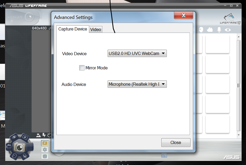

TheLittlePoet Skrevet 18. juli 2012 Forfatter Skrevet 18. juli 2012 Først og fremst; takk for gode tilbakemeldinger! :-) Opplevde noe rart...: (kronologisk opplevelse)
TheLittlePoet Skrevet 18. juli 2012 Forfatter Skrevet 18. juli 2012 (fra venstre til høyre, ned) Har ikke foretatt meg noe nytt, enda. USB3-driveren har jeg installert på nytt fra før av. Mener å huske jeg fikk valg om å fjerne eller å installere på nytt. Jeg tok installere på nytt. Det burde gjort jobben det, eller burde jeg ha fjernet det manuelt først? Ender vel med å gjenopprette maskinen til fabrikkinstillinger...
Sozinho Skrevet 18. juli 2012 Skrevet 18. juli 2012 (endret) Merkelig... Den finner først kameraet og så finner den ikke kameraet ? Tror PCen din har en "skrue løs", eventuelt ledning Hvis USB portene fungerer (mus, minnepinne eller lignende) så er USB3 driveren korrekt installert. Du kan prøve gjenoppretting først hvis du ikke har gjort det allerede, deretter er full recovery siste utvei før en tur tilbake til forhandler ser det ut til (= Endret 18. juli 2012 av Sozinho
