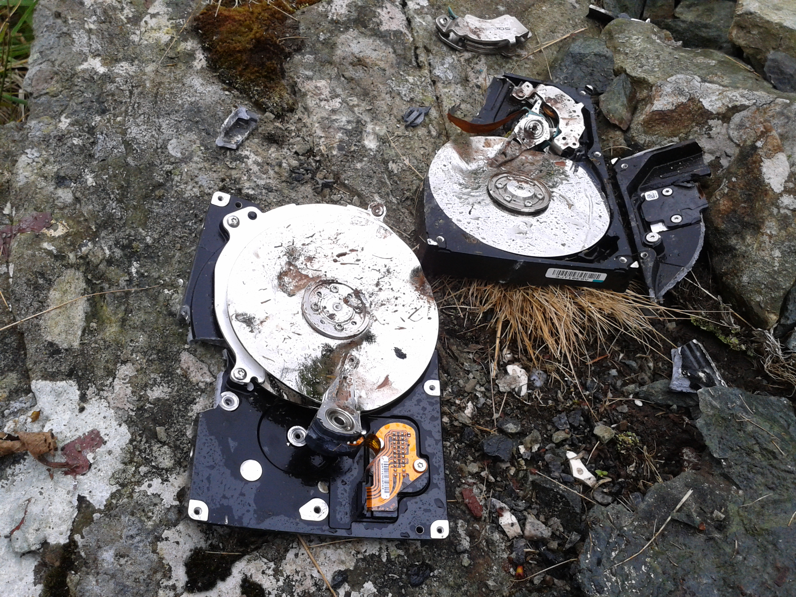

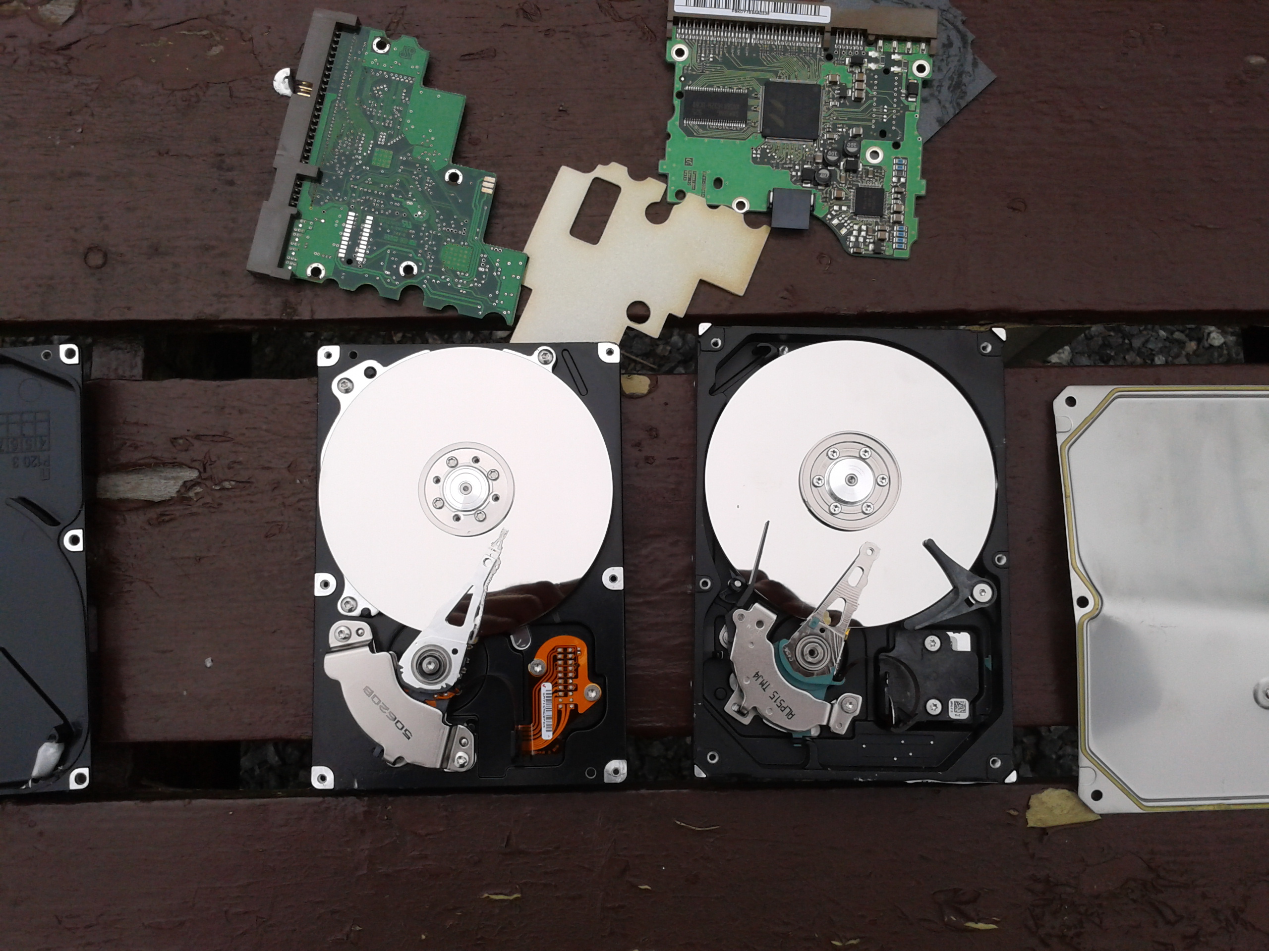

Sikker destruksjon av hardisker?
To gamle hardisker som begge er defekte eller ikke mulig(for meg) komme inn på mer.
Problemet er at det finnes en del sensitiv personlig innhold på dem. Og noen kløktiga kan kanskje
få tak i det om de finner dem. Vet ikke jeg om hackere o.l. går rundt på søppelplasser og leter etter
hardisker, men en må jo helst være 100 % sikker.
Men jeg har tatt dem en del fra hverandre og latt dem ligge uti regnet etterpå. Kan det regnes med
at de er ødelagte nok til at ingen får tak i noe på dem, eller bør det gjøres noe mer?
Selve elektronikken er nok ødelagt, men platene er mest sannsynlig ikke det.

Du har vell allerede sabotert dem nok, en åpnet disk spesielt av nyere dato er død det øyeblikket ett støvkorn kommer inni der.
For harddisk hodet å krasje i ett støvkorn på en plate er som å krasje en bil i en fjellvegg i 80 kmt.
Du kan jo demontere platelageret og så gå over med sandpapir på alle platene. Da skal det godt gjøre å lese de av.

Brukte slegge på dem. Platene ble bare litt deformerte. men det får holde. Jeg spadde dem ned etterpå.
Ingenting ulovlig på dem, bare passordlister, kontooppl., div konfidensielle dokumenter og sånt.
