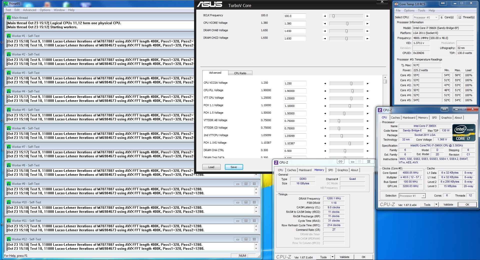

Mydog Skrevet 23. oktober 2013 Skrevet 23. oktober 2013 Kjører 4,8 GHz som 24/7 klokk her på min 3960X med offset volt på 0,025 som gir meg load vcore på 1,352V og idle vcore på 0,848v. Kan poste screens fra bios om det er interessant

Mydog Skrevet 23. oktober 2013 Skrevet 23. oktober 2013 Ja, bios innstillinger tas imot med glede Her er en kjapp screen med prime, tar en runde i bios nå og henter ut instillinger.
samye83 Skrevet 23. oktober 2013 Skrevet 23. oktober 2013 1.25v på cpu vtt/vccsa er litt høy for at jeg vil kjøre det som 24/7 klokk... Har du prøvd å senke den?
Mydog Skrevet 23. oktober 2013 Skrevet 23. oktober 2013 1.25v på cpu vtt/vccsa er litt høy for at jeg vil kjøre det som 24/7 klokk... Har du prøvd å senke den? Har kjørt med 1,25V siden jeg fikk den CPU'en uten problem av noe slag, husk at det er en C1 CPU
samye83 Skrevet 23. oktober 2013 Skrevet 23. oktober 2013 Aha, da skjønner jeg. De er ikke like sårbare som c2 chipene.
Mydog Skrevet 23. oktober 2013 Skrevet 23. oktober 2013 (endret) Prøvde å sette ned til 1,15V nå men fikk BSOD 101 med en gang Endret 23. oktober 2013 av Minhund
samye83 Skrevet 23. oktober 2013 Skrevet 23. oktober 2013 Det kan være derfor jeg ikke får klokket veldig høyt med lav vtt spenning. Hva med å prøve 1.2V
