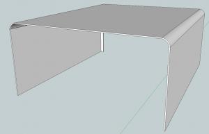

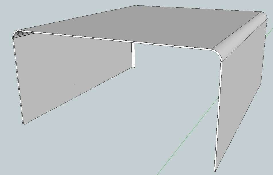

Jeg skulle gjerne ha bøyd til en tynn stålplate 2 x 90°. Alle stedene jeg har vært innom kan kun bukke plater i rett 90°, jeg vil ha en fin bøy med radius rundt 20mm. Dette skal være et lokk så det er ikke store platen det er snakk om. Ca 700x400mm
