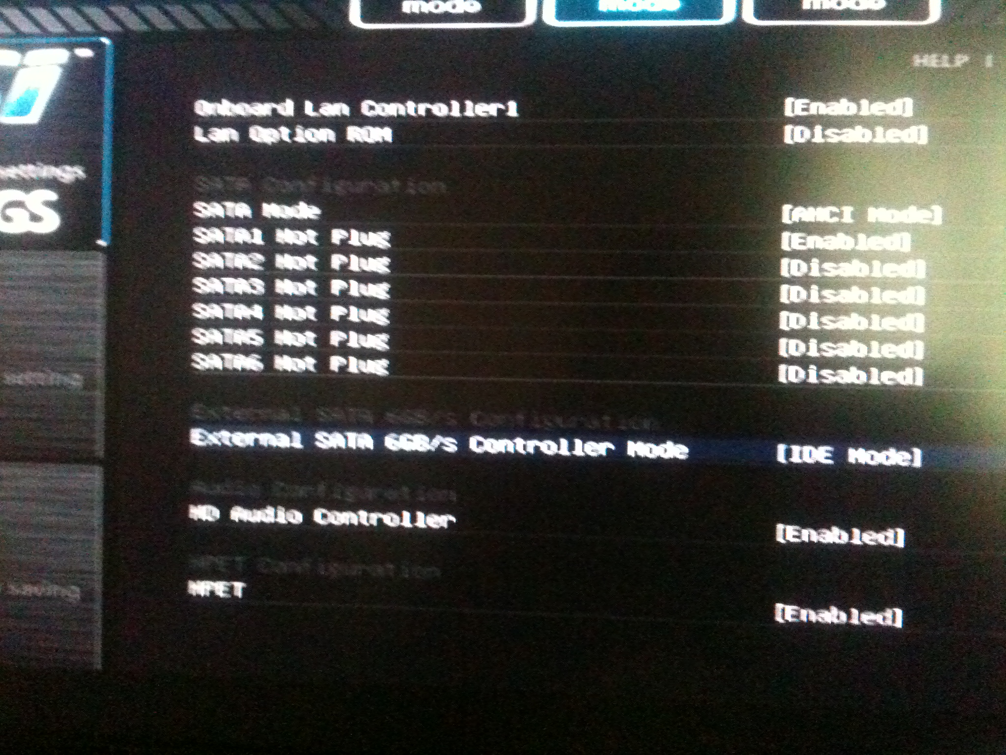

i bios på SATA configuration så kunne jeg velge AHCI og ide . hvis jeg valgte ide kom ikke noe opp men når jeg valgte AHCI så kunne jeg velge SATA 1-6 hot plug og ta enable eller disable
da tok jeg enable på den porten jeg hadde ssd tilkoblet.(koblet til 6GB/S SATA )
hvis jeg hadde den på AHCI så fikk jeg bare bluescreen så den måtte være på ide
så var det external 6GB/S controller mode . der kunne jeg også velge mellom AHCI og ide
jeg la ved et bilde jog det oppsette ble det bluescreen av så jeg byttet 6GB/S over til AHCI og SATA configuration til ide.
men jeg finner forsatt ikke ssd`en

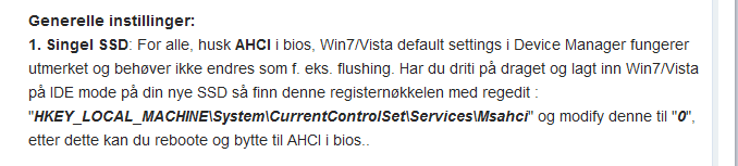

Hvis OS er installert mens den sto i IDE-mode må du gjøre endringer i registeret for å unngå BSOD. Bildet under er klippet fra SSD-benche tråden og viser hva du må gjøre:

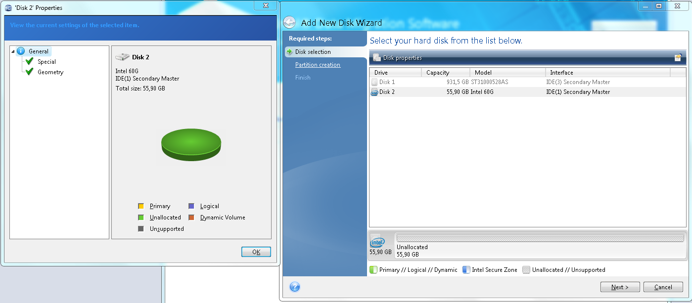

Hvis det ikke er OS på SSD'en skjønner jeg ikke hvorfor du får BSOD, men da må du inn i diskbehandlingen i Windows og formatere den der.
Ligger under "lag og formater harddiskpartisjoner" Administrative verktøy finner du på kontrollpanelet.

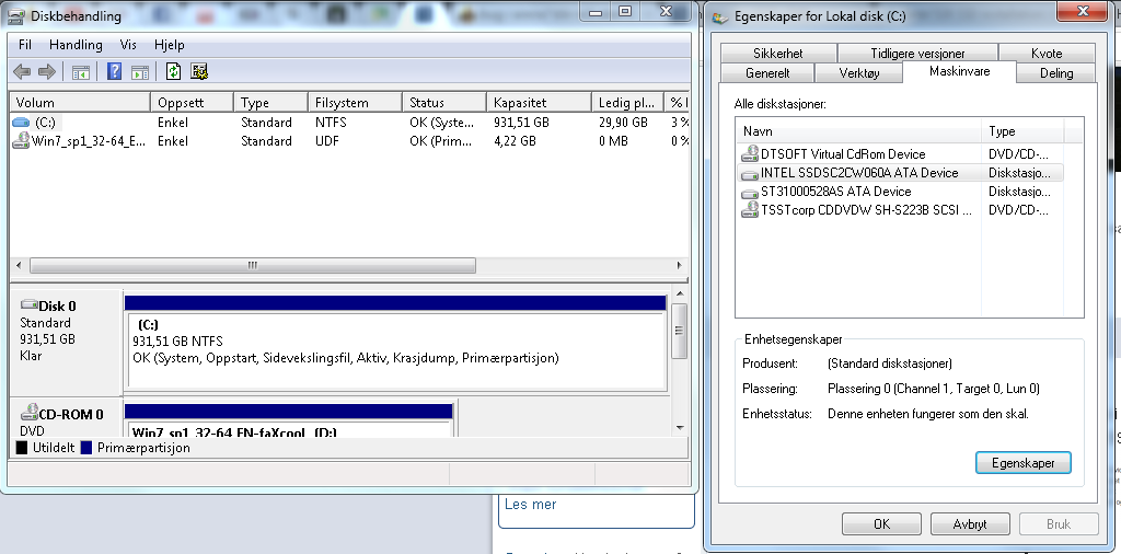

nå fikk jeg formatert den og den dukket opp på min datamaskin , så vil det da si at den funker som den skal (viktigst er hastigheten :p) ?
har tenkt til å formatere den gammle og instalere OS på ssd`en , vil dette da gå smertefritt ?
