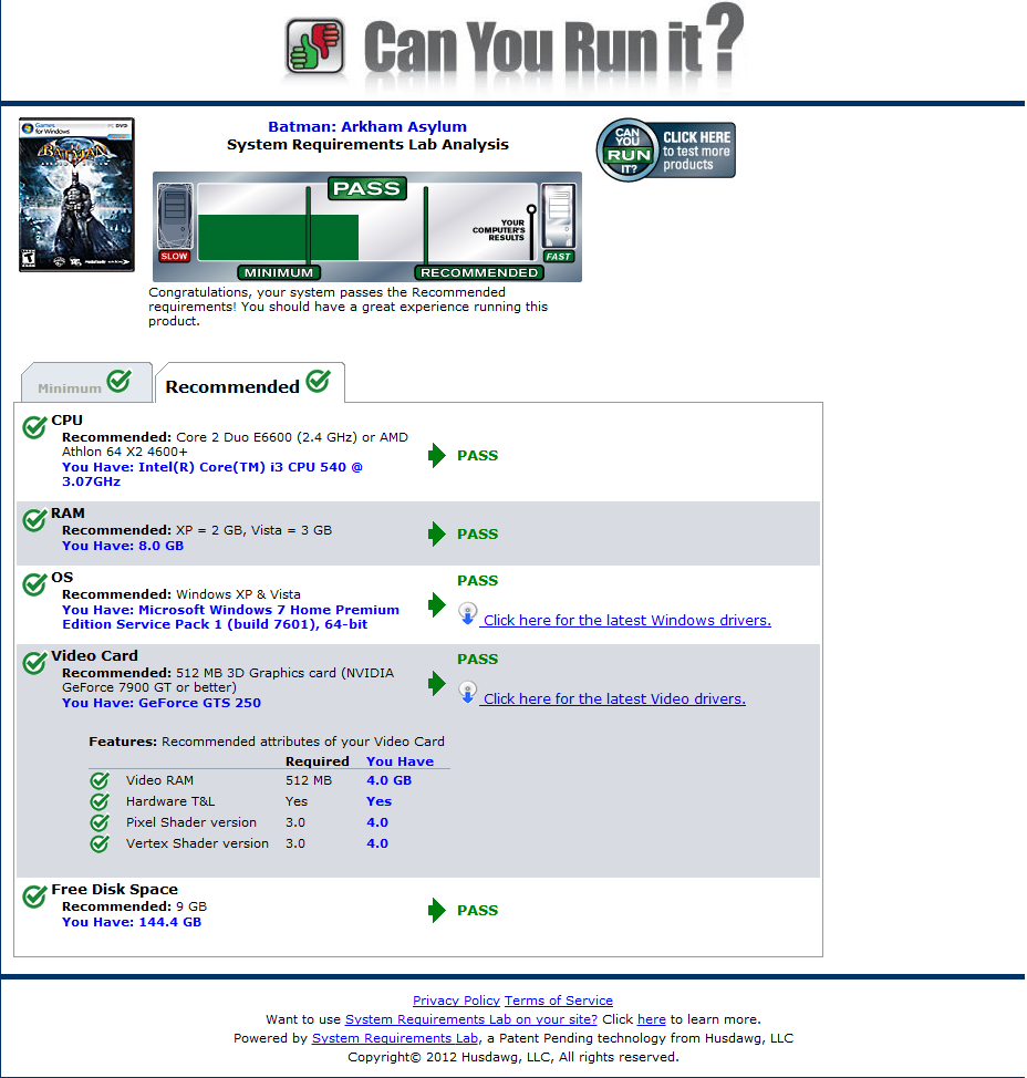

Det siste spiller jeg lastet ned er Batman: Arkham Asylum. Jeg har samme problemet der, men det blir ikke fikset av Windowed mode. Jeg har prøvd å spille spillet på laveste grafikk og laveste oppløsning, men til ingen nytte.

Det letteste er om du tar en sjekk av minnet og dobbelsjekker at du ikke får for høye temperaturer på prosessor, hovedkort og skjermkort.
Er SpeedFan et program som funker bra for dette? Jeg kan ta en liten sjekk og poste det her om det trengs.
Men jeg syns det er litt rart at pcen krasjer kort tid etter spillet er startet, og ofte på de samme plassene. Og at det ikke skjer det samme i windowed fullscreen.
Har du oppdater til nyeste skjermkort diriver?
Jeg oppdaterte driveren første gang det skjedde (noen måneder siden) uten hell. Er vel kommet en ny en nå som jeg ikke har lastet ned. Jeg skal laste ned den før jeg setter i gang Deus Ex.
har du windows 7 ultimate har du innebygget minnetestprogram der, om ikke kan du bruke memtest.
Om maskinen stopper eller fryser kan du forsøke å ta ut feks 1 av 2 minnebrikker for å se om det bedrer seg.
