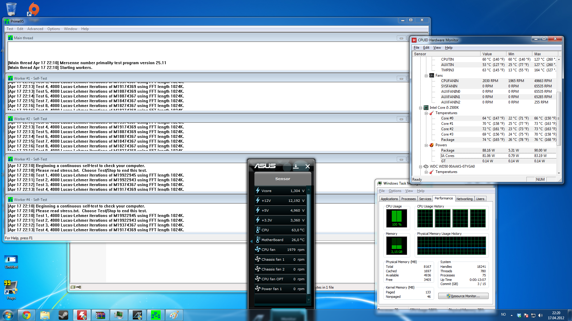

Tok en prime test nå nettopp... Første gang jeg prøvde programmet så jeg vet ikke om jeg gjorde det riktig eller ikke.
Fikk dette resultatet etter 1 min
Skal det bli så varmt så fort?
Hva skal jeg gjøre? Sette på stock kjøleren på? Kan det hende at kjøleren min ikke har ordentlig kontakt eller installert ordentlig?
Men er det ikke rart at jeg har normal temperatur under idle?

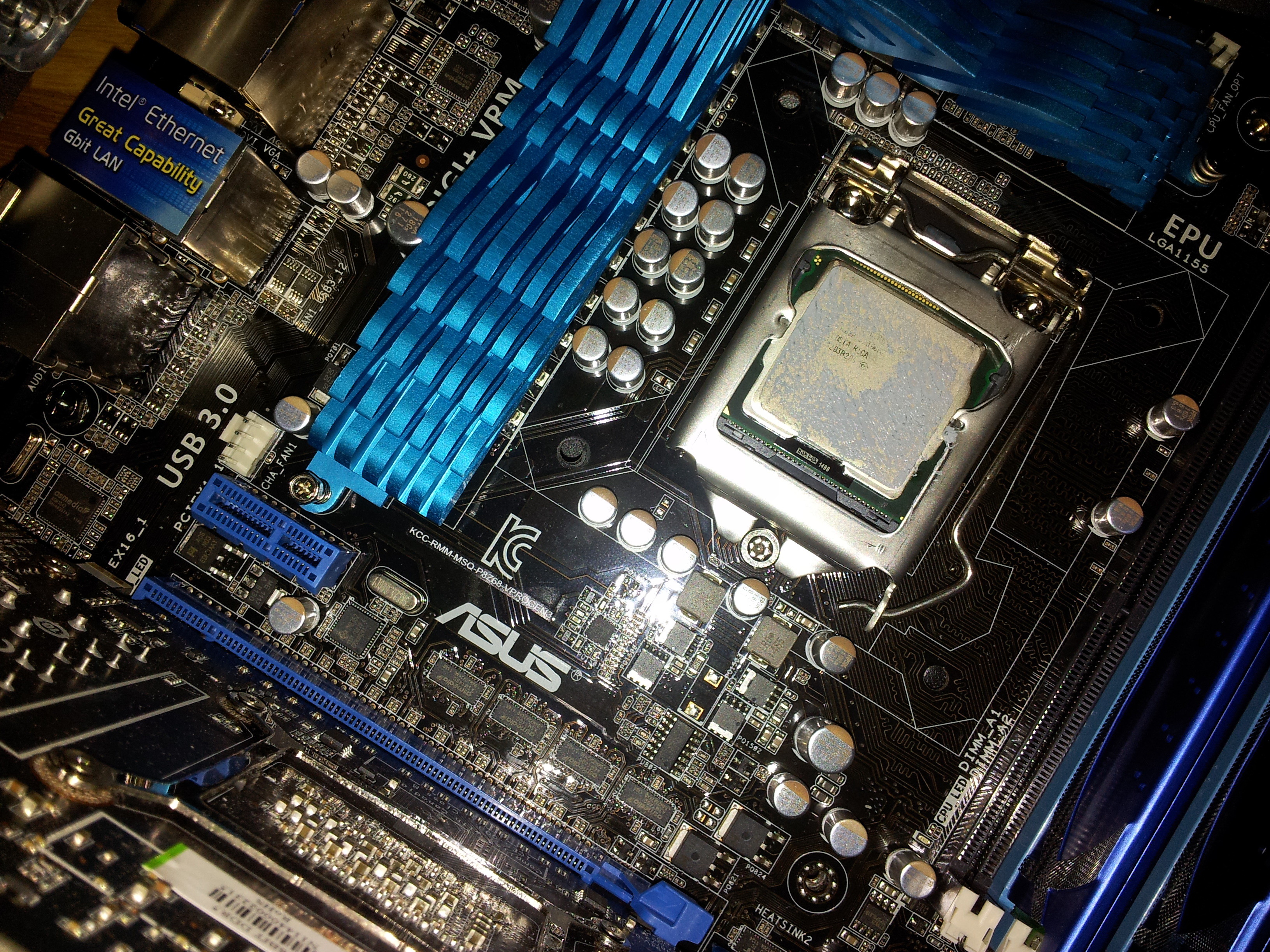

Hadde først tatt av nåværende kjøler, fjernet alle rester av pasta med alkohol og Q-tips (eller noe annet som ikke loer), og så satt på stock-kjøler.
Så hadde jeg bestilt en tube Arctic Silver 5 eller MX-4 og byttet tilbake igjen, og denne gangen montert kjøleren riktig.
Idle tempen er unøyaktig og kan tolkes som en eller annen temp under 60 grader, alt du ser er hva programmet gjetter seg til.
Sensoren blir derimot mer nøyaktig jo høyere opp du kommer, og der hvor du var i siste testen så er det spot on som oftest.
Jeg mistenker at klipsen på ene siden ikke sitter skikkelig, og dette er helvetet med push pin kjølerne hos Intel.

Jeg bruker arctic cooling freezer 7 pro http://www.dustinhome.no/product/5010333878/arctic-cooling-freezer-7-pro-rev-2-s-1155-1156-1366-am3/?intcmp=searchProvider_dacsa
Men jeg tenker jeg skal sjekke kjøleren og se om jeg har installert feil, dersom det er samme temperatur så skal jeg sette på stock kjøleren.
Jeg ser bare 2x pushpins?
Om du mangler eller har ødelagt de 2 andre så er det ikke rart at det koker hos deg.
Du må enten skaffe ny kjøler eller se om du kan få fikset det på ett eller annet vis.
Jeg har alle 4, glemte å ta bort de 2 under bildet:P
Nå ser det ut som det fungerer, bedre i hvertfall! Ligger litt over 60 grader med prime etter 8 min!
Måtte installere cpu kjøleren på nytt igjen etter instruksjonsboka
