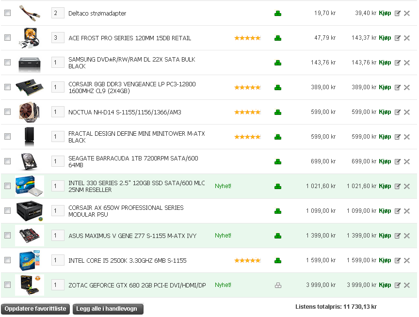

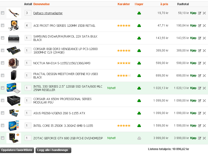

Eg har kiket lenge på ulike deler og endte opp med dette. På denne lista har eg ikkje hardisk siden eg har tilgjengelig 3 uliker hardisker. Velger 8 gb istedenfor 16 fordi eg har ikkje behov for mer, i5 som eg skal overklokke og z68. Eg slipper å vente på ivy bridge siden eg ser ikkje behov for å gå til den. Ytelse messig er det små oppdatering.
Du har ikke slingringsrom til Obsidian 550D og Gentle Typhoon AP-13-vifter?
Har nettopp satt opp mitt nye oppsett med 550D, GT og Nosieblocker-vifter, Thermalright Archon CPU-kjøler og Thermalright Shaman GPU-kjøler. Med alle viftene på 5V via viftestyring hører jeg dem ikke i det hele tatt! No joke. Jeg har av- og på-knapp til alle viftene, og når de er innstilt på 5v, og jeg skrur dem av, hører jeg ikke forskjell selv med øret helt inntil kabinettet.
Kort fortalt; Obsidian 550D, 4stk GT AP-13, én stk Thermalright Archon CPU-kjøler med TY140 vifte, så kan du heller oppgradere til Shaman GPU-kjøler senere (koster 800,- :s). Viftekontroller fra NesteQ. Dette får du på techbay.no.
Har komt til slik oppsett mini atx og fractal mini skal bruke 5 vifter til sammen.
Eg trur eg skal klare å styre alle viftene med kontrolleren og vist eg ikkje klarer det er det ingen krise eg kan koble 2 til hovedkortet. Valgte å gå for mini istednfor vanlig atx for å prøve noke nytt. Hovedkortet er bra for gaming, i5 er bra for gaming gtx 680.
Trur det meste er i boks. Trur ikkje eg kan få stillare og kraftigare ytelse enn dette for samme pris. Noen som er uenig?
Endret av costa
Ser jo bra ut det der. Men seriøst, har du penger, bytt ut viftene med Gently Typhoon AP-13! På full guffe hører man bare en deilig lyd av luft i bevegelse. Faktisk ikke plagsomt i det hele tatt. Som 'added bonus' er de l-y-d-l-ø-s-e på 5-7v. En no-brainer spør du meg.
PS! Er FD-mini støydempet? Hva er makslengde på skjermkort, og makshøyde på cpu-kjøler?
Maks lenge på gpu er stor kan fjerne en HD kasse og har sett at den takler noctua. =)
Eg har hatt disse vifter tidligare og har aldri hatt problem med dei.
