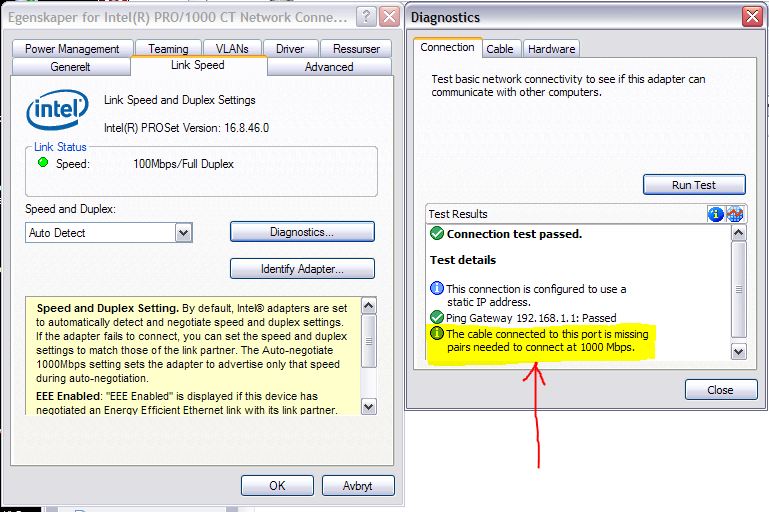

Se bilde, merket med gult, rapporteringa stemmer sikkert.
Men ikke på at det er kabel, for denne er nå utelukka.
Så må ligge en feil i maskina.

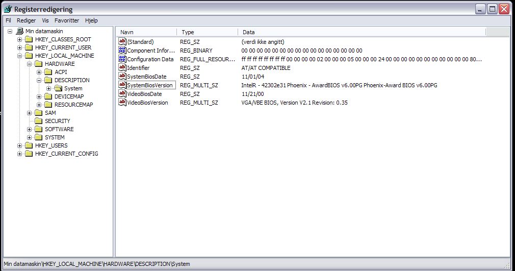

Har så dårlig skjerm på denne, at under post screen er umulig å se hva som står, men i regedit står det at
bios er v6.00
