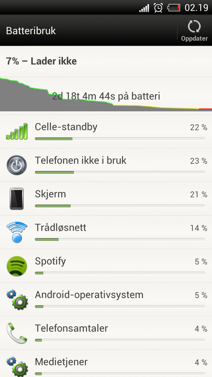

2 dager 18 timer til nå!
veldig lite brukt, tatt et par telefon samtaler, spilt av litt musikk via spotify.. sendt et par medlinger og surfet litt med 3g og eller wifi..
Gjorde det samme med min gamle desire hd.. da fikk jeg 1 dag og 4 timer akkurat..
nesten 2 dager mer battertid på Hox`en.
