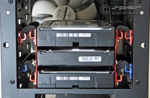

Kan ikke gå for R2 eller 3 fordi begge har for få 5.25" (kun 2). Silencio 550 har tre, hvor jeg formoder at jeg kan få plass til fire stk 3.5" HDD-er i et oppheng slik jeg lenket til i første innlegg.
Ser også for meg at jeg tar ut det midterste harddiskburet slik at luftflyten blir opptimal.

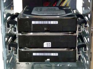

Problemet blir bare at R3 ikke har nok 5.25"-brønner til å feste et slikt oppheng:
Ser for meg tre eller fire HDD-er i toppen, da jeg aldri bruker DVD/BluRay (waste of space). SSD-en blir satt i bunn.
Er det andre kabinetter enn Silencio 550 som bør vurderes? Vil helst ha midi-tårn. Lei av monolitten aka 700D...
Har alltid vært kritisk til ferdig støydempet harddiskløsninger rett fra produsenten av kabinettet. Det fungerer sjeldent optimalt. Forplantning av vibrasjons-støy blir det så å si alltid når diskene monteres i et slikt 'rack'.
