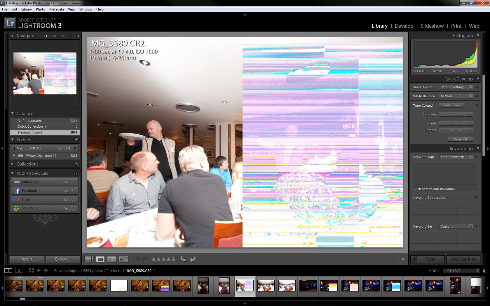

Har i det siste slitt enormt med at Lightroom ødelegger for meg. Bildene ser korrupte ut i LR, og jeg kan bare glemme å bruke LR til å behandle de på denne maskinen. Denne maskinen er min stasjonære "arbeidsbenk", så det er litt greit at den er samarbeidsvillig.
Enkelte bilder, det virker helt random hvilke, vises korrupte en liten stund etter jeg har åpnet dem i LR.
Eksempel:
Som du ser nede på preview-linjen så er det en stor del av bildene som er helt ødelagte. Åpner jeg råfilen i IrFanView ser bildene helt fine ut. Åpner jeg det i Photoshop ser det likt ut som i LR. Om jeg fjerner bildene fra katalogen i LR og legger de til på nytt er det ikke sikkert at det samme bildet sees korrupt ut.

Begynn aller først med å tøm Prieview Cache'n til LR,
Deretter oppdater skjermkort driveren din..
se om det hjelper først av alt, for det virker som det er Preview og rendering av Preview det er noe galt med...
