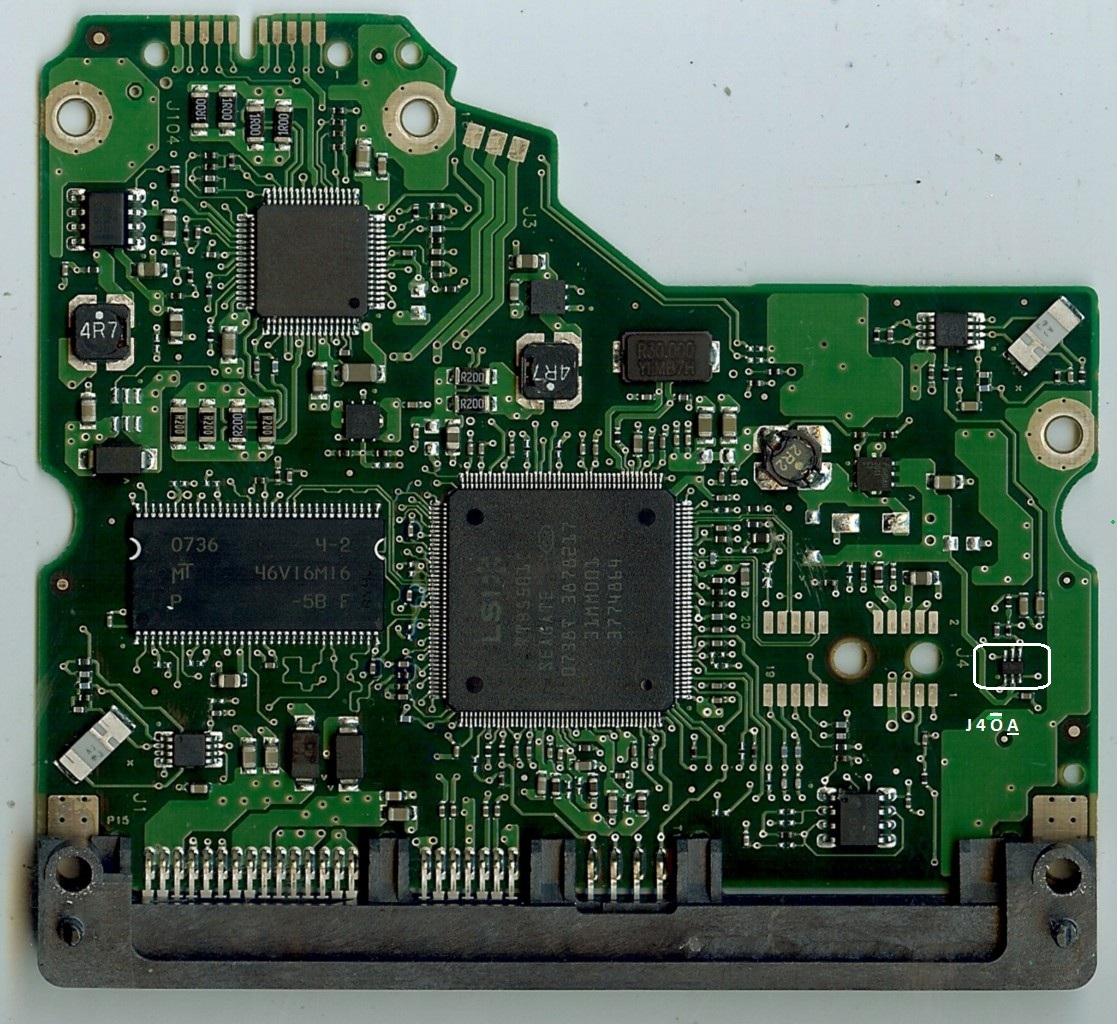

Heia Skrevet 15. februar 2012 Skrevet 15. februar 2012 Hei.. Har ett spørsmål angående komponenten på vedlagte bilde... Har googla & googla men finner ikke ut hva slags komponent det er.. Er temmelig sikker at det er en SOT457, men får ikke noe treff på merkingen på den J 4 O A, strek over bokstaven O eller om det er tallet 0, strek under A... Noen som vet?

Heia Skrevet 15. februar 2012 Forfatter Skrevet 15. februar 2012 Hei.. Har ett spørsmål angående komponenten på vedlagte bilde... Har googla & googla men finner ikke ut hva slags komponent det er.. Er temmelig sikker at det er en SOT457, men får ikke noe treff på merkingen på den J 4 O A, strek over bokstaven O eller om det er tallet 0, strek under A... Noen som vet? Det er en harddisk-kontroller, den som sitter på selve disken. Dersom du ser på en vanlig harddisk, så ser du at det er et slikt kort som sitter under. Dette er fra en SATA-harddisk laget av Seagate. Hehe......Jada, jeg vet veldig godt det er ett kontroller pcb til en Seagate harddisk... Jeg skrev det tydeligvis ikke klart nok, men det er altså den komponeneten jeg har sirkla inn på høyre side av pcb, det er den som jeg ikke vet hva er..
Valkyria Skrevet 15. februar 2012 Skrevet 15. februar 2012 Ser ut som en liten prosessor av et eller annet slag. Hvilke interesse har du av å vite hva den lille saken er?
Heia Skrevet 15. februar 2012 Forfatter Skrevet 15. februar 2012 Ser ut som en liten prosessor av et eller annet slag. Hvilke interesse har du av å vite hva den lille saken er? Fordi jeg har ett identisk pcb, hvor denne komponenten er brent...

Heia Skrevet 15. februar 2012 Forfatter Skrevet 15. februar 2012 (endret) Om du har en defekt HD og må redde ut data. Da er det nok enklere å se om man finner en 100% identisk disk og så kryssbytte kretskortet. Eller så sender du disken og kortet montert til IBAS. IBAS har stort sett styringskort til det meste av populære disker slik at de kan bytte kort og redde ut data den veien. Og om du får tak i komponenten så koster den nok sikkert litt, så skal man smålodde dette og dette garanterer ikke at dette løser feilen. Det kan hende at det er en annen feil som medfører at den chippen brenner. Ergo så er du like langt. Enklere å bare bytte disken tror jeg. Eller spørre Seagate om du kan kjøpe ett styringskort om de har det på lager. Enig i det siste, å kjøpe en ny disk, men vil forsøke diy reparasjon først... IBAS, utelukket... Kryssbytte av pcb fra disk til disk, har prøvd det.. På nyere disker er det vrient siden hvert pcb er unik til hver disk, pga at firmware er delt i to. en del er lagret i en rom chip på pcb og den andre delen på selve disk platene, dette området kalles Service Area, og de to delene av firmware må "spille på samme lag".. Jeg har intersse av å reparere elektronikk og lodding av slike små komponenter er ikke noe uoverkommelig problem.. Før jeg gir denne disken opp og kjøper en ny så vil jeg gjøre ett forsøk på å reparere dens originale pcb som fikk noen komponenter ødelagt da SATA power ble tilkoblet i feil modulær utgang på psu, og den eneste jeg mangler er denne J4OA chipen.. Derfor vil jeg gjerne prøve å nøste opp hva slags komponent dette er, anatgelig er det en transistor, men som sagt jeg har ikke fått noe treff når jeg googler merkingen på den.. Endret 15. februar 2012 av Heia

Nettulf Skrevet 16. februar 2012 Skrevet 16. februar 2012 Klarer du å få til et skarpt bilde mye tettere på den aktuelle komponenten? Litt enklere om man selv kan se merkingen, veldig ofte kutter de ut noen bokstaver eller tall på slik merking om det er en kjent serie komponenter.

asicman Skrevet 26. februar 2012 Skrevet 26. februar 2012 Kan du ta et nærbilde av selve komponenten? Kan være en hvilken som helst TSOP-6 pakke. Umiddelbart ville jeg gjette på en I2C PROM eller SPI Flash siden en LSI Logic ASIC typisk ikke har ROM så har man ofte noe permanent lagring for serienummer/boot kode osv. Dersom det er en PROM/Flash må du jo kunne kopiere innholdet fra det andre kortet hvis du skal bytte den med en fabrikkny krets.
Heia Skrevet 27. februar 2012 Forfatter Skrevet 27. februar 2012 Kan du ta et nærbilde av selve komponenten? Kan være en hvilken som helst TSOP-6 pakke. Umiddelbart ville jeg gjette på en I2C PROM eller SPI Flash siden en LSI Logic ASIC typisk ikke har ROM så har man ofte noe permanent lagring for serienummer/boot kode osv. Dersom det er en PROM/Flash må du jo kunne kopiere innholdet fra det andre kortet hvis du skal bytte den med en fabrikkny krets. Hei.. Skal få tatt ett nærbilde av den... Tror forøvrig ikke det er en prom brikke, rom (firmware brikken) på dette pcb'et sitter i en SOT 8 rett nedenfor denne komponenten, og den er merket 25FW406A.. Den jeg prøver å nøste opp er altså enten en SOT 23-6 eller en SOT 457... Merkingen skrev jeg i ett tidligere innlegg, det er J4OA, vet ikke om det er bokstaven O eller tallet null.. Det er forøvrig en strek over O/null og en strek under A.. Har på ett annet identisk pcb sett den vært merket A1U, hvor U en ser litt rar ut, ser mer ut som en sirkel som mangler den øverste delen slik at den kan se ut som en U.. Vedlagte bilde er bare en illustrasjon, det er en SOT457
asicman Skrevet 27. februar 2012 Skrevet 27. februar 2012 Kan du ta et nærbilde av selve komponenten? Kan være en hvilken som helst TSOP-6 pakke. Umiddelbart ville jeg gjette på en I2C PROM eller SPI Flash siden en LSI Logic ASIC typisk ikke har ROM så har man ofte noe permanent lagring for serienummer/boot kode osv. Dersom det er en PROM/Flash må du jo kunne kopiere innholdet fra det andre kortet hvis du skal bytte den med en fabrikkny krets. Hei.. Skal få tatt ett nærbilde av den... Tror forøvrig ikke det er en prom brikke, rom (firmware brikken) på dette pcb'et sitter i en SOT 8 rett nedenfor denne komponenten, og den er merket 25FW406A.. Den jeg prøver å nøste opp er altså enten en SOT 23-6 eller en SOT 457... Merkingen skrev jeg i ett tidligere innlegg, det er J4OA, vet ikke om det er bokstaven O eller tallet null.. Det er forøvrig en strek over O/null og en strek under A.. Har på ett annet identisk pcb sett den vært merket A1U, hvor U en ser litt rar ut, ser mer ut som en sirkel som mangler den øverste delen slik at den kan se ut som en U.. Vedlagte bilde er bare en illustrasjon, det er en SOT457 Ja da er min antagelse (wild guess) mindre sannsynlig hvis det er en annen krets der du kan se klart at er en EEPROM e.l.
