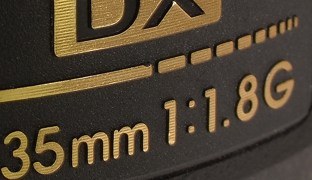

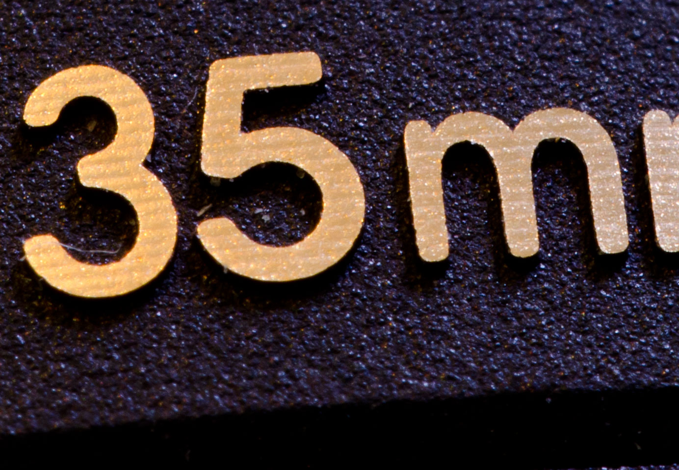

flageborg Skrevet 19. februar 2012 Skrevet 19. februar 2012 Legger ved et eksempelbilde fra zoomobjektiv på 50mm croppet til 100%px. Hvor mye er det å hente med "ekte" 50mm Makro som nevnt tidligere i tråden? (Det er jo snart messe...priser)
Simen1 Skrevet 19. februar 2012 Skrevet 19. februar 2012 Hvilket zoom-objektiv? Hvis det er Nikon 18-55 du mener så kommer du ca 3,2 ganger nærmere med en 1:1 makro. I samme størrelse utsnitt får du akkurat plass til "mm" i bilderuta.
