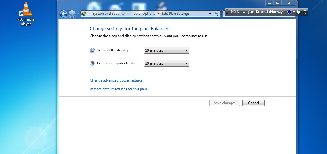

Siden det var flere framgangsmåter, så syntes jeg det var riktig å vise følgende skjermskudd. Kommandoen skulle vel endre disse innstillingene for en så en slipper å gå via menysystemet i Control Panel, skulle ihvertfall tro det, for hvorfor skulle det være en powercfg.exe kommando om den ikke klarte jobben selv?
Ser ut til at problemet med min Windows 7 Pro installasjon kan ha andre årsaker også.
Men jeg synes fremdeles det er merkelig at hiberfil.sys har samme størrelse som før.
