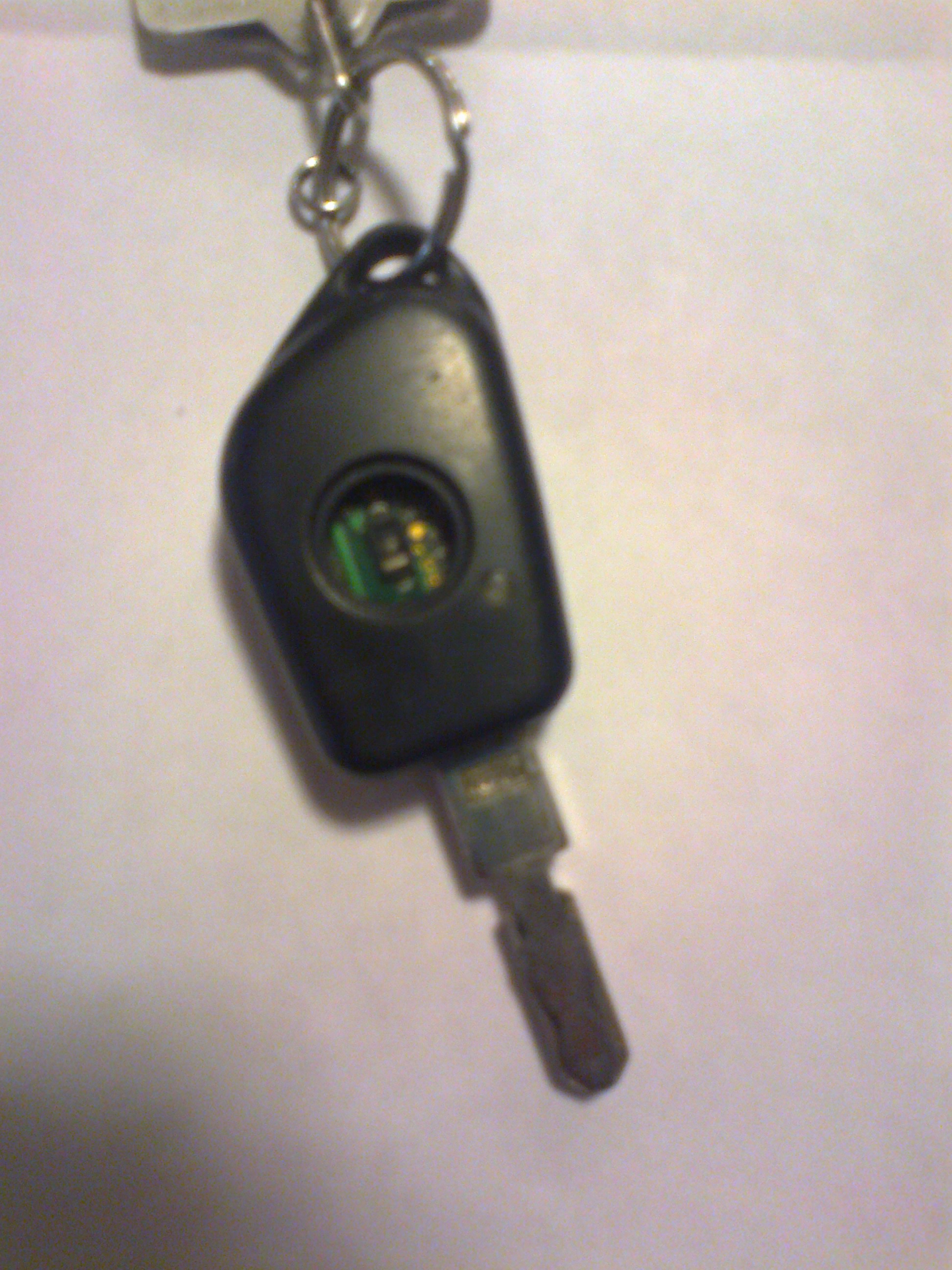

Rudolfjorgen Skrevet 25. januar 2012 Skrevet 25. januar 2012 Jeg har kjøpt en Peugeot 406, 2001-årsmodell og det fulgte med bare en nøkkel, og senderen på den fungerer ikke. Jeg forstår det slik at en nøkkel består av tre funksjoner. 1. Vanlig nøkkel. Metallet som stikkes inn i en sylinder. 2. Sender til sentrallåsen. 3. Startsperrefunksjon ? På Peugeot-forhandleren opplyste de at senderdelen (2) kan kjøpes separat og monteres på metallnøkkelen (1). Men at ved kjøp av ny senderdel, koster det kr 500,- å programmere/kode sender/mottaker til hverandre. Er det forresten noe man kan gjøre selv, eller må man ha spesialutstyr for å gjøre det? Dermed er det vel slik at alle mottakere kan stilles inn til å kunne ta imot signaler fra alle nøkler til Peugeot 406??? Det vil jo bety at jeg på et bilopphuggeri kan skaffe meg en nøkkel med fungerende sender og så montere den senderen (2) på nøkkelen jeg alt har (1). ??? Når det gjelder startsperrefunksjonen (3), så vet jeg ikke hvordan den er innebygd i nøkkelen. Er det også noe som stilles inn/kodes når man kjøper en ny sender(2) til sentrallåsen? På Peugeot her i byen skal de ha kr 2400,- for en ny nøkkel med sender, inkludert jobben med koding/programmering kr 500. Med tanke på at de billigste mobiltelefonene koster kr 100, en DVD-spiller fås for kr 300 og en enkel liten pc kan kjøpes for ca kr 2500, er det skamløst dyrt. Kjenner du til noe sted man kan kjøpe billigere nøkkel?

nomore Skrevet 26. januar 2012 Skrevet 26. januar 2012 Å sammenligne en DVD-spiller med en nøkkel er så søkt at eg skal besinne meg fra å kommentere det ytterligere. Nøkkelen er laget for å tåle bruken. Den ligger sammen med harde metallgjenstander hele tiden, den ligger i lommen med støv og andre gjenstander, den flyttes fra varm luft til kald luft, og tilbake, konstant. Man mister den, legger den i sollys, bruker den i regn og så videre, og man forventer at den fungerer HVER ENESTE gang. Av funksjoner så skal den være laget på en slik måte at uvedkommende ikke kan kopiere signalet på noen enkel måte, og at man ikke enkelt kan legge til egne nøkler for å redusere sikkerheten eller bli frastjålet bilen i et uoppmerksomt øyeblikk. Derfor koster ikke nøkkelen 29,99 på Biltema. I tillegg har de fleste slike biler startsperre innebygget som kun låses opp når korrekt nøkkel er brukt til å starte bilen med. Dette styres av en datamaskin i bilen og for å programmere denne så kreves det lisensiert og sertifisert utstyr fra produsenten. Først og fremst for å unngå at hvem som helst kan gjøre det(og gjøre systemet mindre sikkert), men også for å sørge for at verkstedene har noe å gjøre på. Prisen kan være kunstig høy fordi verksteder vet at dette er noe folk trenger, og at folk flest ikke betaler dette selv(forsikringsselskapene gjør), men å kalle prisen du har fått skamløst mener eg er skivebom.
bIsk0p Skrevet 26. januar 2012 Skrevet 26. januar 2012 Å få en nøkkel til å virke med din bil går nok ikke, det som kan være mulig er å bytte hele fjernlåsen og nøkkelen med det du finner på knoksen. Men det blir trolig endel arbeid.

Mr Pepe Skrevet 26. januar 2012 Skrevet 26. januar 2012 Ellers så kan man gjøre det selv http://www.dealextreme.com/p/3-0-lcd-sbb-car-key-programmer-107687 http://www.dealextreme.com/p/auto-car-transponder-chip-code-reader-for-jma-system-100-250v-66975 Så er man godt i gang med de fleste biler Det jeg er litt skeptisk til er at han må file en ekstra nøkkel forså programere den. Jeg hadde ikke tatt sjangsen hvertfall hos han
