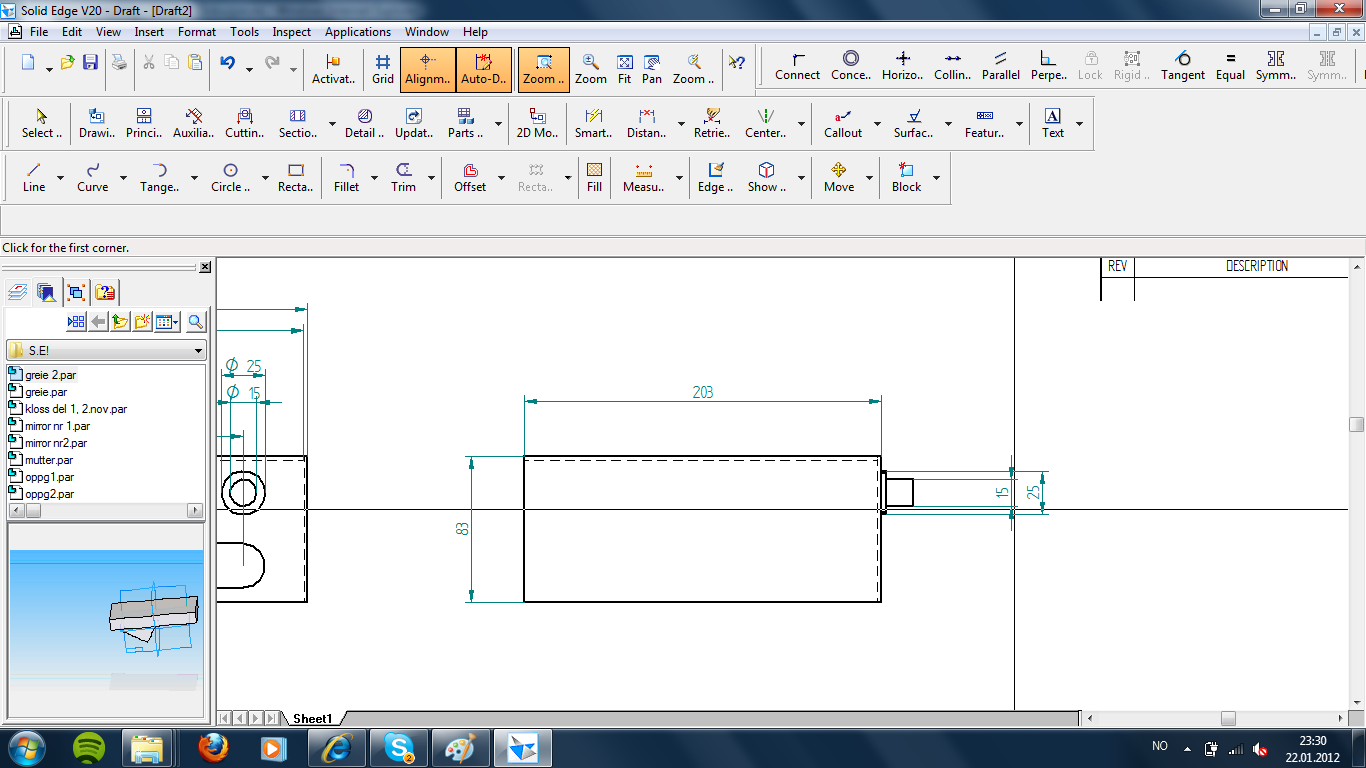

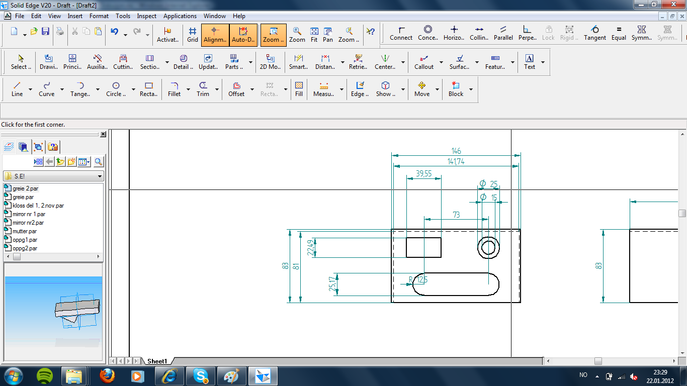

vil bare slenge på at solide edge er et r*vpult programm - trimen er borte og sketsen er borte :(

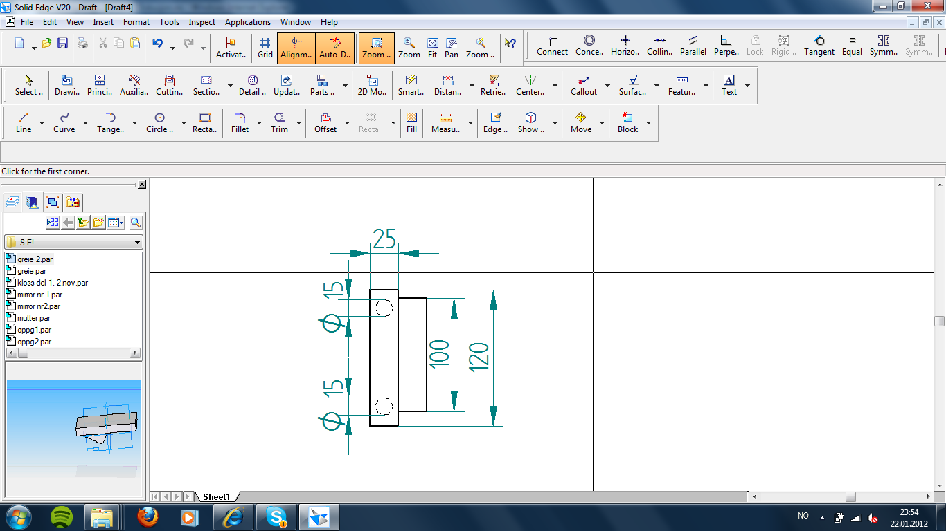

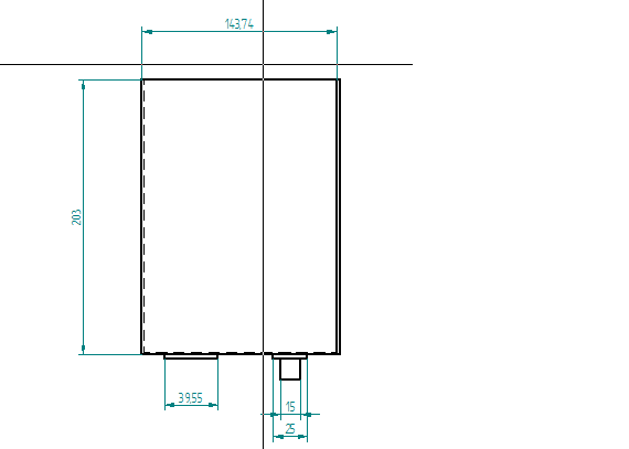

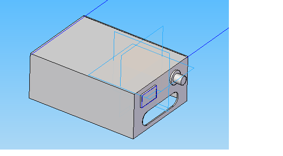

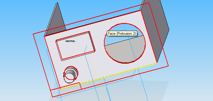

kjapp skisse på vanntank og pumpekontrollør.
utheva firkant er til tempraturmåler.
anternativ 2
ramme er samme på de. men fronten et annet design.post-208221-0-96962900-1327271727_thumb.pngpost-208221-0-91753000-1327271741_thumb.pngpost-208221-0-07102400-1327271751_thumb.png
hva tenker dere? kan kanskje lage vanntanken til torsdag.
edit.
designet virker begge veier.
vinduet oppe eller nede?

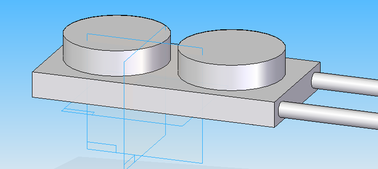

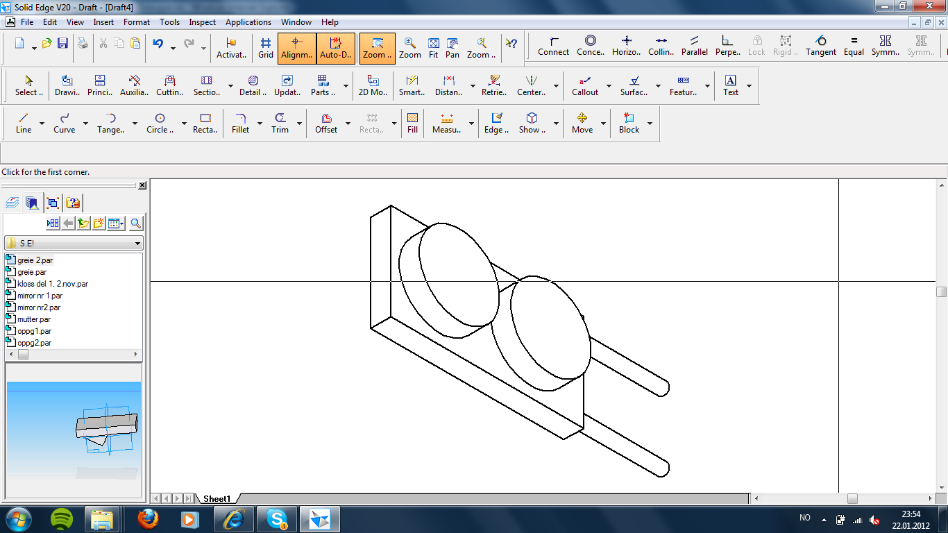

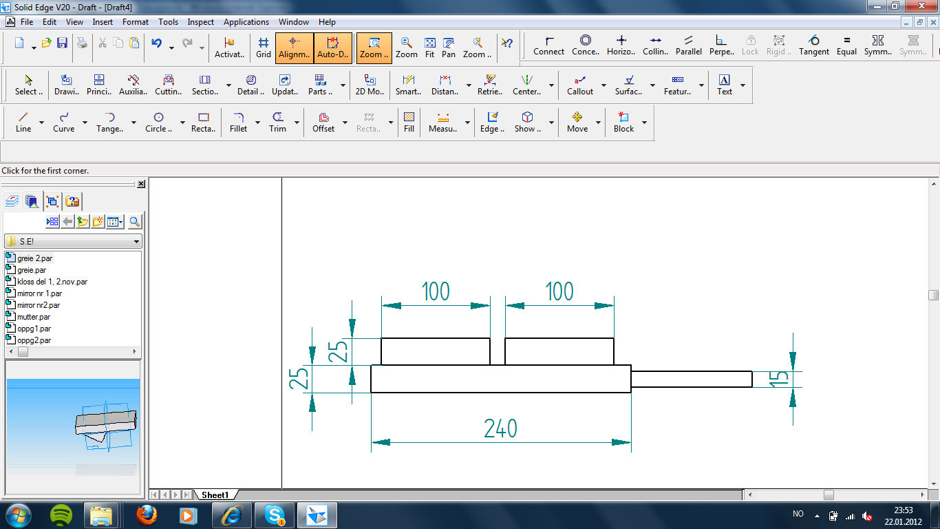

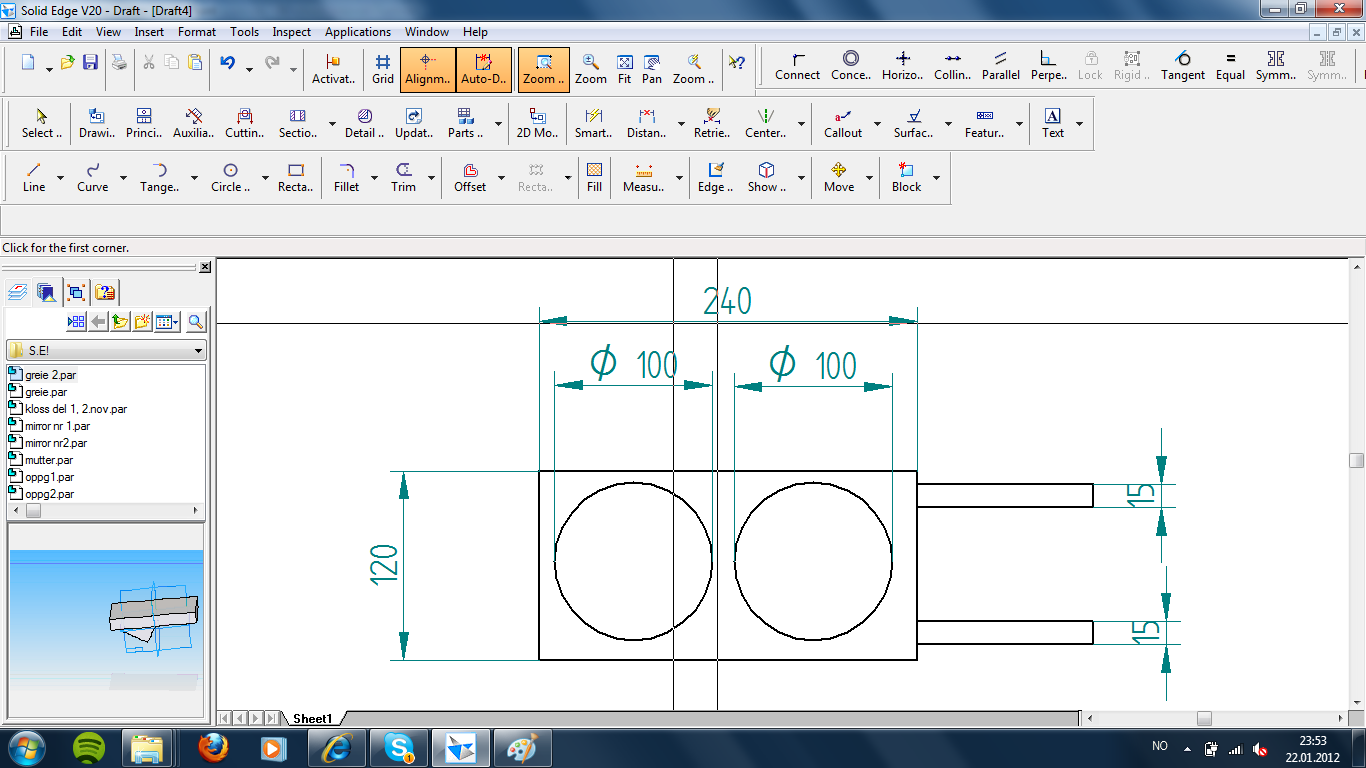

annen ting - radiator(er)
tenker og kanskje kjøre to radiatorer - en lowprofile og en gaming.
dvs. en med 2*120mm vifter oppå pc til lan osv.
og en stor vifteløs montert på rommet.

Det blir bare tull og bytte radiator så ofte som du kommer til og gjøre da.
Rissikoen for en lekasje blir ganske høy både fordi du kan gjøre feil, eller at det kommer til og slite på slangene i loopen.
Det lureste er og bare ha en fast radiator, eller evt en 2x 120mm rad + 120mm rad i loopen om det blir for stor varmeutvikling om du planlegger og kjøle mye på en gang.
