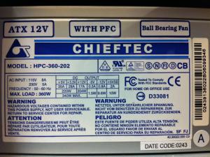

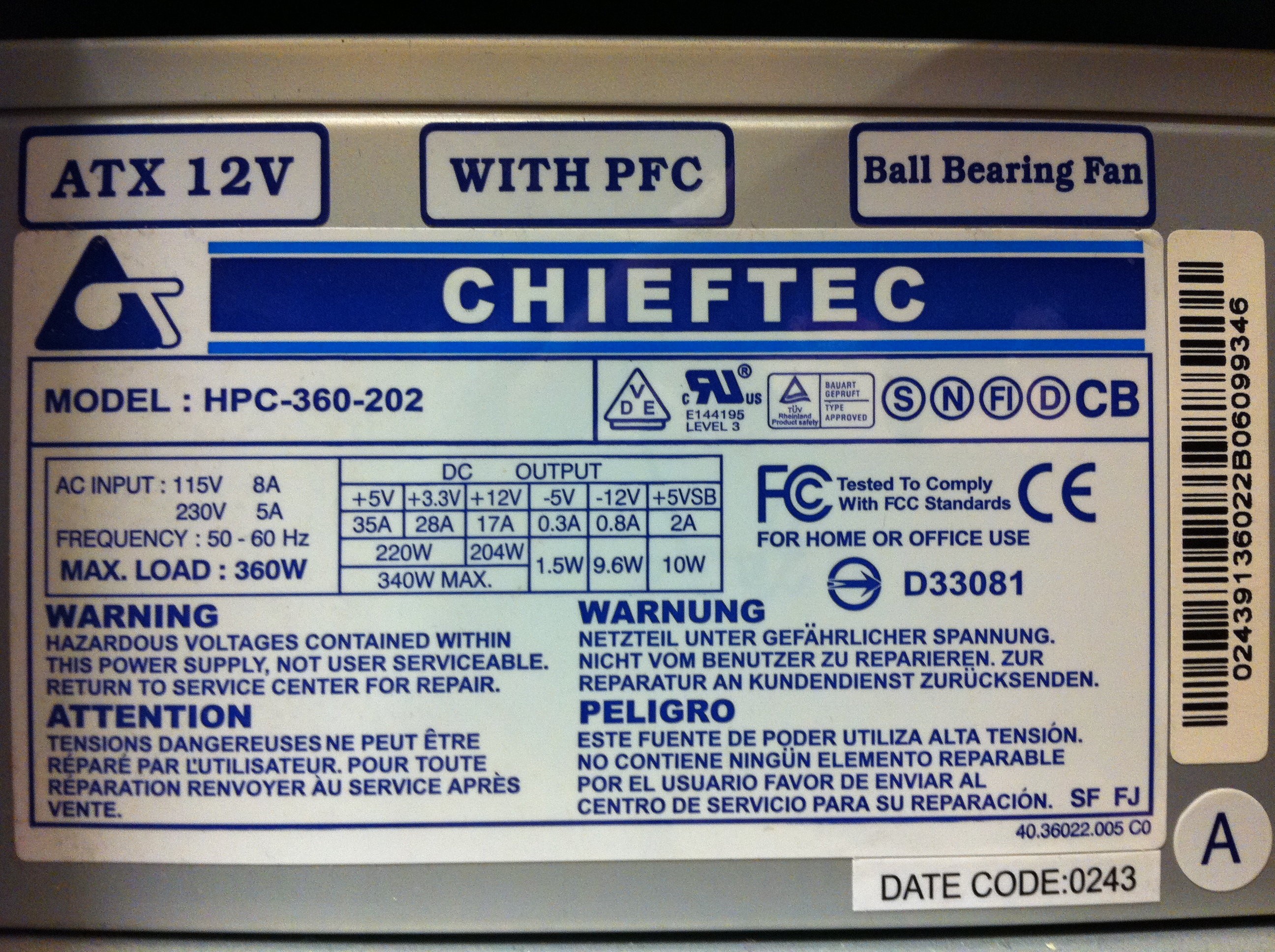

estenlos Skrevet 20. januar 2012 Forfatter Skrevet 20. januar 2012 Hvilket kabinett du har er helt uten interesse. Det er vesentlig mer interessant å vite hvilken PSU du har, det pleier å stå et typeskilt med informasjon. Kabinett og PSU selges ofte helt separat. Godt mulig den er så gammel at det er ATX 1.x. I dag selges bare ATX 2.x, og disse passer ikke nødvendigvis sammen. Legger ved bilde her! Hvis noen hadde vært så behjelpelig med å finne en PSU jeg kan kjøpe for å erstatte denne hadde jeg vært veldig takknemlig!
Hårek Skrevet 21. januar 2012 Skrevet 21. januar 2012 Dette er ATX 1. +5V er på 35A, mens +12V er bare 17A. En ATX 2 med samme effekt kan ikke lever så mye strøm på 5V. En tilfeldig valgt 400W gir 20A. http://www.komplett.no/k/ki.aspx?sku=645489#extra Men går du opp i effekt så lar det seg gjøre. En 750W gir 30A. http://www.komplett.no/k/ki.aspx?sku=591222#extra

Smirnoff Skrevet 21. januar 2012 Skrevet 21. januar 2012 Siden det hovedkortet ikke ser ut til å ha en ATX12V-kontakt for CPU, så er vi tilbake til spørsmålet om hvilken PSU som passer. Du må se etter en strømforsyning som har nok strøm på 3.3v og 5V. Minimum 150W.
