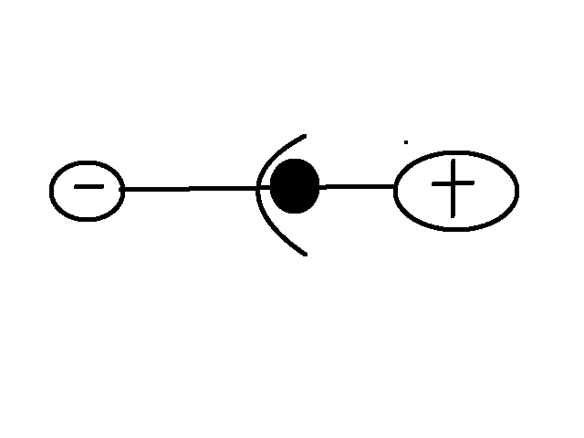

sakke Skrevet 18. januar 2012 Forfatter Skrevet 18. januar 2012 (endret) legger ved et selvtegnet bilde. Det er samme på begge, bortsett fra at på den andre adapteren så henger minustegnet og + tegnet sammen, så streke går helt til kanten av sirkelen. Regner med at det ikke utgjør noe forskjell. Endret 18. januar 2012 av sakke
Complexity Skrevet 18. januar 2012 Skrevet 18. januar 2012 Så lenge du forstår om pluss er i mitten eller ikke så er det greit. Er du usikker kan du måle med ett multimeter At adapteren kan levere mere amp enn du trenger er ingen problem, er værre andre veien
sakke Skrevet 18. januar 2012 Forfatter Skrevet 18. januar 2012 Så lenge du forstår om pluss er i mitten eller ikke så er det greit. Er du usikker kan du måle med ett multimeter At adapteren kan levere mere amp enn du trenger er ingen problem, er værre andre veien viser ikke det bilde det du snakker om her?

sakke Skrevet 18. januar 2012 Forfatter Skrevet 18. januar 2012 Så jeg bestilte en usb-hub fra utlandet og fikk en medfølgende adapter som ikke passer til kontaktene i norge. Jeg har allerede en annen adapter som ser ut til å ha nesten samme spesifikasjoner, men ville spørre for sikkerhetsskyld om de små forskjellene har noe å si. Original adapter: Input: 100-240V 50/60Hz Output: 5V -2A Annen adapter Input: 100-240v 50-60Hz Output: +5.0V - 2.5A Det som bekymrer meg er selvfølgelig outputen da som skiller seg noe ut fra original adapteren. vennligst ikke svar om du ikke har kompetanse til det Så lenge adapteren du bruker har samme spenning og samme-eller-høyere kapasitet for ampere så er det helt ok å bruke. Det hjelper selvfølgleig at selve pluggen også er lik - ellers må du mcgyvere pluggen Pass på at polariteten også er lik. Som regel er det samme polaritet på samme typer plugger - men det er ikke garantert, så det er verdt å sjekke. Feil polaritet kan i værste tilfelle ødelegge elektronikken. -Stigma kan noen si meg hvordan jeg sjekker polariteten? er ikke det den tegningen jeg tegnet lengre oppe?
SirAmp Skrevet 18. januar 2012 Skrevet 18. januar 2012 jo tegningen er riktig, jeg skjønte ikke helt hvordan den du ikke tegnet ser ut, men så lenge begge har + i midten fungerer det fint. last gjerne opp et bilde hvis du fremdeles er usikker.

sakke Skrevet 18. januar 2012 Forfatter Skrevet 18. januar 2012 jo tegningen er riktig, jeg skjønte ikke helt hvordan den du ikke tegnet ser ut, men så lenge begge har + i midten fungerer det fint. last gjerne opp et bilde hvis du fremdeles er usikker. Den var helt lik bortsett fra at + og - fylte hele sirkelen, slik at linjen som går mellom de to sirkelene ser ut som en lang linje. Du sjekker polariteten med et multimeter Eller du kan fint bruke adapteren som fulgte med ved å bestiller denne vist den har en USA kontakt.. jeg hadde ikke tenkt å kjøpe noe utstyr, jeg ville finne ut om adapteren jeg hadde fra før av kunne brukes. Ser jo ut som den kan det

sakke Skrevet 19. januar 2012 Forfatter Skrevet 19. januar 2012 du har vel fått svar opptil flere ganger, og som sagt for å kunne være helt 100% må du måle. for å være 98% sikker må du poste noen bilder. jeg trodde paint-tegningen sa alt? Kan godt poste noen i bilder om det skulle være nødvendig for et hundre prosent sikkert svar beklager for min inkompetanse og dårlige forståelse. Dessverre har jeg ikke noe måleapperat.
geir__hk Skrevet 19. januar 2012 Skrevet 19. januar 2012 jeg trodde paint-tegningen sa alt?Nei det sier ingenting, egentlig.Du har så vidt jeg kan se ikke kommet med opplysninger som stiller andre enn deg selv i stand til å besvare spørsmålet. Hvorfor har du en sau som avatar?

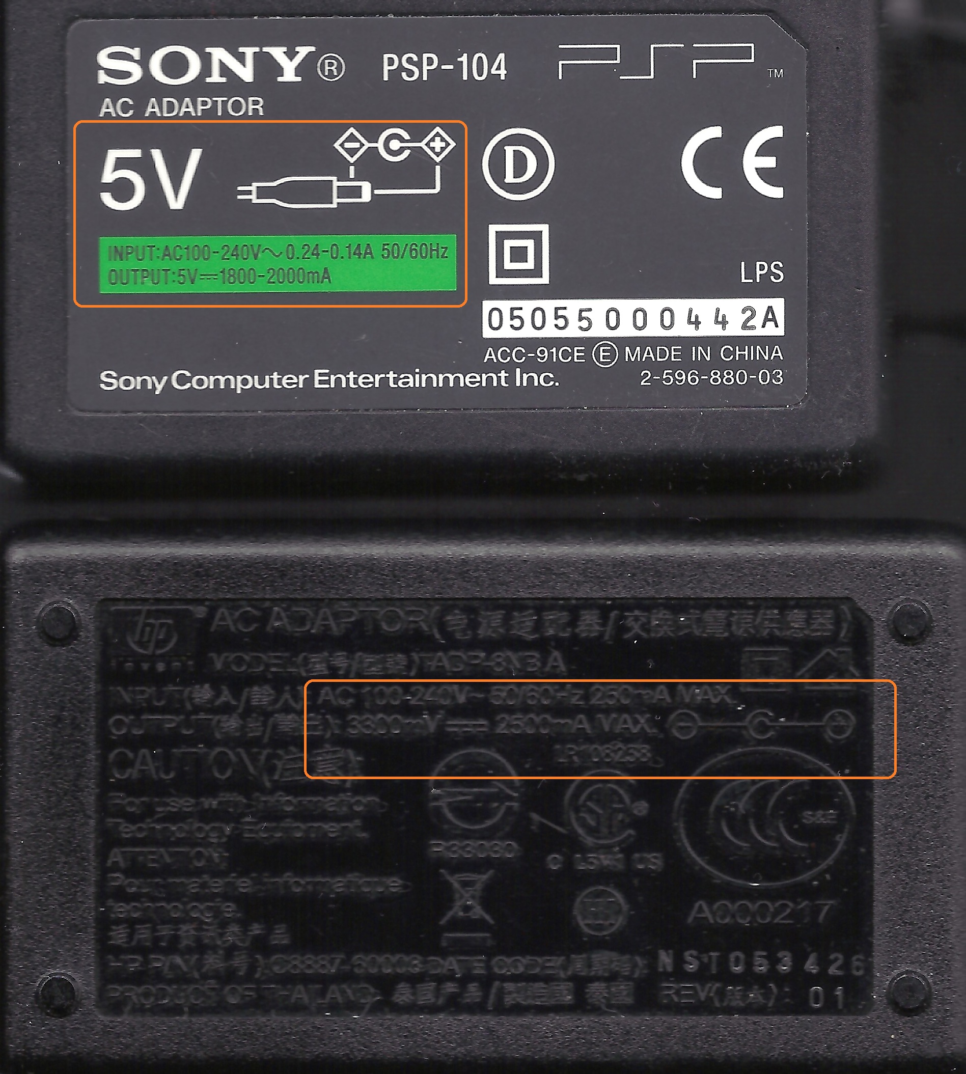

Lch Skrevet 20. januar 2012 Skrevet 20. januar 2012 (endret) Det ser ut som du har pluss i midten, men det er ikke så greit å skjønne seg på tegningen eller forklaringen. Ingen er særlig sugen på å si "joda det funker fett", bare for å få et "FØØKKKK DU ØDELA ALT JEG KOBLET TIL" noen minutter senere. Jeg er rimelig sikker på du hadde fått et korrekt svar hvis du hadde tatt et bilde eller rett og slett slengt adapteret på skanneren. Et modellnavn hadde også funket. Sjekk vedlagt strømklumpskann. Ser en av disse to kjent ut? vennligst ikke svar om du ikke har kompetanse til det The ironing, it is delicious. Endret 20. januar 2012 av Lch
SirAmp Skrevet 20. januar 2012 Skrevet 20. januar 2012 jeg trodde paint-tegningen sa alt? Kan godt poste noen i bilder om det skulle være nødvendig for et hundre prosent sikkert svar beklager for min inkompetanse og dårlige forståelse. Dessverre har jeg ikke noe måleapperat. mulig jeg var uklar, den første tegningen forklarte fint hvordan den ene adapteren ser ut, men ikke den andre, litt av poenget var at vi trenger å sammenlikne dem.
sakke Skrevet 15. juni 2012 Forfatter Skrevet 15. juni 2012 jeg trodde paint-tegningen sa alt?Nei det sier ingenting, egentlig.Du har så vidt jeg kan se ikke kommet med opplysninger som stiller andre enn deg selv i stand til å besvare spørsmålet. Hvorfor har du en sau som avatar? Jeg har en sau som avatar fordi du skal få noe å spørre om Det ser ut som du har pluss i midten, men det er ikke så greit å skjønne seg på tegningen eller forklaringen. Ingen er særlig sugen på å si "joda det funker fett", bare for å få et "FØØKKKK DU ØDELA ALT JEG KOBLET TIL" noen minutter senere. Jeg er rimelig sikker på du hadde fått et korrekt svar hvis du hadde tatt et bilde eller rett og slett slengt adapteret på skanneren. Et modellnavn hadde også funket. Sjekk vedlagt strømklumpskann. Ser en av disse to kjent ut? vennligst ikke svar om du ikke har kompetanse til det The ironing, it is delicious. Huben kostet meg 5$ på dealextreme, så den er jeg ikke mye redd for. Jeg testa, og har nå brukt den over lang tid med alle portene. Funket fjell det :-) jeg trodde paint-tegningen sa alt? Kan godt poste noen i bilder om det skulle være nødvendig for et hundre prosent sikkert svar beklager for min inkompetanse og dårlige forståelse. Dessverre har jeg ikke noe måleapperat. mulig jeg var uklar, den første tegningen forklarte fint hvordan den ene adapteren ser ut, men ikke den andre, litt av poenget var at vi trenger å sammenlikne dem. Skjønner dette, vet ikke hvorfor jeg har har vært så dum i denne tråden. Jeg testet uansett adapteren, og den funket fjell :-) Takker for tålmodigheten og at dere hjalp
