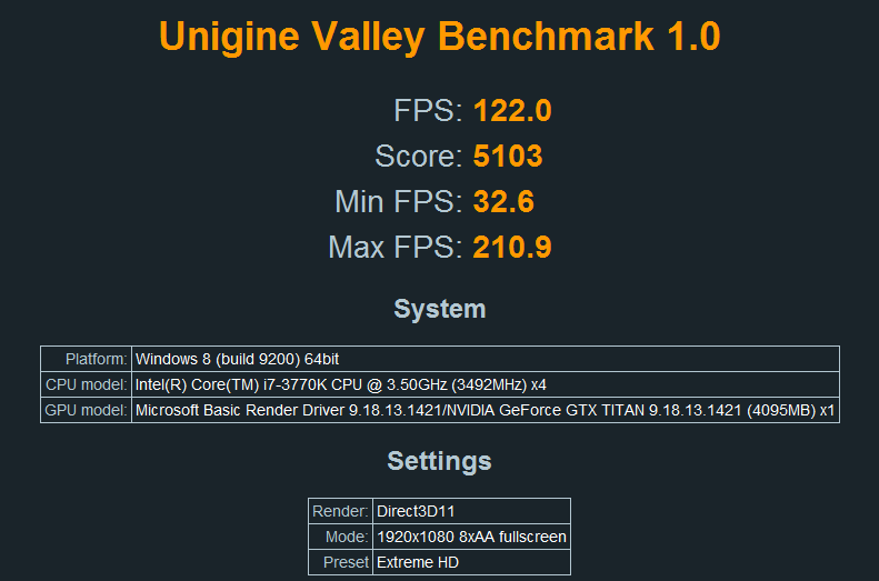

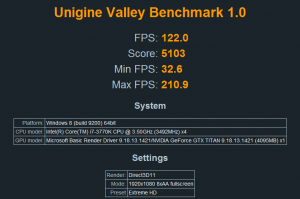

Nizzen Skrevet 20. mars 2013 Skrevet 20. mars 2013 Jeg tenkte å prøve Unigine Heaven 4.0 for moro skyld, men hvilke innstillinger skal brukes for å kunne sammenligne?? Dessuten kjører jeg 1600x1200 oppløsning... Bruk valley
Switters Skrevet 20. mars 2013 Skrevet 20. mars 2013 Ok, kan prøve den i stedet jeg Hvilke innstillinger skal brukes der da?
Nizzen Skrevet 20. mars 2013 Skrevet 20. mars 2013 Ok, kan prøve den i stedet jeg Hvilke innstillinger skal brukes der da? Extreme HD preset 2x titan 3770k 5g

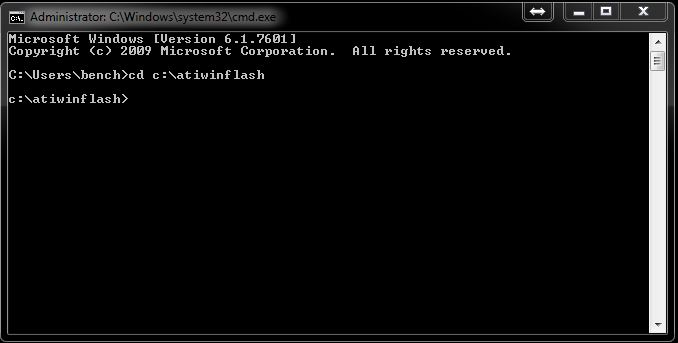

- Cre8or - Skrevet 20. mars 2013 Skrevet 20. mars 2013 Jeg bruker ATI Winflash som jeg kjører via dos(CMD)-vindu i Win. Jeg la mappa rett på C-disken. så da ble kommandoene lette. Kan hende jeg husker feil nå, men skal jeg bruke RBE (radeon bios editor) til å åpne bios-fila først, og deretter bruke winflash? Eller bare winflash?

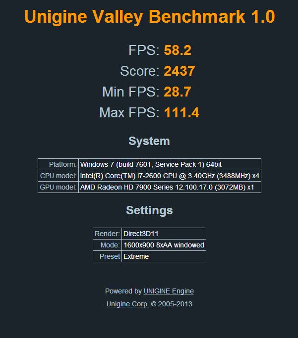

Switters Skrevet 20. mars 2013 Skrevet 20. mars 2013 Den funker vel ikke hos meg med kun 1600x1200, så jeg kjørte kun extreme preset, og det ble sånn her med 1 stk. 7950@1150/1375 og en i7 2600@4ghz.
Nizzen Skrevet 20. mars 2013 Skrevet 20. mars 2013 Testet nyeste driver da? AMD Catalyst 13.3 BETA 3 http://forums.guru3d.com/showthread.php?t=376313
Mydog Skrevet 20. mars 2013 Skrevet 20. mars 2013 Kan hende jeg husker feil nå, men skal jeg bruke RBE (radeon bios editor) til å åpne bios-fila først, og deretter bruke winflash? Eller bare winflash? ATI Winflash bare som er enkel å bruke fra DOS(CMD) i Win. Kan legge inn bruksanvisning om du trenger
- Cre8or - Skrevet 20. mars 2013 Skrevet 20. mars 2013 ATI Winflash bare som er enkel å bruke fra DOS(CMD) i Win. Kan legge inn bruksanvisning om du trenger Hadde akkurat tenkt å spørre om du kunne skrive "step by step" for meg?
Switters Skrevet 20. mars 2013 Skrevet 20. mars 2013 Testet nyeste driver da? AMD Catalyst 13.3 BETA 3 http://forums.guru3d...ad.php?t=376313 Jepp, det er den jeg bruker.
Mydog Skrevet 20. mars 2013 Skrevet 20. mars 2013 (endret) Hadde akkurat tenkt å spørre om du kunne skrive "step by step" for meg? Ok 1. Last ned ATI Winflash, unzip og legg mappen inn på C disken 2. last ned biosen du vil bruke og legg den i den samme mappen, helst med ett enkelt navn som feks. asus.rom(om det er asus bios du vil flashe inn, navnet har ikke noen betydning tror jeg da. jeg kallte min bare tahiti.rom) 3. Søk opp CMD i win-søkefletet, høyreklikk og kjør som administrator. 4. Skriv: CD C:\atiwinflash da skal det slik ut i dos-vinduet: 5. Da er det bare flashingen igjen og da skriver du: atiwinflash -f -p 0 asus.rom -f mener jeg betyr force -p er vel print 0 står for hvilket kort, altså er 0 det første, 1 det neste osv. om man har flere kort i maskinen. Rett meg gjerne om noe er feil dere som kan dette bedre enn meg, dette er fremgangsmåten jeg har brukt nå og det funket. Endret 20. mars 2013 av Minhund 1

- Cre8or - Skrevet 20. mars 2013 Skrevet 20. mars 2013 Noen pros/cons med den driveren? Jeg nevnte dette for et par sider siden http://forums.adobe.com/message/5158448 Står at det gjelder beta 2, men var likedan med beta 3 som jeg testa. Ok 1. Last ned ATI Winflash, unzip og legg mappen inn på C disken 2. last ned biosen du vil bruke og legg den i den samme mappen, helst med ett enkelt navn som feks. asus.rom(om det er asus bios du vil flashe inn, navnet har ikke noen betydning tror jeg da. jeg kallte min bare tahiti.rom) 3. Søk opp CMD i win-søkefletet, høyreklikk og kjør som administrator. 4. Skriv: CD C:\atiwinflash da skal det slik ut i dos-vinduet: 5. Da er det bare flashingen igjen og da skriver du: atiwinflash -f -p 0 asus.rom -f mener jeg betyr force -p er vel print 0 står for hvilket kort, altså er 0 det første, 1 det neste osv. om man har flere kort i maskinen. Rett meg gjerne om noe er feil dere som kan dette bedre enn meg, dette er fremgangsmåten jeg har brukt nå og det funket. Flott. Da prøver jeg det i mårra tenker jeg
