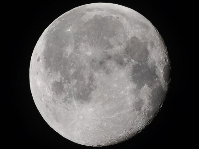

sedsberg Skrevet 5. januar 2012 Skrevet 5. januar 2012 Dette er ca. hva du kan få med et 300mm-objektiv, ved sjøhøyde og klar høstkveld. 300mm/f5.6 1

Simen1 Skrevet 5. januar 2012 Skrevet 5. januar 2012 Dette er ca. hva du kan få med et 300mm-objektiv, ved sjøhøyde og klar høstkveld. Bra bilde! Her har du vært heldig med de atmosfæriske forholdene "seeing". Trådstarter har litt flere megapiksler og ørlite større crop-faktor. Totalt vil det gi ca 30% større bilde av månen, målt i piksler i diameter. Men det er ikke sikkert bildet blir skarpere av den grunn. Da må både optikken og de atmosfæriske forholdene også være tilsvarende bedre. Enig i at Sigma 150-500 OS er et godt alternativ. Mye mer fleksibelt bruksområde. Men husk uansett stativ. Det er et must når man skal ta månebilder.

Trondster Skrevet 5. januar 2012 Skrevet 5. januar 2012 (endret) YouTube videoen over er tatt med Canon 550D og Canon EF 70-300mm til kr.4000,- om vi skal tro fotografen. Skal vi tro tittelen er det er tatt med en Tamron 70-300 (EF 70-300 IS er nok bedre optisk) og en 600D, sannsynligvis i 640x480 i 100% crop, som så er oppskalert til 1080p (hmm - egentlig sannsynligvis croppet ned enda mer, og/eller tatt med teleconverter). Sett på pause og se hvor grøtete det er. Ta en titt på bildet til sedsberg - det er ca. så detaljert du får det med en 70-300 - forstørr bildet til 100% i browseren og kikk - det er ca. så stort og detaljert som en 300mm blir. Så kan du croppe inn og se - og jo - minst like detaljert som i videoen: (Her skarpet opp og med bittelitt mer kontrast.) ..Men - heller ikke mer detaljert enn dette. Teleskopet kan være noe stort til tider. Ønsker en litt lettere løsning, når såpas store og lyssterke objekter skal observeres. Så lang optikk blir aldri lite og lett - ville som sagt kikket på en (brukt) fast 400mm. Her er en sammenligning av Sigma 150-500mm vs en 400mm med 1.4x teleconverter (altså @560mm). Endret 5. januar 2012 av Trondster
