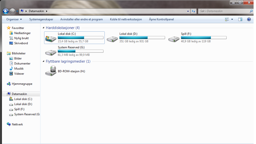

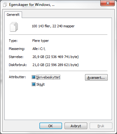

lals Skrevet 28. desember 2011 Skrevet 28. desember 2011 (endret) har en 60 GB SSD som blir brukt til OS og små programmer: http://www.dustinhome.no/product/5010459930 på disken er det 23 GB ledig, når jeg kun bruker 21 GB. hvorfor det? og går det an å få vekk den "system reserved" disken? jeg tok "egenskaper" på alle mappene i c: Endret 28. desember 2011 av lals

lals Skrevet 28. desember 2011 Forfatter Skrevet 28. desember 2011 (endret) jeg skjønner at når man kjøper en 60 GB disk så får man 60000000000 bytes som igjen er 55 GB. så man blir litt lurt der. men det var ikke det som var poenget. http://www.beesky.com/newsite/bit_byte.htm men vist man tar 55 GB - 21 GB så blir det 34 GB. men det står at jeg bare har 23 GB ledig. edit: og den disken din er sikkert ikke en 120 GB men en 128 GB. Endret 28. desember 2011 av lals
^fmj Skrevet 28. desember 2011 Skrevet 28. desember 2011 (endret) Kan det være systembeskyttelsen? Min Datamaskin - Egenskaper - Systembeskyttelse - Konfigurer Slik kan du omgå "system reserved". Endret 28. desember 2011 av ^fmj 1
Hårek Skrevet 28. desember 2011 Skrevet 28. desember 2011 og går det an å få vekk den "system reserved" disken? Det er enkelt å slippe å se den. Åpne Diskbehandling, høyreklikk på denne partisjonen, og velg "Forandre bokstaver". Så velger du at den ikke skal ha noen bokstav. 1
lals Skrevet 28. desember 2011 Forfatter Skrevet 28. desember 2011 Kan det være systembeskyttelsen? hva mener du med det? kan det være at noe av disken er i bruk til ekstra ram når det trengs? det er ikke at jeg trenger de ekstra GB men jeg bare lurer på hvor de er blitt av..
Hårek Skrevet 28. desember 2011 Skrevet 28. desember 2011 Det er mange skjulte filer som man ikke ser noe til, annet enn at de opptar plass. "Systembeskyttele" er en av tingene som bidrar. Spørsmål om manglende plass kommer stadig vekk. Det er svært vanlig. 1
