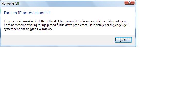

Da har eg fikset passord på det trådløse nettet og alle pc'er og konsoller fryder seg. MEN det yrer derfor ett nytt problem, noen ganger/ofte får eg ikke koblet til internett i det hele tatt eller så kan det funke noen minutter og så faller det ut.Feilsøker og får denne feilmeldingen:
Nettverksdiagnose pinget den eksterne verten, men mottok ikke noe svar.
Kan ikke kommunisere med primær DNS-server
Noen kloke hoder som vet hvorfor DEN kommer og ødlegger?

Mye klaging av enkelte her nå så skal prøve å forklare alt eg har gjort.
Igår fikk eg satt passord på nettet, gjorde som eg ble fortalt å skrudde av alt av trådløst, fant en kabel i boden og koblet den til Linksys, kom inn md en gang og satt WPA2 Personal AES passord.
Linksys står på Automatic Config-DHCP som hovedvalg om eg kan kalle det det. Lenger ned på den listen står det DHCP Server "Enabled" denne satt eg på "Disabled" idag. Nettet har funket bra sålangt.
Om eg skal endre Auto Config-DHCP til noe annet? Får mange valg på rullegardin menyen blandt annet Static IP. Velger eg det får eg opp masse eg må fylle inn, som IP address, Subnet mask osv osv, der aner eg ikke hva eg skal skrive inn.

Linksysen er koblet til multimodemet gjennom Lanport 2. Og etter er skrudde DHCP server av så har ikke nettet falt ut enda.
Men mtp at nettet faller ut med jevne mellomrom (vertfall igår) er det noe med at routeren slutter å dele ut ip adresser eller noe slikt? For som sagt feilmeldingen som kommer er jo at "Nettverksdiagnose pinget den eksterne verten, men mottok ikke noe svar.
Kan ikke kommunisere med primær DNS-server"
Rart at det funker enda da siden eg slo av DHCP Server i innstillingene.

Du er altså nå på husverts nett(via trådløs fra din router), og din router fungerer som en switch slik det er satt opp. Jeg trodde du ville ha enkel tilgang til å bare skrive IP i nettleser og dermed var du inn på din router, men men ... :)
Når det kommer til DNS spørsmålet, så spør om husvert opplever det samme, for mest sannsynlig er det da hans router som hoster litt
Eg på hans nett ja, er han som eiger nettet om eg kan si det slik. Og eg er på hans nett som du sier med min router som er koblet til hans multimodem fra Telenor.
Kjørte en ipconfig nå så kan eg skriv her hva det står om det er av intr :p
Tilkoblingsspesifikt DNS suffiks : lan
IPv4 addr: 10.0.0.1
Nettverksmaske: 255.255.255.0
Standard Gateway: 10.0.0.138
