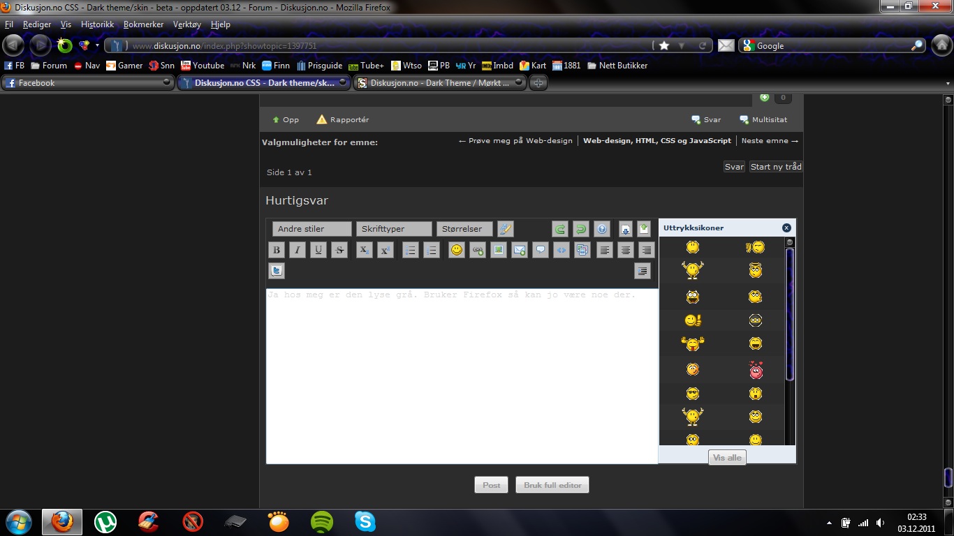

TheKims Skrevet 3. desember 2011 Skrevet 3. desember 2011 på hurtigsvar ser man nesten ikke hva man skriver. Skulle vært mørk bakgrunn der å, eller svart skrift.
Occi Skrevet 3. desember 2011 Forfatter Skrevet 3. desember 2011 (endret) Jeg har påpekt at ingen av tekstboksene som har den "rike tekst editoren" har en mørk bakgrunn pga. en dårlig løsning fra InvisionPower sin side (utvikleren av forumet diskusjon.no bruker). Jeg driver og sjekker ut saken, men det vil trolig kreve javascript som vil trenge en annet script i tillegg til themet, noe som er litt uheldig. Hos meg er i alle fall teksten svart, med hvit bakgrunn. Er teksten lysegrå/hvit hos deg så er jeg veldig interessert i å fikse denne buggen i alle fall. Trenger å vite nettleserversjonen du bruker og hvilket skin du bruker her på Diskusjon.no (dvs. det valgt helt nederst). Endret 3. desember 2011 av Occi
TheKims Skrevet 3. desember 2011 Skrevet 3. desember 2011 (endret) Ja er lysegrått hos meg. Jeg bruker siste versjon Firefox og Diskusjon.no skin. Endret 3. desember 2011 av Kim Spartacus
Occi Skrevet 3. desember 2011 Forfatter Skrevet 3. desember 2011 Ser dette. Uten å gå for teknisk inn i hvorfor så kan det virke som om Firefox behandler iframe-biten (editoren) ulikt hva som er standarden. Du kan godt prøve nå, jeg har endret tekstfargen til en mørk en igjen slik at de av dere som blir påvirket av dette kan se noe. Ser i alle fall greit ut i min Firefox 8.01 for Linux.
Occi Skrevet 3. desember 2011 Forfatter Skrevet 3. desember 2011 (endret) Hmm, er fremdeles grått her Jeg la inn en ny oppdatering hvor jeg mer eller mindre prøvde å sette det meste jeg kunne finne til å være en mørk tekst. Om det ikke fungerer nå så må jeg bare pent ta å prøve å fortsette i morra. Det hadde vært fint om du ga meg hvilken versjon av Firefox du har også. Beklager altså problemene som du har i themet (hos meg er alt fint i både Chrome og Firefox bortsett posting pga. iframe), men det er som beskrevet i tittelen en beta og under utvikling, har skrevet det på bare et par dager så har ikke rukket å teste så mye enda. CSSen er på over 1k linjer så er litt å gå igjennom kan en si... Dynamisk bredde? Ja, det har nesten ingenting å si. Det er noen steder ting som skal være på linje ikke er det, men utenom det er det helt normalt i dynamisk (dog ikke bruk hardware.no dynamis el.l., da den tar med seg en stygg meny, bruk diskusjon.no dynamisk). Endret 3. desember 2011 av Occi
