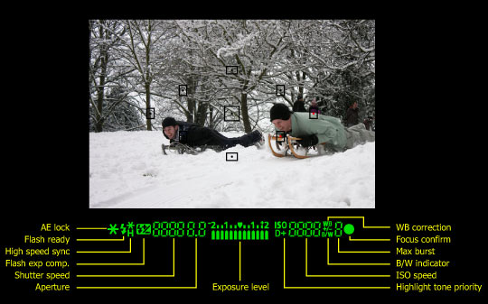

Du kan prøve og over/undereksponere bildene, sett kameraet i P eller AV først, juster blender/iso sånn som du vil ha det "kun i AV".
Hvis du trykker på knappen som gjør at du ser bildene på skjermen, når du har et bilde åpnet kan du trykke på knappen det står info" på, trykk flere ganger på den til du får funksjonen som markere utbrente områder "rødt/blått blinkende".
Ta så et bilde, du vil da kunne se på skjermen om bildet er eksponert på best mulig måte "rødt/grønt blinkende", har du mye blinking kan du over/undereksponere bildet, trykk utløserbryteren halvveis ned og slipp den, i løpe av relativ kort tid må du vri på det lille hjulet ved siden av utløserbryteren, da ser du i søkeren en skala som viser hvordan du eksponerer bildet.
Eksposure level/eksponering-skala.
