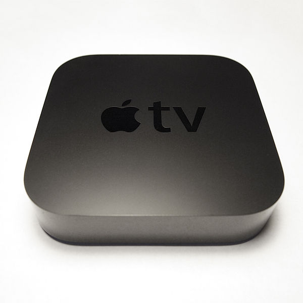

Dette er en tråd der jeg tenkte vi kunne samle våre erfaringer med apple tv, både 1. og 2. generasjon og rykter om evt. fremtidige modeller.

Har tenkt en stund på å skaffe meg en mediasenterløsning og har vurdert mange alternativer, alt ifra å bygge selv til å gå for ferdigløsningene til boxee, wdtv og Apple. Etter å ha lest Dagbladets artikkel Slik får du verdens beste tv- og filmtilbud inn i stua bestemte jeg meg og gikk til innkjøp av en Apple TV 2 og en uke senere angrer jeg ikke et sekund. Det finnes sikkert andre tilsvarende løsninger som fungerer minst like bra og som gir deg flere muligheter enn denne lille boksen men hvis du er som meg og liker Apples tilnærming til brukervennlighet så er dette et trygt valg.
Rett ut av pakken gir tv deg tilgang til alt du måtte ha av media på din mac/pc som er kompatibelt med iTunes eller andre media-program fra Apple (som f.eks iphoto, apperture etc.). Menyene er veldig lette å forstå og oppsettet tar maks 5 min. I kjent Apple-stil er alt veldig lett å bruke og forstå. Fjernkontrollen som følger med har et grensesnitt som minner om en ipod.
Det eneste jeg savnet med boksen var muligheten til å kunne spille av mediafiler som ikke støttes av iTunes, f.eks filmfiler i mkv-kontainer. I tillegg kunne jeg tenkt meg tilgang til web-tv fra NRK og TV 2 og tilgang til Spotify og/eller Wimp. Andre tilleggsfunksjoner som å vise værmelding fra der jeg befinner meg og andre steder hadde også vært fint. Tilgang til youtube, vimeo, flickr osv. ligger allerede inne i de siste versjonene av tv sin software.
Etter å ha lest litt på forskjellige steder klarte jeg å få til det meste av dette og jeg har i tillegg programmert min Logitech Harmony slik at jeg styrer hele anlegget med bare en fjernkontroll. Har man en iphone eller ipad er mulighetene flere, f.eks i form av Logitech Harmony link (app). Jeg er imidlertid litt gammeldags, foreløpig ihvertfall, og sverger til en god gammeldags "trykker".
Så hvor begynte jeg? Vel det første jeg måtte gjøre var å jailbreake og her støtte jeg på mitt første problem. For å starte med det jeg ikke visste før jeg begynte: For hver gang Apple oppdaterer tv så tar det litt tid før det kommer en jailbreak som fungerer med den siste versjonen. Imidlertid bruker det å komme en versjon som fordrer en s.k tethered boot ganske kjapt, ofte bare en dag eller to senere. Greia med det er at du må ha pc/mac tilkoblet til tv hver gang du skal starte den. For noen er dette et problem, for andre er det helt greit.
Hvis du vil ha en jailbreaket tv som kan omstartes uten at du trenger å ha noe tilkoblet må du sørge for å kjøre riktig software på den. Du kan med andre ord sjelden oppdatere til nyeste versjon gjennom den automatiske oppdateringen eller gjennom iTunes, hvilken versjon som er den siste fungerende med untethered jailbreak må du google deg frem til da dette forandres fra tid til annen. Hvis dette ikke er et problem for deg så er det bare å oppdatere tv til siste software-versjon.
Jeg fant etterhvert ut at det ikke ville være et problem for meg å kjøre en tethered boot da jeg kunne programmere min fjernkontroll til å alltid la tv stå på. Etter litt prøving og feiling oppdaget jeg denne oppskriften og etter å ha fulgt den nøyaktig fikk jeg jailbreaket min lille boks. Det som er viktig å merke seg her er at du må holde nede option/alt når du skal opprette ipsw-fil og når du skal gjenoprette tv i iTunes etter å ha jailbreaket den. Når den er ferdig jailbreaket er det bare å følge oppskriften for tethered boot og nyte en ferdig jailbreaket tv.
Etter å ha jailbreaket boksen er det fritt frem å legge inn det du måtte ønske av mediasenterløsninger. Så vidt jeg har forstått det så står valget stort sett mellom XBMC og PLEX, begge disse er gratis og kommer med et nærmest ubegrenset antall utvidelser, spesielt xbmc. I tillegg finnes det ferdigløsninger som koster penger, f.eks aTV Flash.
Jeg har ikke prøvd Plex (men har kjørt det på vanlig pc tidligere) men jeg testet xbmc på min tv. Inntrykket jeg sitter igjen med er at dette er som all annen åpen software: masse funksjoner men lite brukervennlig. Jeg måtte ta hensyn til at mitt mediesenter skulle være lett å bruke selv for et barn og en samboer totalt blottet for teknisk forståelse (hehe). Ikke misforstå, jeg likte xbmc veldig godt men for meg passet det ikke (likte spesielt godt muligheten for direkte tilgang på nrk nett-tv). Derfor valgte jeg å teste ut aTV Flash og er veldig fornøyd. Det gir meg en enkel tilgang til filmer og tv-serier fra macen/pcen og grensesnittet sklir rett inn i miljøet apple tv bruker. Les mer i linken i avsnittet over.
Når jeg nå hadde løst utfordringen med å få min tv til å spille av mine video-filer gjensto det bare å få den til å spille av Wimp og Spotify. Løsningen på dette var enkel: Airfoil.
Som dere sikkert skjønner så har tv stort potensiale som mediasenter når man har jailbreaket den. Selv er jeg helt nybegynner på dette men er fornøyd slik det fungerer nå, jeg har stort sett fått det jeg ønsker ut av den. Det eneste som gjenstår er å evt opprette en amerikansk iTunes-konto for å få tilgang til nyere filmer og tv-serier, og evt. legge til en Netflix-konto med hjelp av Unbluck-us.
