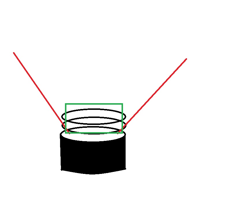

Nautica Skrevet 30. oktober 2011 Skrevet 30. oktober 2011 (endret) Jeg ser at du bruker 24mm på 5D,dvs. vidvinkel, ikke så rart at du får svarte kanter. Prøver med en kjapp tegning for og illustrere problemet Grønt = bilde, rødt = synsvinkel til objektivet "24mm", Sort = filter/objektiv. Endret 30. oktober 2011 av Nautica

Trondster Skrevet 31. oktober 2011 Skrevet 31. oktober 2011 @Nautica, sier du http://fotovideo.no/Produkter/Objektiver/Sigma/Standard-zoom/Sigma-24-70mm-F28-IF-EX-DG-HSM-Nyhet-121916-p0000127056.aspx er et dårlig objektiv sammen med Canon 5D MK II? Er ikke helt erfaren på objektiv fronten Nautica sier at du bruker vidvinkel (24mm) med to filtre, og at du derfor får kraftig vignettering (hjørneskygge) - at du spesielt ikke skal bruke to filtre i stabel på vidvinkel.
Nautica Skrevet 31. oktober 2011 Skrevet 31. oktober 2011 @Nautica, sier du http://fotovideo.no/...0000127056.aspx er et dårlig objektiv sammen med Canon 5D MK II? Er ikke helt erfaren på objektiv fronten Nautica sier at du bruker vidvinkel (24mm) med to filtre, og at du derfor får kraftig vignettering (hjørneskygge) - at du spesielt ikke skal bruke to filtre i stabel på vidvinkel. Jepp, og hvis du skal stable endel filter på hverandre må du redusere synsvinkelen, dvs. større brennvidde Hvis du tar en halv toalett/dassrull foran objektivet vil du se kraftig vignettering i hjørnene "sorte hjørner", etter hvert som du zoomer ut med en tele-zoom vil du se at vignetteringen blir mindre.
