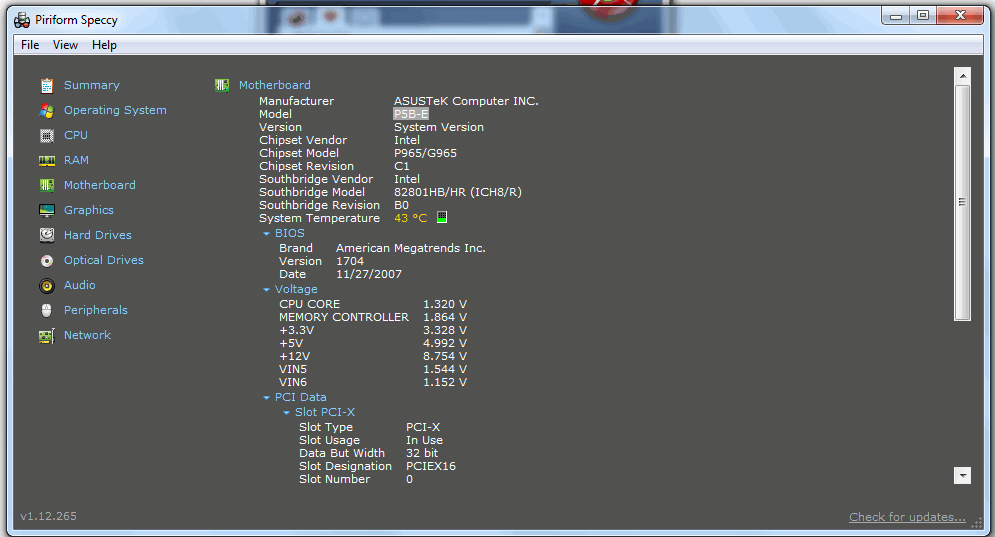

Lav spenning på 12v rail..
Jeg har ned i 8.5v på 12+ rail... kan umulig være bra..
PSU = Mist 600w (2år gammelt)..
Kan dette være med å gi meg stadig sviktende nettverkskort?
Når jeg måler med multimeter får jeg 12V, på plugg til HDD, og det blir vel ikke det samme?
Se vedlagt bilde...
Tror heller på et mulitmeter en på et program. Er mye buggs og feil med målerne og programene, så aldri stol 100% på verken temperatur eller volt målinger via programmer.
Hmm, ja er nok enig i at målinger via program kanskje er upålitelige.
CPUID gir samme målingene, helt ned i 7,3V ...

Er vel svært tvilsomt at PC i det hele tatt hadde fungert med så lav spenning. Så den innebygde måleren er nok defekt, som du har fått bekreftet med å måle med multimeter.
Med såpass lav 12V så er jeg redd at maskinen din hadde nektet å starte, og enkelte vifter hadde ikke spinnet opp.
Så vil du vite dette for sikkert, så er det fram med multimetret.
Jeg fikk samme feil med en av PCene i huset av eldre type for noen måneder siden (C2D 8600 og P35 hovedkort fra Abit).
Det er i utgangspunktet ikke noe å bry seg om i mitt tilfelle da jeg har sporet feilen til at LM sensorene implementert i hovedkortet har faila.
Begynte med bytte av PSU - men det var unødvendig.
Målte alt av spenninger med måleinstrument og alt er iorden - er i daglig bruk.
