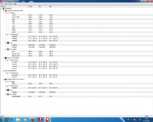

fredrik437 Skrevet 2. oktober 2011 Skrevet 2. oktober 2011 (endret) MSI p67a-g45 CPU intel i5-2500k 3,3 ghz ram : Crucial DDR3 1333MHz 8GB Geforce gtx 560ti Corsair TX V2 650W PSU har ikke byttet ut vifter eller annet materiale. GPU: 33C Temp 1: 51 C Temp 2:81 C!!! har til og med fått meldinger som "skjermdriver sluttet å svare og er blitt gjenopprettet". Temp 3: 34C HD0: 29C core 0-3= 45-50 C Noen som ser en mulighet på hva det kan være? og er temp 2 power/aux?? Bruker både speedfan og HW monitor. Endret 2. oktober 2011 av fredrik437
sveibuen Skrevet 2. oktober 2011 Skrevet 2. oktober 2011 Ta en Screenshoot av HW monitor å last opp her heller Da får vi sitt det bedre

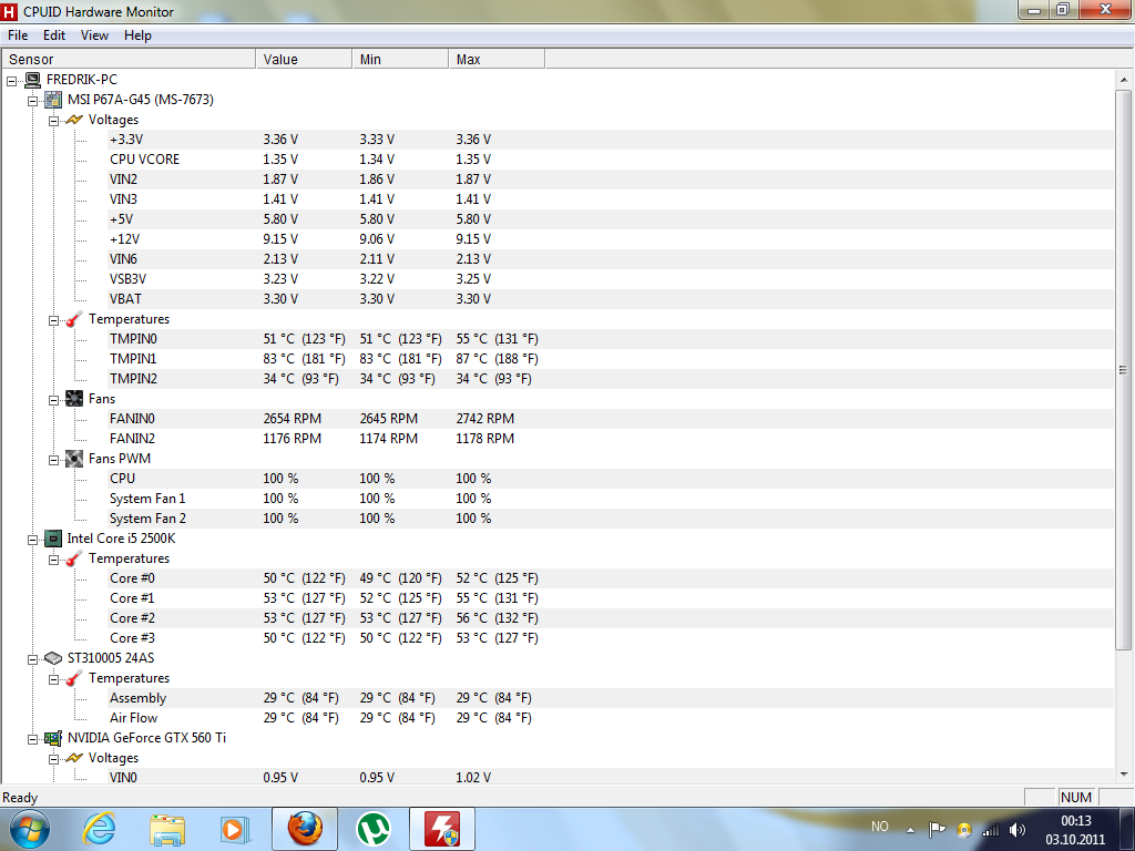

fredrik437 Skrevet 2. oktober 2011 Forfatter Skrevet 2. oktober 2011 MSI p67a-g45 CPU intel i5-2500k 3,3 ghzram : Crucial DDR3 1333MHz 8GBGeforce gtx 560ti Corsair TX V2 650W PSUhar ikke byttet ut vifter eller annet materiale.GPU: 33C Temp 1: 51 CTemp 2:81 C!!! har til og med fått meldinger som "skjermdriver sluttet å svare og er blitt gjenopprettet".Temp 3: 34CHD0: 29C core 0-3= 45-50 CNoen som ser en mulighet på hva det kan være? og er temp 2 power/aux?? Bruker både speedfan og HW monitor.
fredrik437 Skrevet 3. oktober 2011 Forfatter Skrevet 3. oktober 2011 MSI p67a-g45 CPU intel i5-2500k 3,3 ghzram : Crucial DDR3 1333MHz 8GBGeforce gtx 560ti Corsair TX V2 650W PSUhar ikke byttet ut vifter eller annet materiale.GPU: 33C Temp 1: 51 CTemp 2:81 C!!! har til og med fått meldinger som "skjermdriver sluttet å svare og er blitt gjenopprettet".Temp 3: 34CHD0: 29C core 0-3= 45-50 CNoen som ser en mulighet på hva det kan være? og er temp 2 power/aux?? Bruker både speedfan og HW monitor. Spilte nå nettopp og etter at TMPIN1 hadde ligget godt over 100C i en lang tid forsvant den? den bare gikk bort... slo av og på pc (3min mellomrom) starter opp med 96 C
sveibuen Skrevet 3. oktober 2011 Skrevet 3. oktober 2011 Merkelig med så høy temp. Vet ikke hva TMPIN1 står for, men høy temp du får. Har det noe med chipsettet å gjør kansklje? Sjekk om alle kjøleelementer sitte der dem skal sitte osv.
ei57 Skrevet 3. oktober 2011 Skrevet 3. oktober 2011 Spørs om det ikke er brikkesettet som blir varmt. Er temperaturene som vises idle? Årsaken kan være at du kjører litt høy Vcore. Stock kjøler kan nok få problemer med 1.35V. Hva er f.eks. spenningen til minnet?
Fredrik.B Skrevet 3. oktober 2011 Skrevet 3. oktober 2011 (endret) Edit: Bestilt meg ny 2500k , kan gi deg tilbakemeldig på onsdag Endret 3. oktober 2011 av Fredrik.B
fredrik437 Skrevet 3. oktober 2011 Forfatter Skrevet 3. oktober 2011 Antar at det er cpu som holder en slik høy varme, og ja i idle.

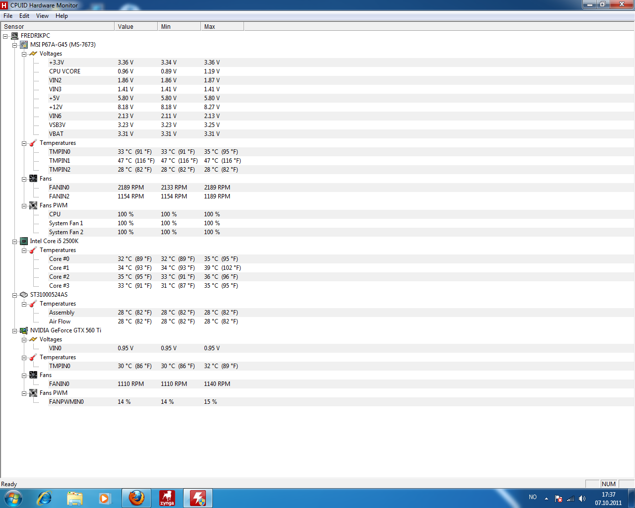

fredrik437 Skrevet 7. oktober 2011 Forfatter Skrevet 7. oktober 2011 (endret) Fikset begge probleme ved å laste ned windows på nytt, men det virkelig snåle her er at det virker som om det var fabrikkoverklokket, da det ikke er det lenge, sliter jeg heller ikke med verken varme eller evnt andre problemer. Endret 7. oktober 2011 av fredrik437
