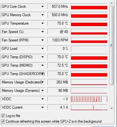

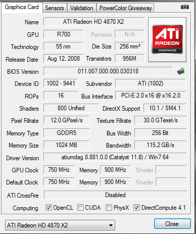

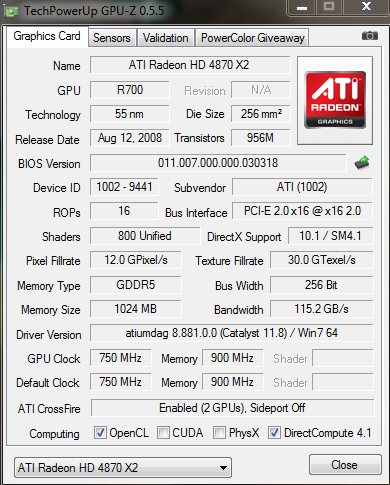

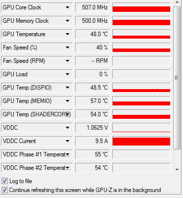

Ønsker dere å se hva GPUZ viser?
Uten å spille noe, så får jeg disse tallene:
GPU0
GPU1
Jeg kan prøve å se om jeg kan få tall fra etter jeg har spilt noe, men det er ikke så lett, med tanke på at 50% av gangene så må jeg slå maskinen for at noe skal skje.
