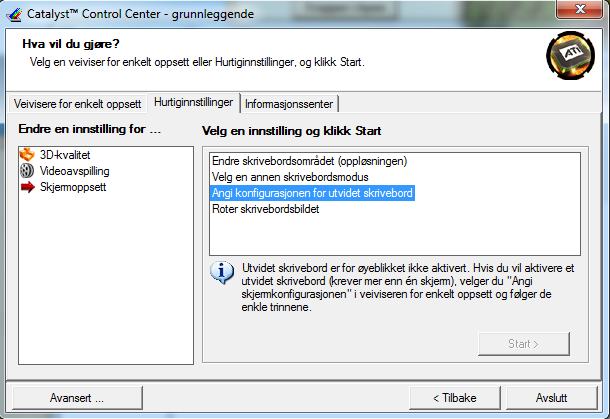

Casen er at jeg ikke får kjørt 2 skjermer samtidig på GPU'n, står at jeg må aktivere utvidet skrivebord, men finner ikke denne muligheten.
Er det noen her som kan hjelpe meg med dette?

Den andre skjermen kommer ikke opp der, men lest noe om en innstilling på skjermkortet men finner den ikke her.
Det er jo bare grunninstillingene du finner der.
Åpne avansert, så tenker jeg du finner det du leter etter.
Klikke nede til venstre, der det står avansert ;)
Lasta ned nyeste nå, 0 forandring bare at jeg finner ingen innstillinger for skjerm nummer 2.
Nei da siden der har jeg heller ikke sett :) Men har nyeste versjon nå og der står det som sagt ikke noe om skjerm nummer 2. Den greier ikke å detecte skjermen engang...
