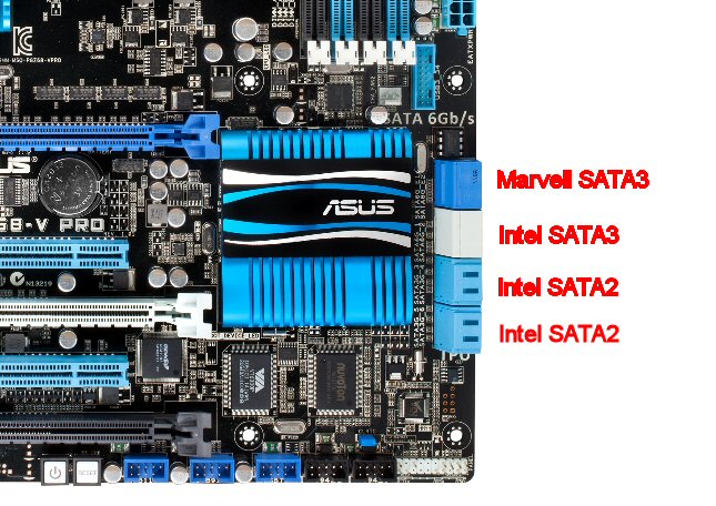

SSD bør du kople på en av de to (grå) Intel ICH10 SATA3 portene.
Samsung F3 kan du kople på den "andre" (grå) Intel ICH10 SATA3 porten eller en av de lyse blå Intel ICH10 SATA2.
Optisk DVD/CD rom kopler du på en av de lyse blå.
Ikke bruk marvell portene (de mørke blå)
I BIOS skal SATA kontrolleren (Intel) settes i [ACHI mode] under :
Advanced - SATA Configuration- SATA Mode
( AHCI skal være default instilling - var det på mitt Z68 V-Pro)
Endret av syar2003
Både SSD og Samsung F3 var koblet på marvell portene. Jeg har nå satt inn begge i de grå portene. De andre koblingene var alle i de lyse blå. Når jeg etterpå gikk inn i Bios var SATA kontrolleren i ACHI mode så her endret jeg ingenting.
