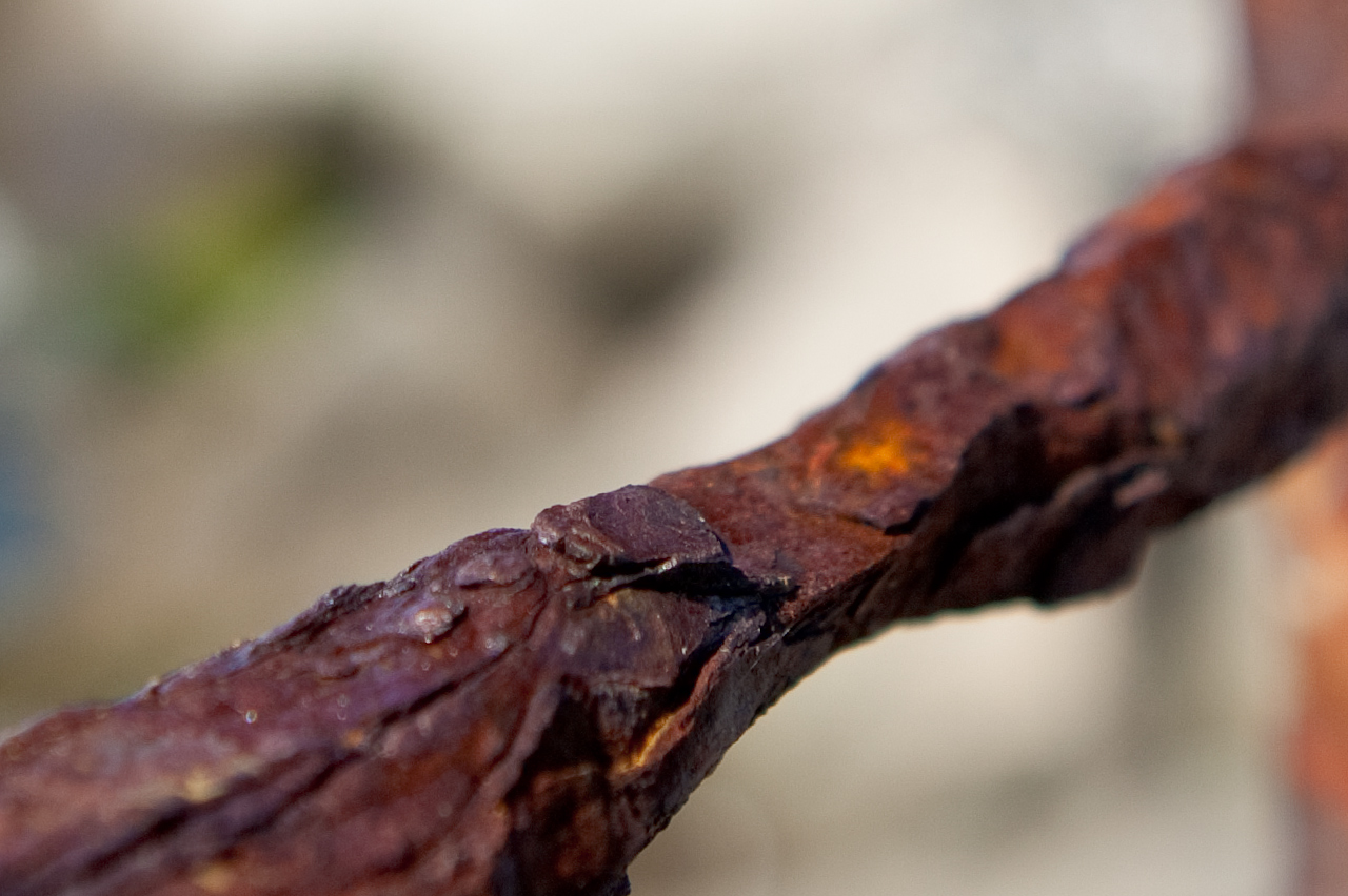

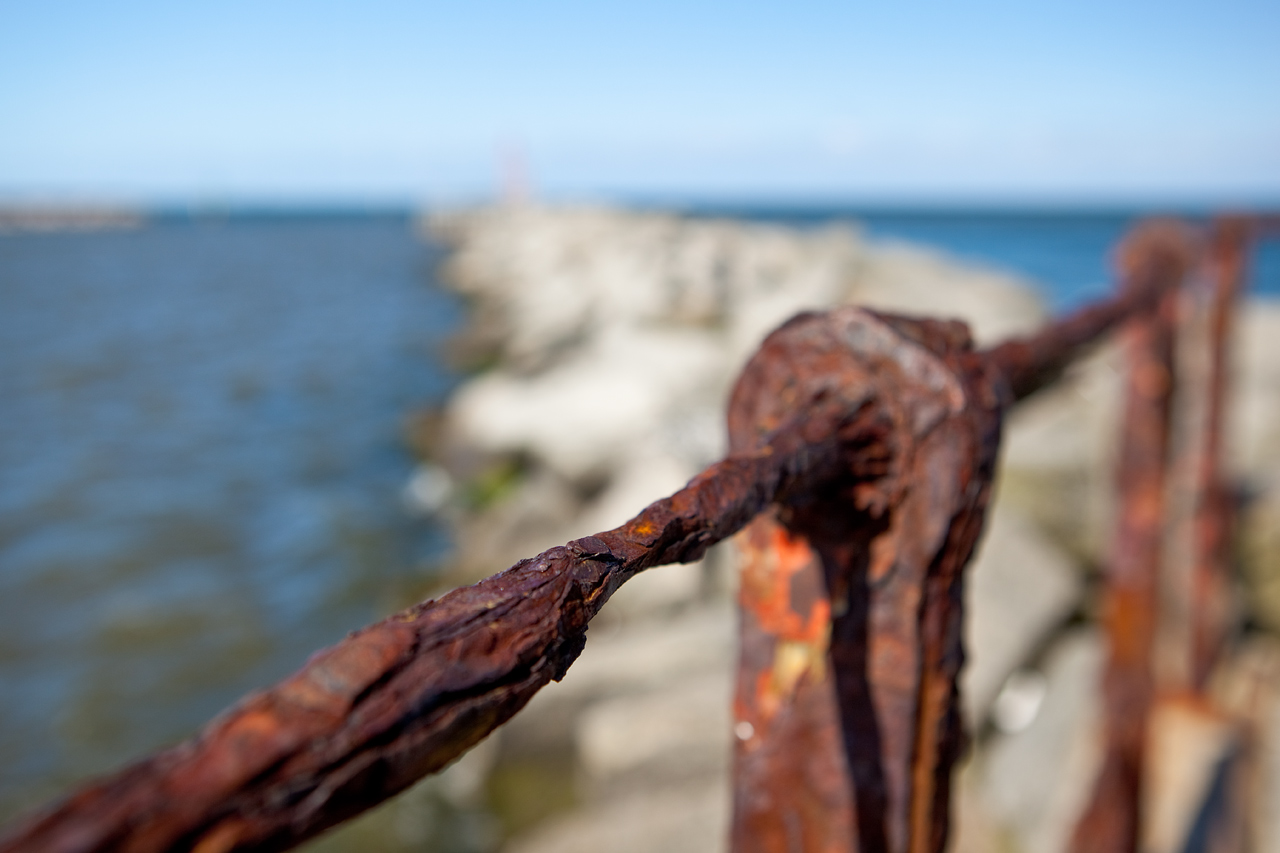

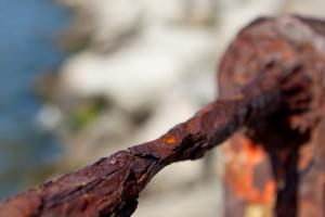

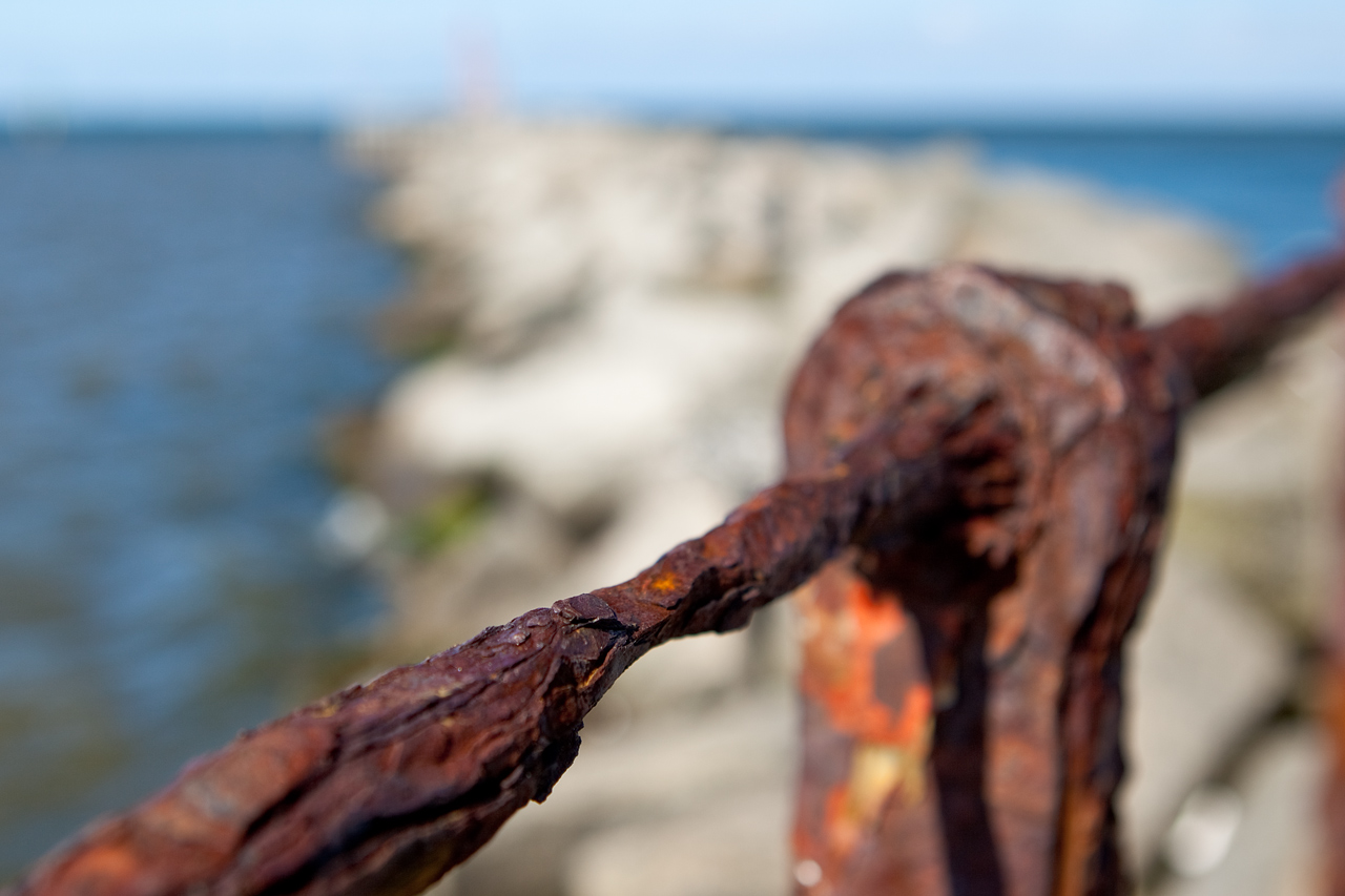

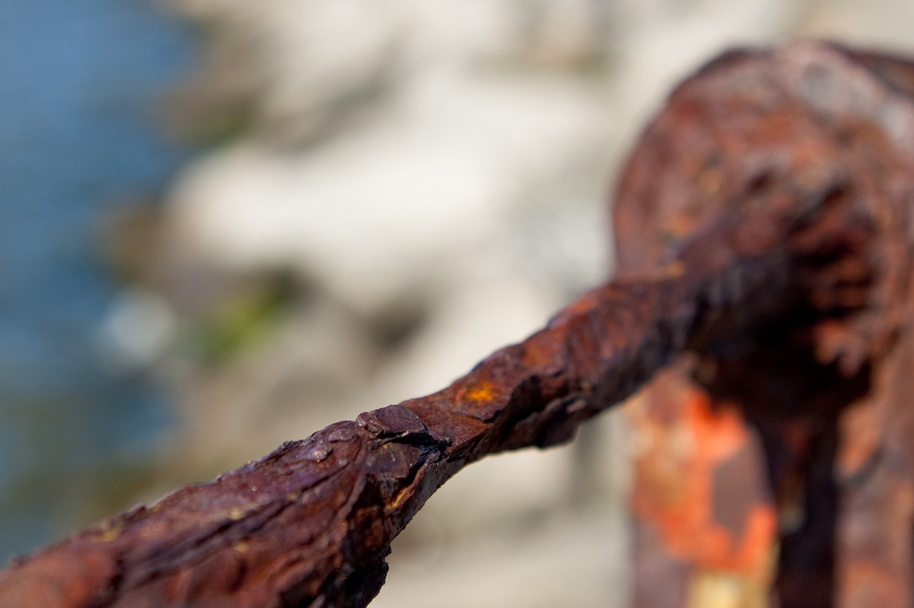

For eksempel vil jeg si at alle disse bildene har samme dybdeskarphet (det er det samme bildet, bare croppet litt inn):
post-71211-0-54109600-1315494941_thumb.jpg post-71211-0-68570300-1315494957_thumb.jpg post-71211-0-35077400-1315494952_thumb.jpg post-71211-0-47331900-1315494947_thumb.jpg
Og da får du samme dybdeskarphet med det samme objektivet på samme fokusavstand - uansett sensorstørrelse. Å skyte med det samme objektivet med annen sensorstørrelse er sett ut fra utsnitt og dybdeskarphet nemlig eksakt det samme som å croppe inn.
Og så er det eksakt samme dybdeskarphet om du med samme fokusavstand setter en 50/1.4 på en 43-sensor, en crop-sensor, en fullframesensor eller hva pokker*). Det blir forskjellig utsnitt, men samme dybdeskarphet.
..Og - faktisk - ut fra denne definisjonen er det kun to ting som teller for dybdeskarphet - blenderåpning og fokusavstand. Brennvidde og sensorstørrelse er begge deler likegyldig!

Bildene i eksempelet ditt har åpenbart ikke samme "dybdeskarphet". Det synes man bare hvis man tilfeldigvis vet at det er det samme fotografiet. Bakgrunnen er langt mer utydelig i det minste utsnittet, og det er et langt mindre stykke av jernet som oppleves som i fokus. Jeg kan ikke se noe som helst som er likt i bildene som kan omtales som "dybdeskarphet", med mindre man definerer at et fotografi skal sees i en størrelse som er i et fast forhold til størrelsen på sensoren som har fanget det. Av og til tror jeg de som leter etter mytiske og magiske egenskaper med forskjellige sensorstørrelser tenker slik. "Det er jo det samme bildet, det er bare fjernet en del av det".
Nei, den må du lenger ut på landet med. Mindre sensorer har mindre dybdeskarphet med samme objektiv, fordi blenderåpningen er den samme, mens synsvinkelen er mindre. Dybdeskarphet er en funksjon av synsvinkel og blenderåpning (og fokusavstand da). Derfor har to forskjellige sensorstørrelser likevel samme dybdeskarphet dersom de har samme synsvinkel og blenderåpning (og fokusavstand).

Helt uenig, Cax. Skal skrive en liten artikkel om det der. Det samme bildet har den samme dybdeskarpheten, uansett hvordan du cropper det eller hvilken oppløsning du ser det i. Skal thumbnail-versjonen med eksakt samme bilde plutselig har større dybdeskarphet, nå da, bare fordi det har lavere oppløsning?
Dybdeskarphet er blenderåpning og fokusavstand. ;)
Helt uenig, Cax.
Ser du på en matematisk definisjon og/eller skal sammenligne dybdeskaprhet med ulike objektiver/sensorstørrelser har Trondster opplagt rett, men jeg synes likevel at Cax har et poeng. Ser man på praksitisk bruk av et bilde er det åpenbart at kravene til dybdeskarphet blir "strengere" jo mer bildet skal forstørres (gitt samme betraktningsavstand).
Hvis man skal se på hvor mange "cm" med dybde i bildet som er skarpt, så kommer dette an på den egentlige dybdeskarpheten (blenderåpning og fokusavstand) pluss flere parametre angående betrakteren. Hvis man skal se hvor mye betrakteren synes er skarpt, så skal man se på hvilket utsnitt av bildet betrakteren ser på og hva for en Circle of Confusion (CoC) betrakteren betrakter som "skarpt". Ser betrakteren bildet på nok avstand, så kan hele bildet betraktes som skarpt (som hvis man på avstand ser på thumbnailen av hele bildet), men nistirrer man tett på en stor print av bildet, så kan kanskje kun bittelitt av "dybden" (som hvis man tett på ser på utsnittet som er 100% crop) betraktes som "skarpt".
Men "bildet" som sådan har hele tiden den samme dybdeskarpheten - det er bare Betrakteren som endrer sine kriterier for akseptabel skarphet.
Tabellene og kalkulatorene for dybdeskarphet og hyperfokalavstand er tommelfingerregler for noen gitte standardbetingelser, og langt fra noen absolutte sannheter.
Bildet endrer seg ikke bare fordi den som ser på det har gode øyne eller går tettere på. ;)
