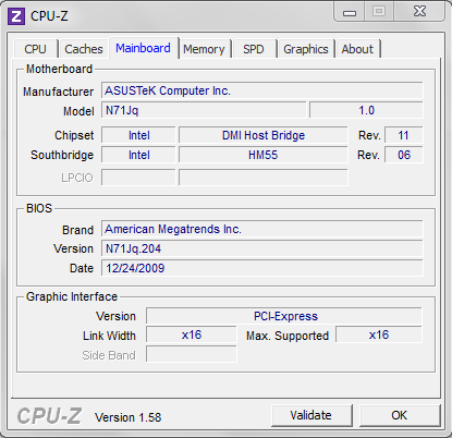

Playron Skrevet 20. august 2011 Skrevet 20. august 2011 4. Først må du finne ut om laptoppen din støtter sata 3 (6 gb/s) eller sata 2 (3 gb/s) Hvis den støtter sata 3, anbefaler jeg crucial m4. Støtter den bare sata 2 anbefaler jeg intel 320! Playron Takk for svar Hvordan finner eg ut det? Dette står ofte på hjemmesiden til asus! Se på informasjonen om produktet på hjemmesiden! Der står det alltid under "connections" eller noe. Ellers kan du finne ut hvilke hovedkort du har og google det deretter! Du kan bruke programmet cpu-z med å finne ut dette. Se på hva mainboardet ditt heter og søk det opp senere!
piltar Skrevet 20. august 2011 Forfatter Skrevet 20. august 2011 Ifølge CPU-Z har eg et sata 2 kort. Det betyr at eg burde kjøpe Intel 320?
Arve1234567890 Skrevet 20. august 2011 Skrevet 20. august 2011 (endret) Det betyr at eg burde kjøpe Intel 320? Jepp! Da betaler du ikke mer for noe du ikke kan utnytte Edit: Faktsik er jo m4 billigere pr GB når jeg ser på prisene på komplett (og det er søren meg ikke store forskjellen i kroner du må ut med heller: 1579,- vs 1599,-), så jeg tror jeg ville gått for en m4. Endret 20. august 2011 av Arve1234567890
Playron Skrevet 20. august 2011 Skrevet 20. august 2011 Da ser det ut til at intel 320 er et bra alternativ for deg! Bare vær obs på å oppdatere firmware snart. Intel lanserer en fiks til problemet de har hatt med ssdene! link: http://www.hardware.no/artikler/-_intel_ssd_320_har_firmwarefeil/100002
