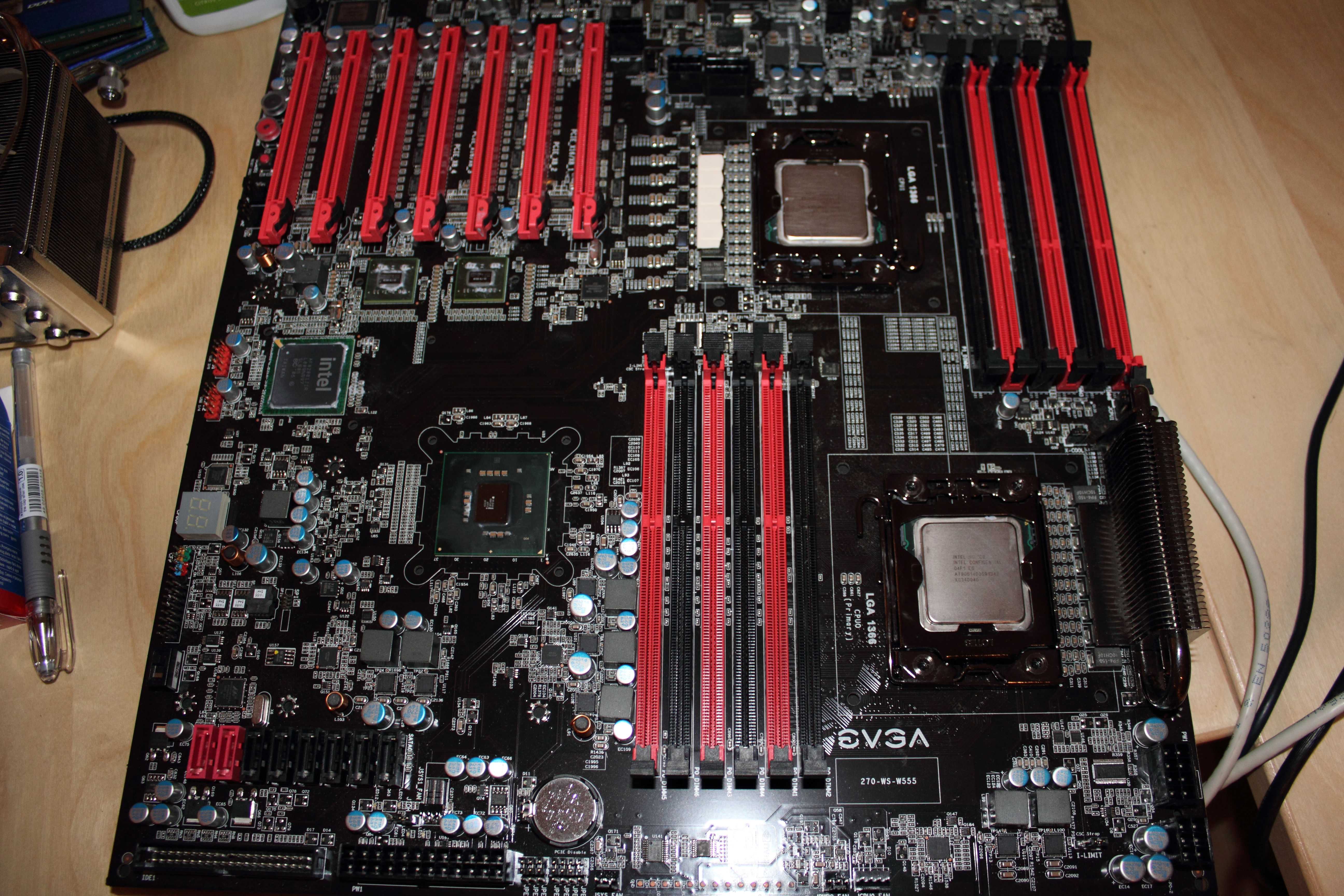

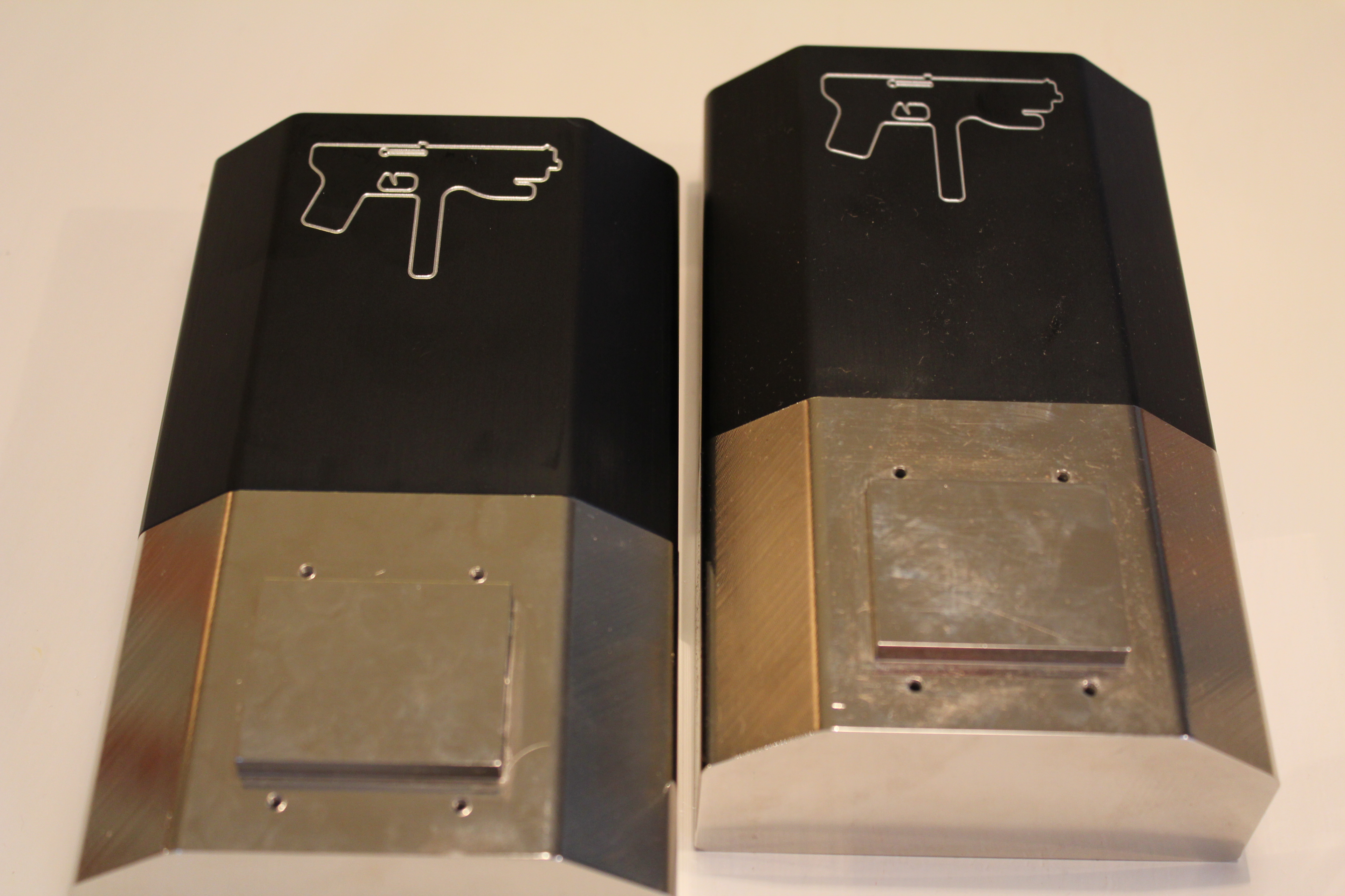

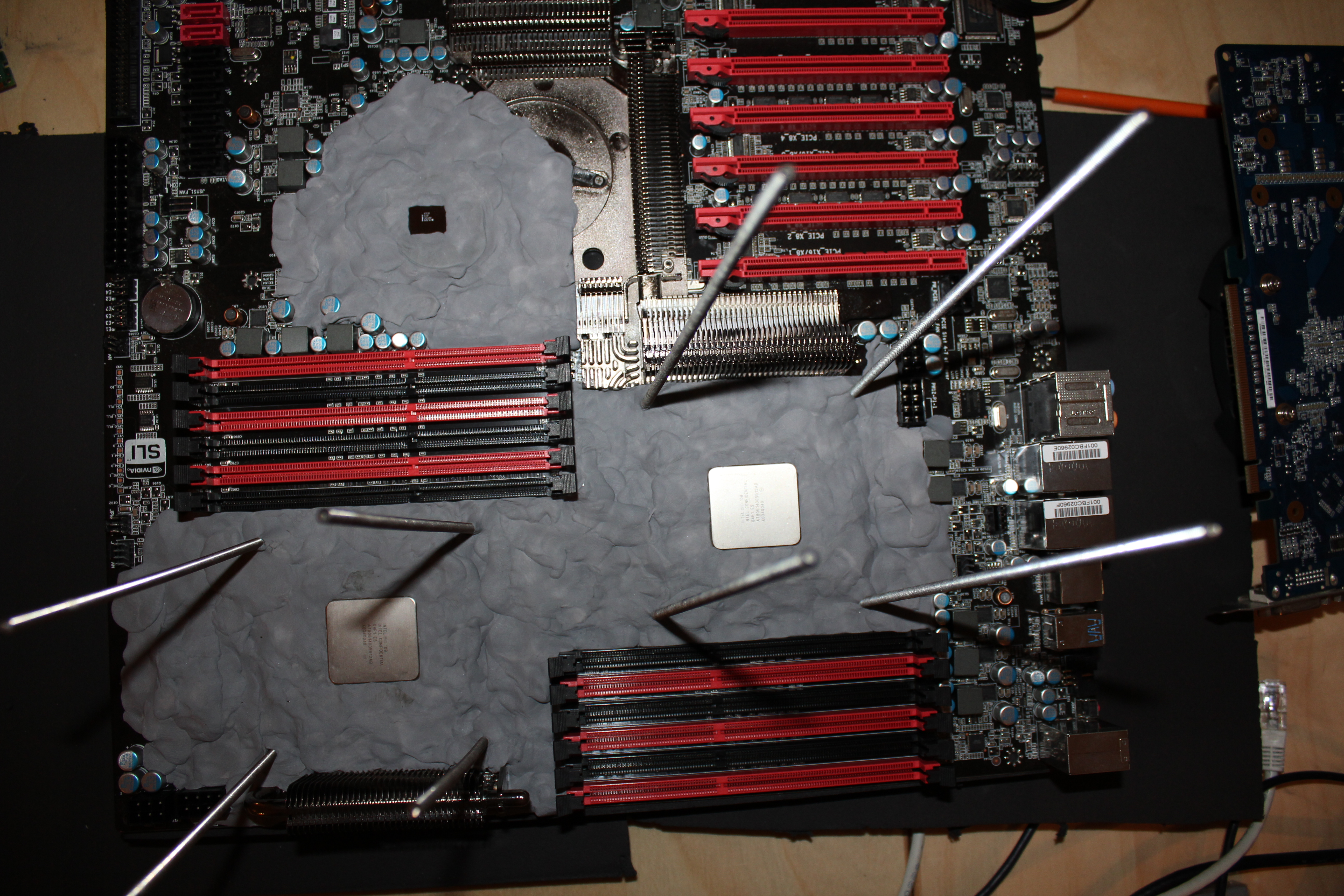

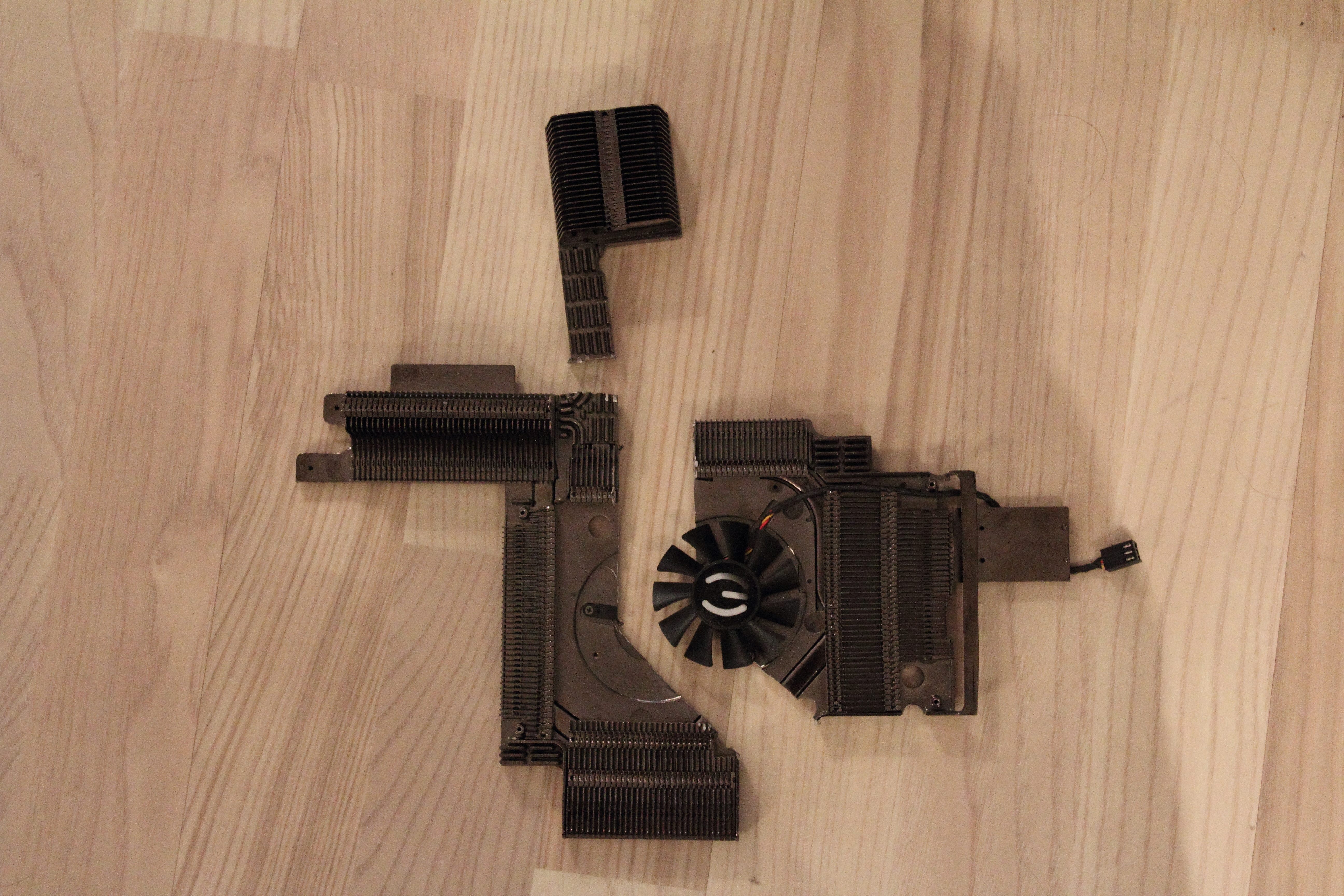

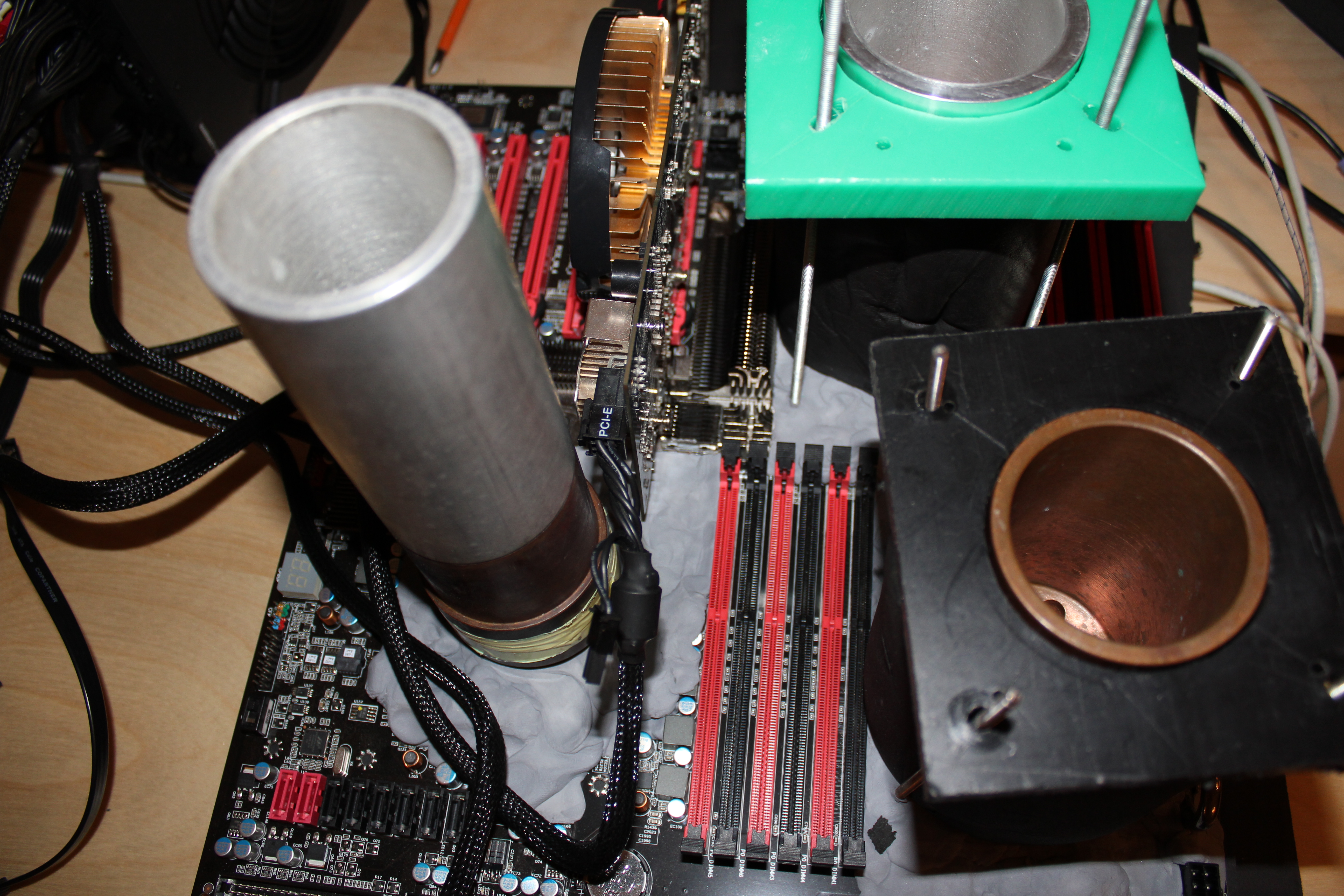

Det første jeg gjorde var å fjerne stock-kjøleren på SR-2 hovedkortet og kutte vekk det jeg ikke trenger.
Grunnen til at jeg må kutte stock-kjøleren er at jeg må ha en pot på NB-chippen for å få høy nok BCLK.
Her har jeg fjernet stock-kjøleren på SR-2 og kuttet den opp med Dremel.:ohmy:
post-152551-0-67617000-1313017820_thumb.jpgpost-152551-0-47314500-1313017985_thumb.jpg

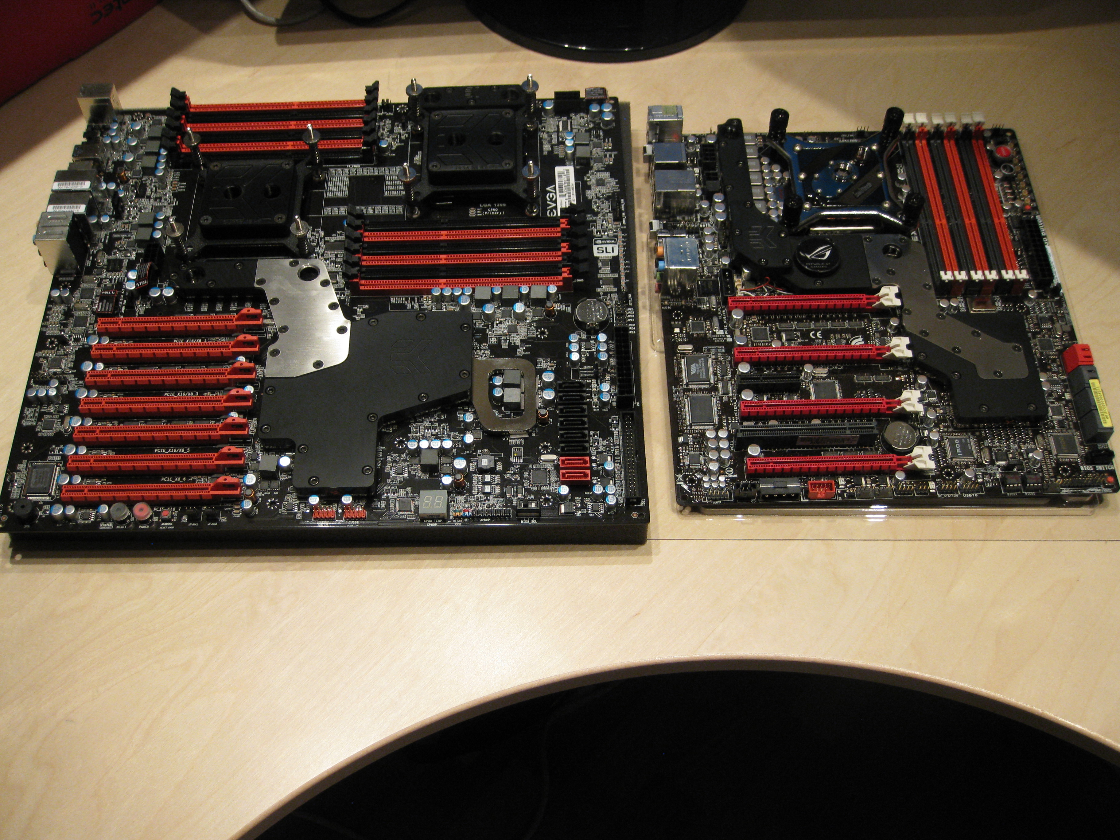

For de som ikke kjenner til hva SR-2 er eller hvor enormt kortet er så har jeg tatt et bilde sammen med ASUS Rampage 3 Extreme som er et E-ATX hovedkort, her har begge HK vannblokk på.

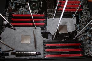

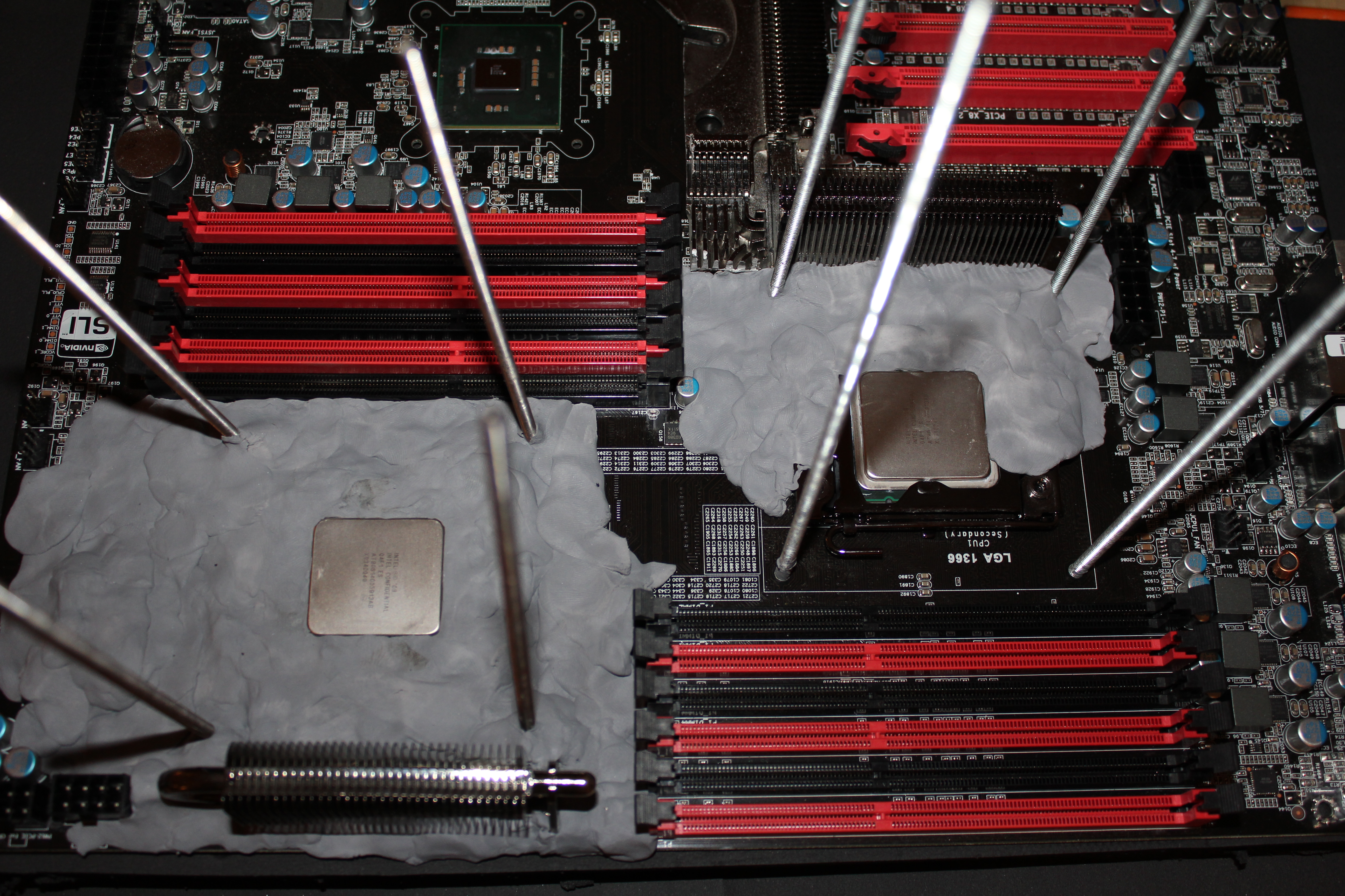

Så var det å gå i gang med isoleringen der jeg bruker knettgummi eller kunst-viskelær som noen kaller det. Dette er en jobb som tar endel tid, særlig for en nybegynner som meg som gjør dette for første gang.
post-152551-0-07502800-1313018168_thumb.jpgpost-152551-0-61418200-1313018298_thumb.jpg

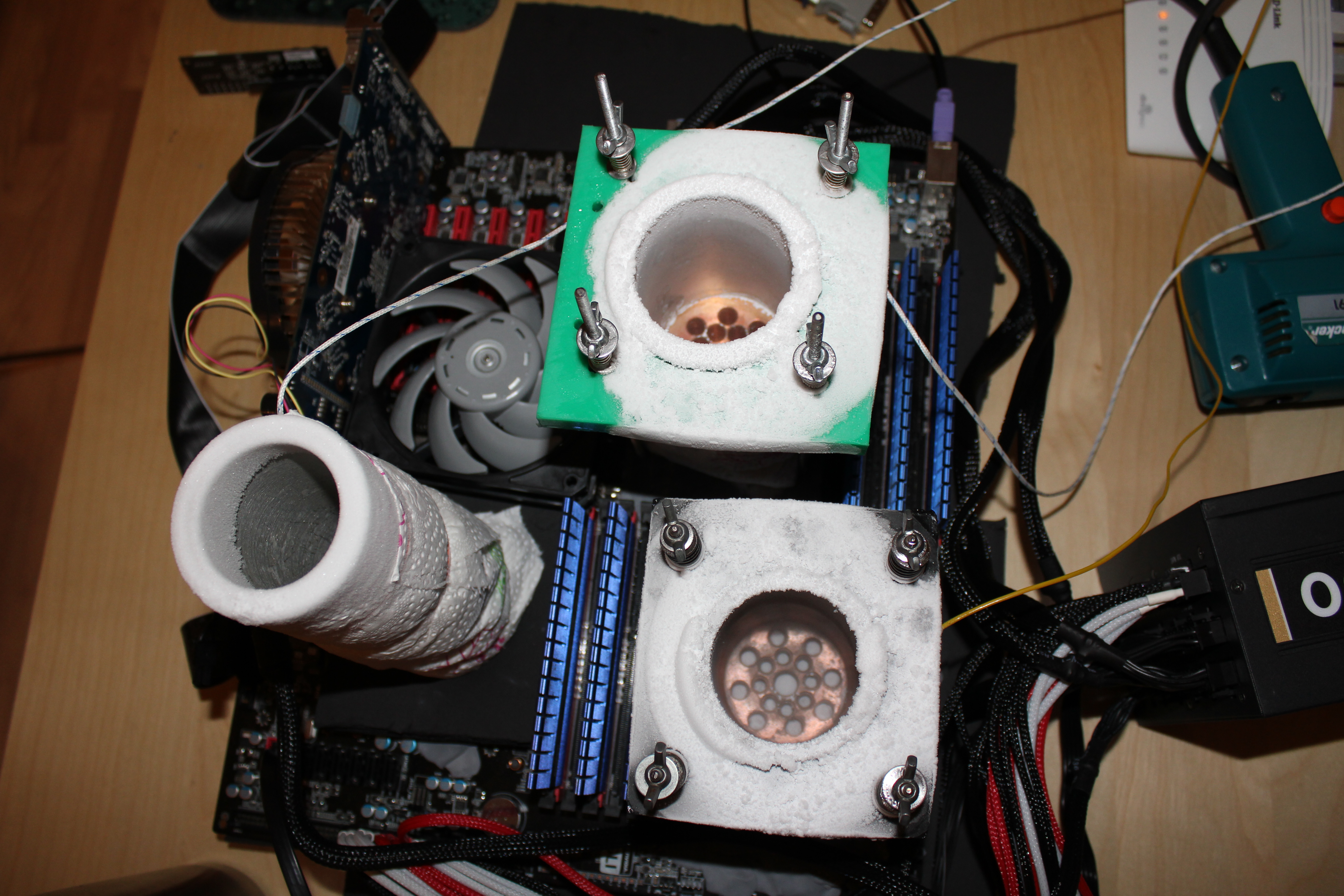

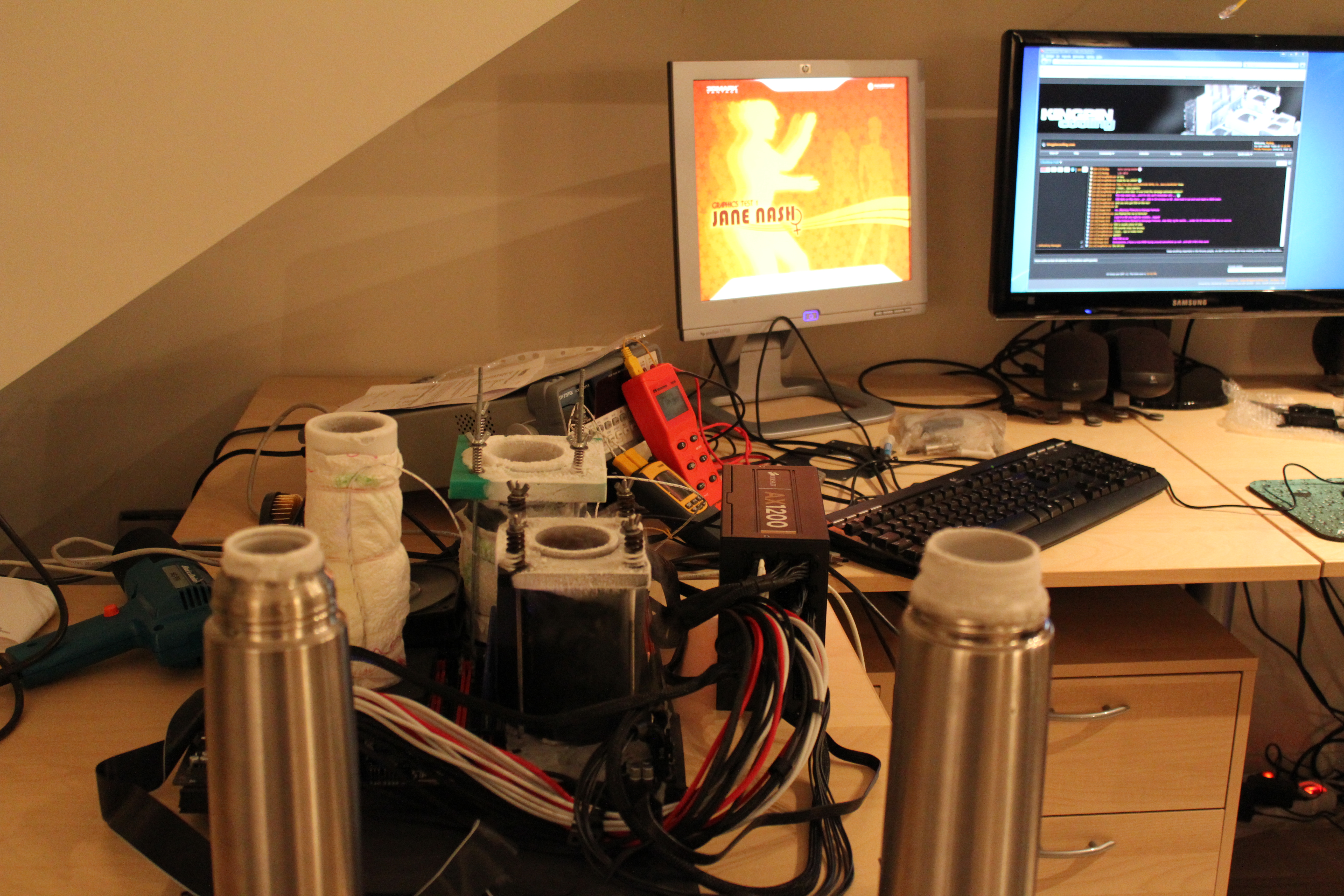

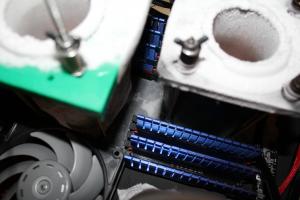

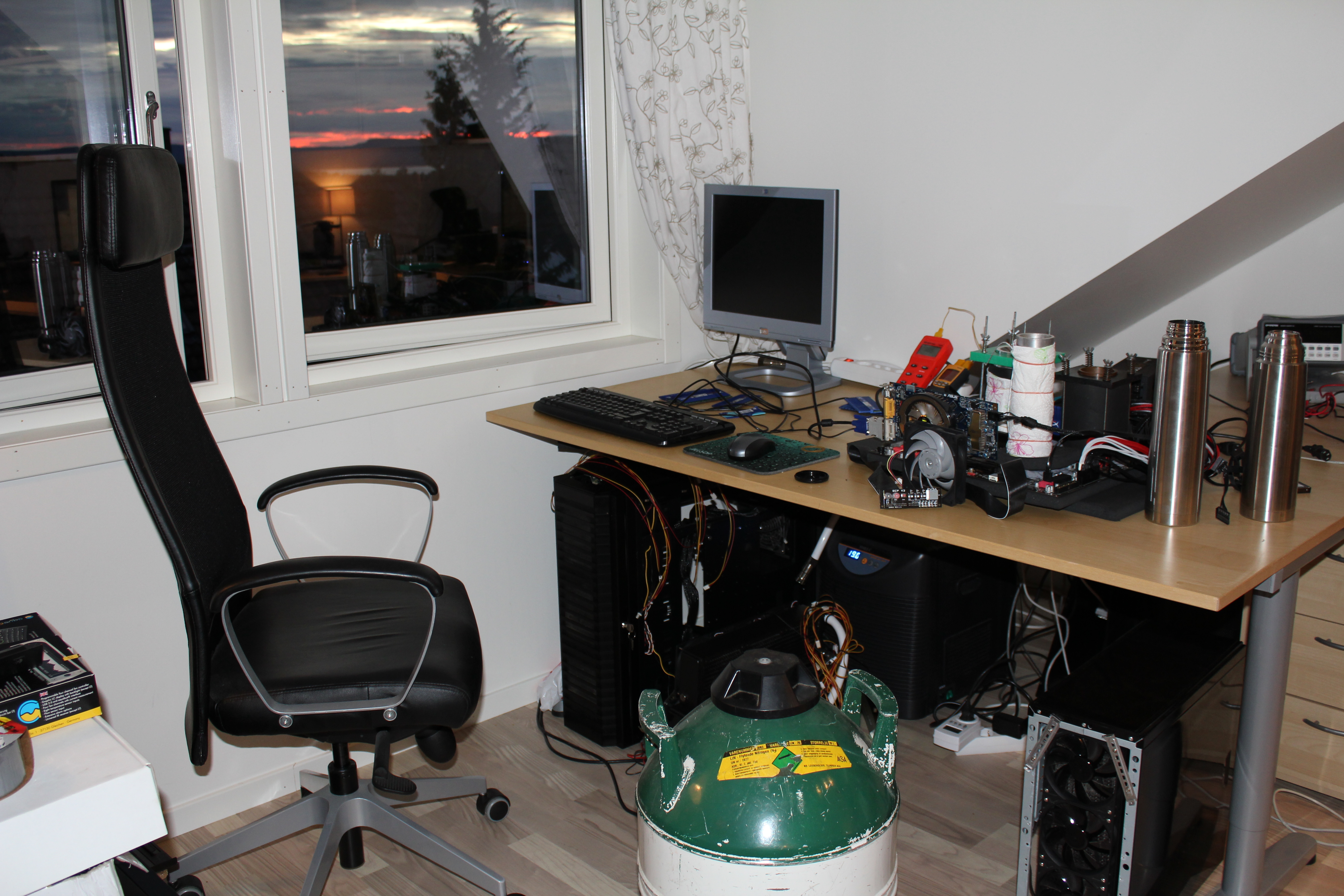

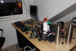

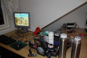

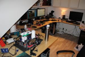

Så var det på med LN2 pottene/rørene, blir gansk trangt selv på dette gigantiske hovedkortet med 3 rør.

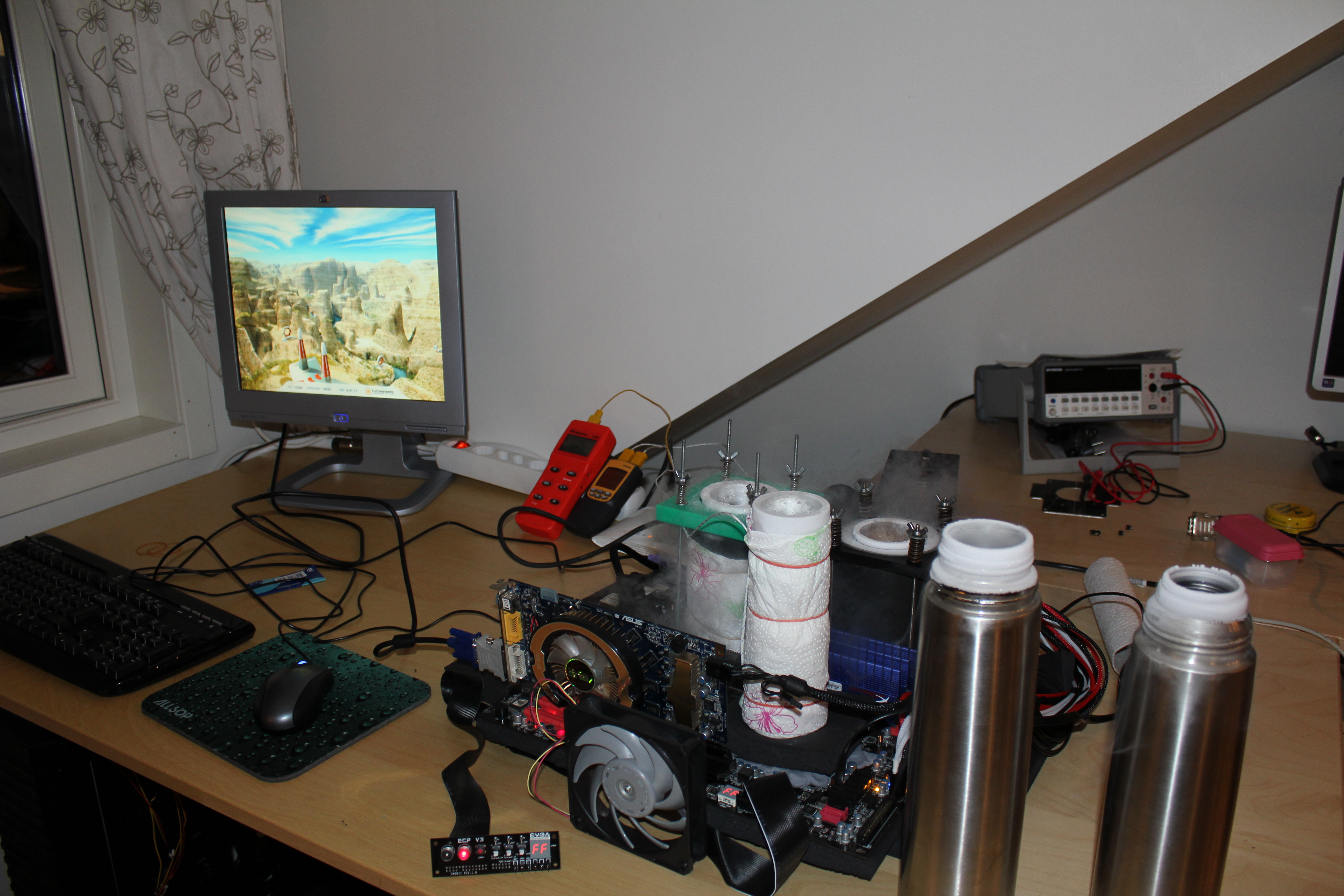

Da var "arbeids" benken klar :D
post-152551-0-49036700-1313018882_thumb.jpgpost-152551-0-30431200-1313018927_thumb.jpg
Utstyret som brukes er ikke bare mitt eget, jeg har måtte låne ett CPU-rør og temp-måler av **DP** og et rør til NB av knopflerbruce. Tanken eller dewaret er kjøpt brukt det samme er mitt CPU-rør mens tempmåleren kjøpte jeg ny på Ebay. Termosene får man på Nille til 100-lappen og resten er "vanlig" hardware. :p

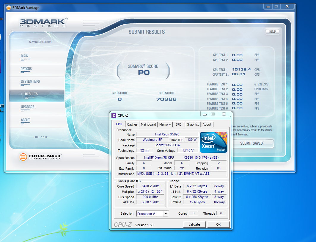

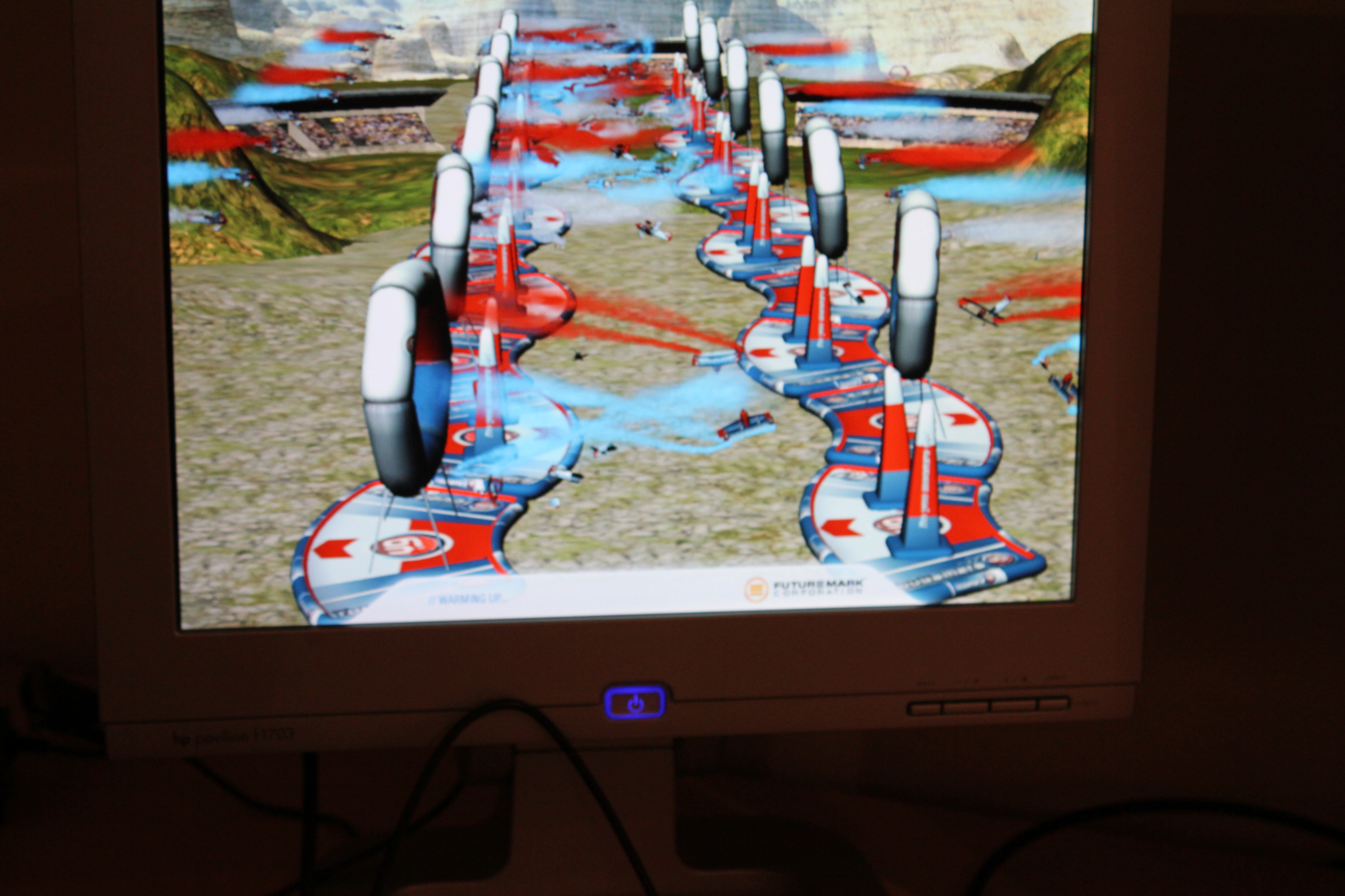

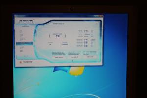

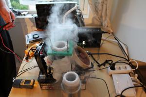

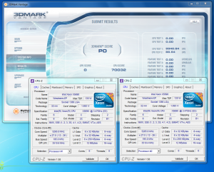

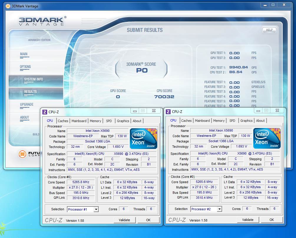

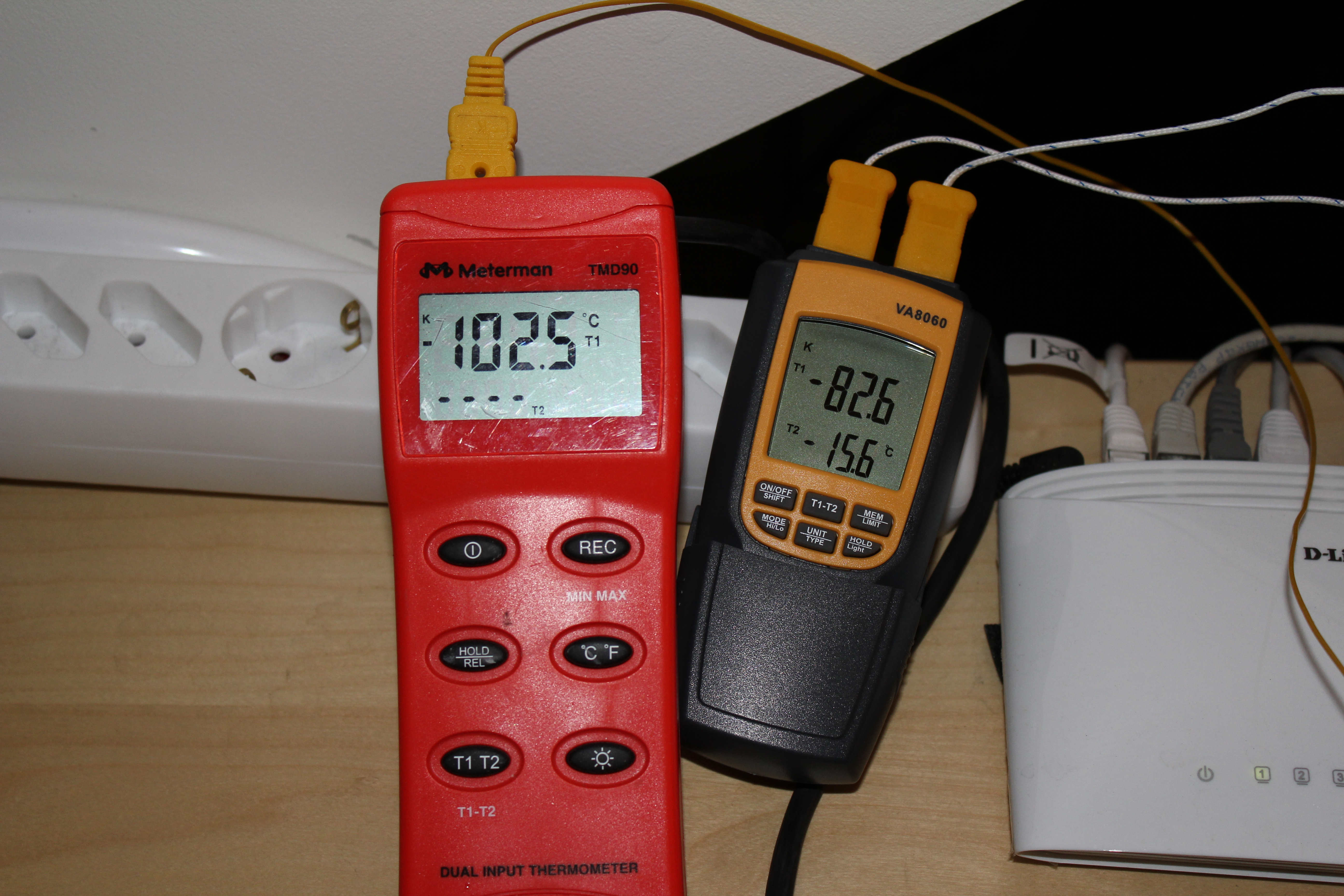

Her er riggen i full gang med Vantage CPU-test, CPUene er klokket til beskjedne 5265 MHz på -60 til -70C.:w00t:
post-152551-0-43711600-1313019367_thumb.jpgpost-152551-0-99023200-1313019433_thumb.jpg
Resultatet:

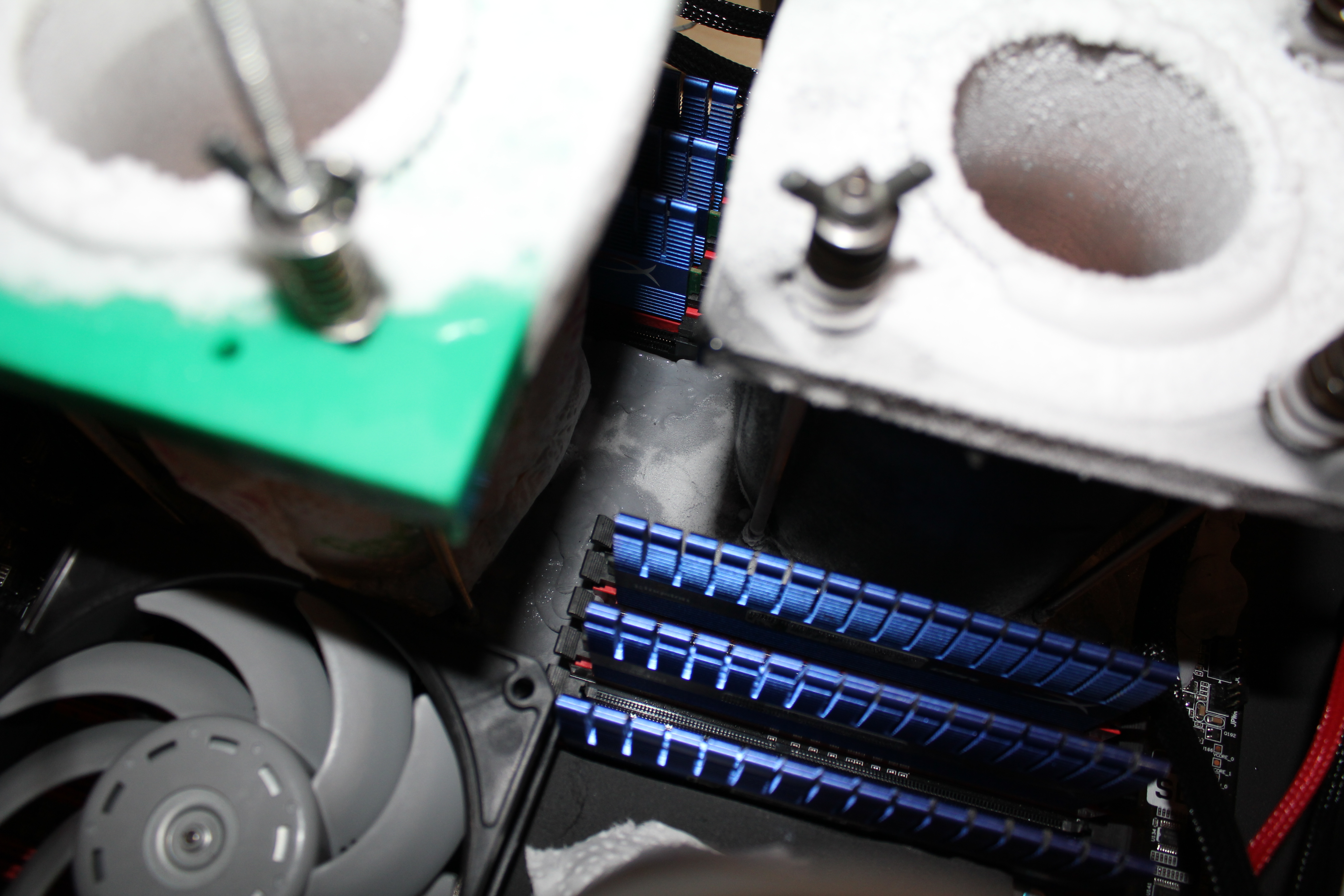

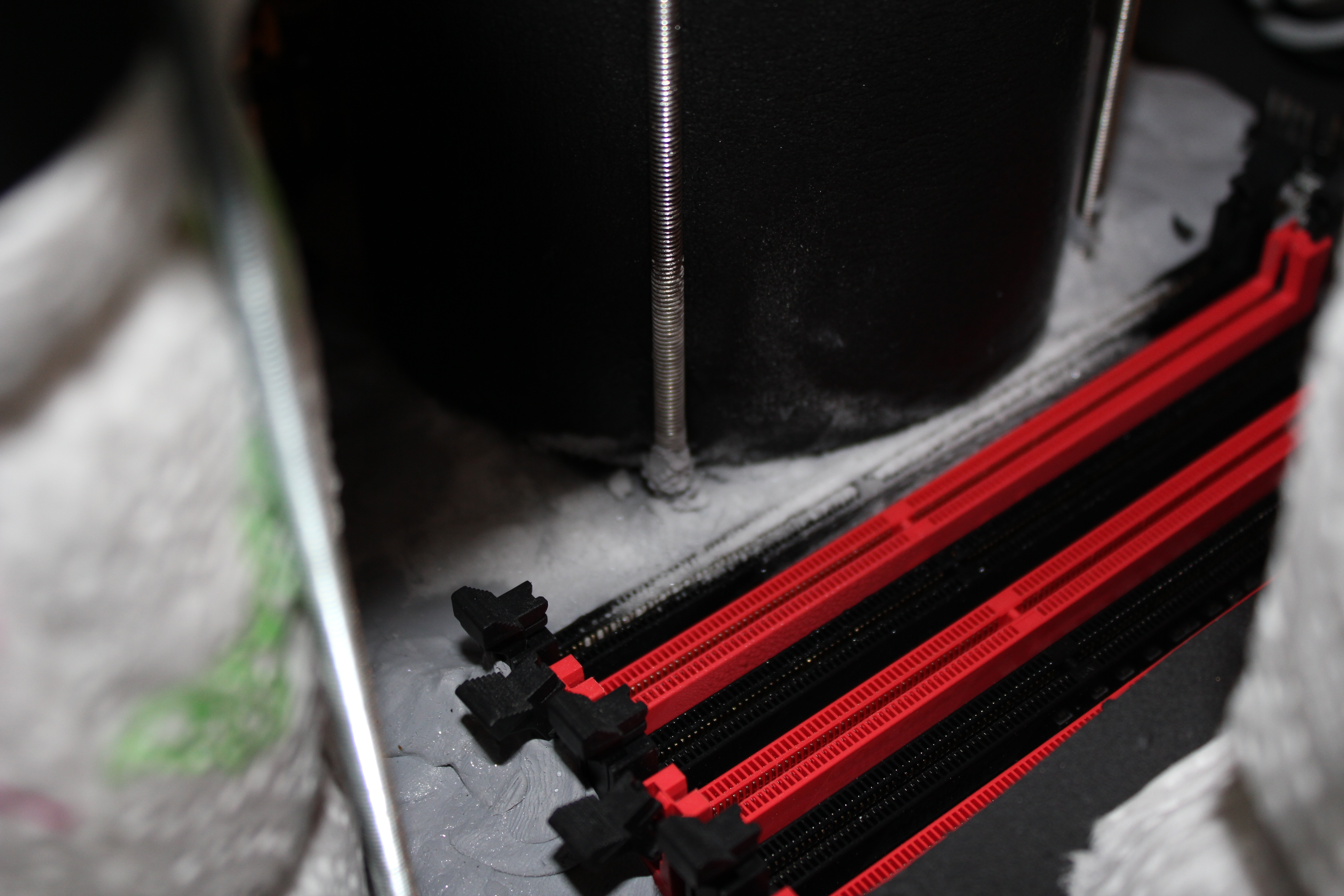

Det ble fort mye is og jeg ser at det trengs litt bedre isolerning når jeg fortsetter i morgen.
post-152551-0-36313600-1313019726_thumb.jpgpost-152551-0-68171200-1313019769_thumb.jpg
Det ser jammen ut som det har kommet vann mellom CPUene her.
Resultatet ble ikke så ille men det to sin tid, fortsettelse følger i morgen.:thumbup:

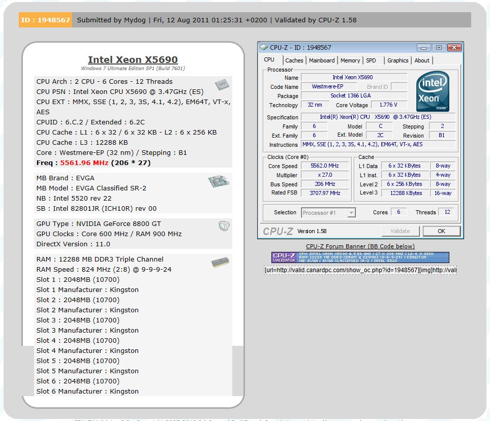

Det ble ikke nok tid i kveld til å få testet skikkelig desverre :( kun 1,5 time.
post-152551-0-90444900-1313105416_thumb.jpgpost-152551-0-37619900-1313106590_thumb.png
Ble kaldt nok i kveld også, desverre så coldbuget CPUene på temps lavere enn -95C.
post-152551-0-53475400-1313105575_thumb.jpgpost-152551-0-37105300-1313105731_thumb.jpg

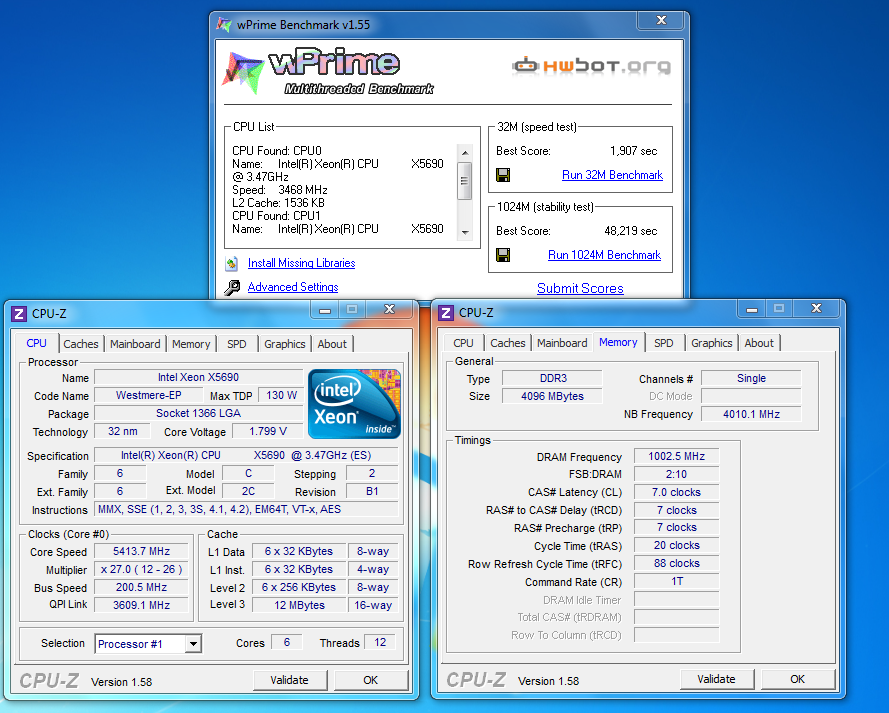

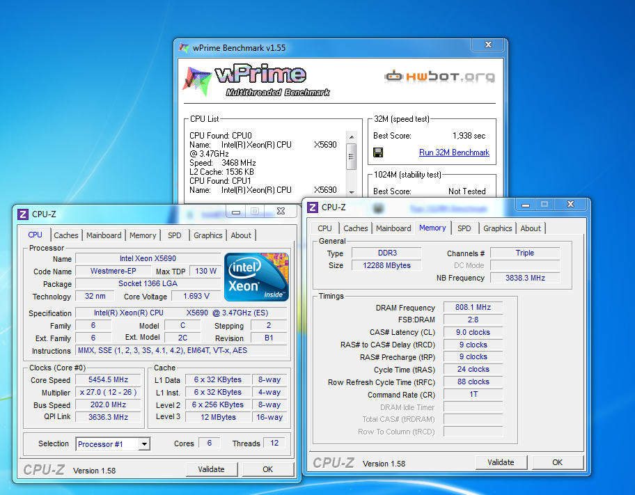

Lørdags testing med ny Wprime 32M og 1024M.
Ble litt 3DMark Vantage testing også, kun CPU-test.
Så litt action bilder :p
post-152551-0-16603300-1313314164_thumb.jpgpost-152551-0-82824900-1313314202_thumb.jpg

SR-2 er vel kansje ikke den enkleste platformen å jobbe med når man skal prøve seg med LN2 alene. Isoleringen fungerer i hvertfall brukbart, har nå kjørt riggen 3 kvelder uten noe problem. Riggen spiser LN2, går fort med 20L på 1,-2 timer.

Dine Wprime resultater er utrolig bra! Min 2600k på 5.5Ghz får 'kun' 4s 139ms og du knuser den med nesten 3 sekunder :).

Jeg har jo 16 tråder mer enn du har på din 2600K derfor slår jeg deg.smile.gif

Jeg vet hvorfor du slår meg :). Sammenlingningen var meant å poengtere hvor mye kraft du har med 2x Xeon på en SR-2. Når jeg kan nå et gangske bra resultat med en ekstremt høy frekvens 2600K og du knuser den er det bevis på hvor med kraft du har på pulten din :)
