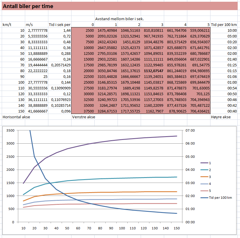

Jeg har laget en liten tabell over hastighet på veiene vs kapasitet i antall biler per time:
Ta utgangspunkt i f.eks 80 km/t og tommelfingerregelen med 3 sekunders sikkerhetsavstand mellom bilene. Legg merke til at hvis man øker hastigheten til 90 km/t så vil kapasiteten på veien stå nesten bom stille (0,6% økning av antall biler per time). Senker man hastigheten til 70 km/t så vil også veien ha nesten samme kapasitet (0,8% nedgang). Å endre hastigheten vil altså ikke endre kapasiteten til veien nevneverdig. Det finnes derimot to måter å øke kapasiteten på:
1. Bygge ut veien til flere felter. Øker man fra ett til to felter så dobler man kapasiteten (i utgangspunktet, det er sikkert flere faktorer som justerer doblingen litt)
2. Redusere sikkerhetsavstanden mellom bilene. Dette gir mer trafikkbølging og øker risikoen for kollisjoner og kjedekollisjoner.
Men se litt på tallene. Resuderer man sikkerhetsavstanden fra 3 til 2 sekunder så øker man veiens kapasitet med formidable 46% (i 80 km/t). Det er omtrent samme økning i veikapasitet som ved økning av hastighet fra 10 til 150 km/t med 3 sekunders sikkerhetsavstand! Reduserer man sikkerhetsavstanden fra 3 til 1 sekund så øker man kapasiteten med utrolige 169%. Det ligger altså et fantastisk stort potensial i å redusere sikkerhetsavstanden. Problemet er som sagt trafikkbølger og sikkerhet og dette problemet kan langt på vei løses teknisk. Det vil si å utelukke menneskelig reaksjonstid og øke planleggingsavstanden fra synlig rekkevidde til f.eks 1 km fremover. Altså elektronisk selvstyrte biler. Et trådløst kommunikasjonsnett mellom biler kan gi kjøredatamaskinen mulighet til å planlegge kjøringen flere kilometer fremover. Dvs. bilen vet hvilken avkjøring bilene foran skal svinge av på lenge før et menneske 70% sannsynlig ville brukt blinklyset for å signalisere det. Bilen vil også vite om det kommer biler ut fra sideveier man har vikeplikt for og kan planlegge hastighet ut i fra det. På motorveier vil fletting gå som en lek. Dårlig dømmekraft om man skal gasse på eller slakke av for å lage en luke blir en saga blott. I byer og tettsteder vil man slippe lyskryss (kun knapp og lys for fotgjengere).
Det var vel i media for en stund siden at de ville at folk skulle redusere til 2 sekunder ved køkjøring. Nå skjønner jeg bedre hvorfor. :)

Jeg har oppdatert tabellen og lagt til null avstand mellom bilene (biltog). Kapasiteten øker ikke uventet formidabelt.
F.eks ved 80 km/t og 4 meter lange biler:
3 sekunder avstand: 1132 biler per time
2 sekunder avstand: 1651 biler per time
1 sekunder avstand: 3051 biler per time
0 sekunder avstand:20000 biler per time
