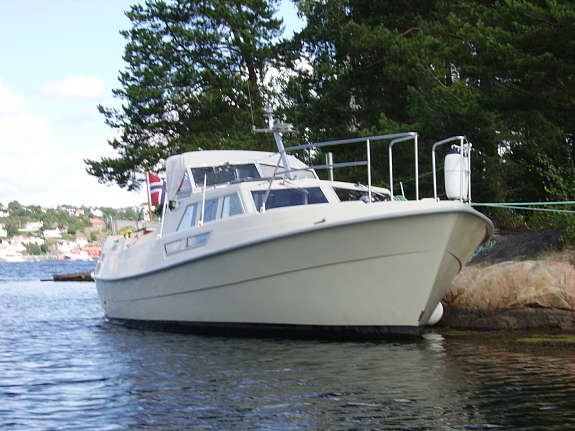

Hei Vi er en familie som har en Viksund Goldfish 31 med 125hk volvopenta, som vi kjøpte i fjor. I går var vi å kjøpte oss en slepejolle, en askeladden 9 fot. Men det store sjokket for meg kom da jeg gikk om bord, den føltes ustø og som en balje i sjøen. I min ungdom hadde jeg en GH10, den var mye bedre i sjøen, stabil og sikker å være i. Jeg trodde denne 9 foteren var i samme katogori, men der tok jeg feil.
Vi trenger noe større, men hvor stor båt kan jeg ha på slep uten at belastning blir for stor??. Det vi skal bruke denne jollen/båten til, er å ha den med oss ut i kjærgården, til rekreasjon, som lyse etter krabbe, fiske om kveldene og til å farte langs strender og svaberg, hvor Goldfishen blir som utgangspunkt, godt fortøyd i en vik.
